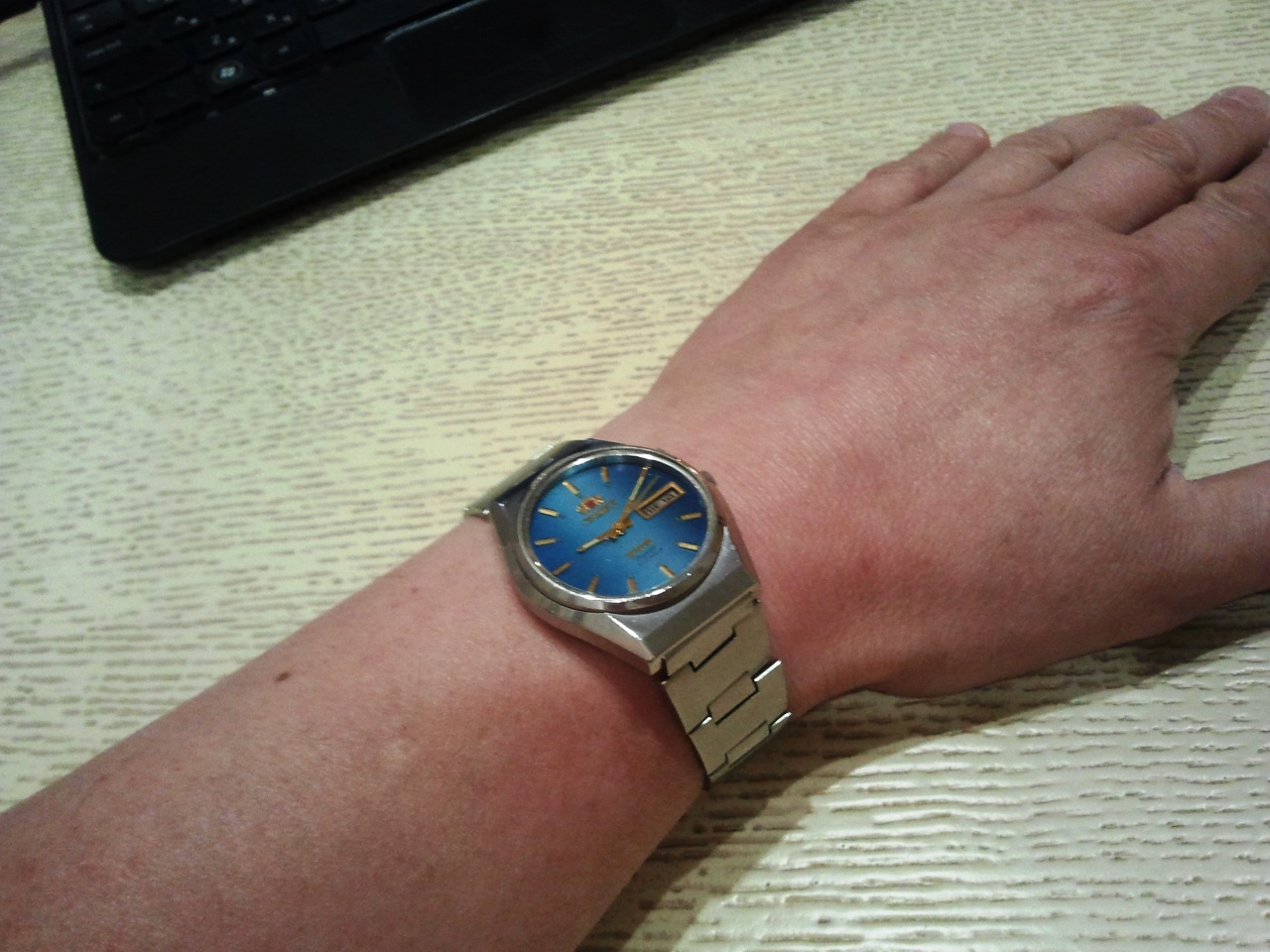

Приветствую, джентльмены!
Продолжение истории!
Зашёл к авторизованному сэнсэю за часами)
Заметьте, я отдавал ему часы с проблемой НЕГЕРМЕТИЧНОСТЬ.
Он сделал:
1. вклеил новое стекло (сказал, что старый полимер издох, стал бахромой, такого у него нет, поскольку часы не поддерживаются производителем и т.д.). В итоге вместо запрессовки в полимер он просто удалил старый полимер и вклеил стекло на какой-то ужасный швейцарский клей (сказал, что им дыры в обшивках косм. кораблей заклеивать можно). Причём вклеил без согласования со мной.
2. заменил переводную головку с валом и рез. уплотнением на валу.
3. заменил кнопку перевода дня недели с рез. уплотнением.
Вкратце наш разговор:
Я: Герметичность есть?
Он: Нету.
Я: Почему?
Он: Прибор создаёт слишком высокое давление для часов с защитой WR
Я: И что я имею за свои 1400 "путинок"? Ну поменяли головку, ну стекло, ну кнопку, а проблема-то не решена.
Он: А что вы в них собираетесь делать?
Я: НУ ХОТЯ БЫ РУКИ МЫТЬ!
Он: В ЛЮБЫХ ЧАСАХ (ДЖИ-ШОКАХ, ВСЯКИХ АМФИБИЯХ и т.п.) И ВООБЩЕ В ЛЮБЫХ ЧАСАХ В ПРИНЦИПЕ К ВОДЕ ВООБЩЕ ПОДХОДИТЬ НЕЛЬЗЯ! ЭТО ВАМ ЛЮБОЙ ХОРОШИЙ (НАСТОЯЩИЙ) МАСТЕР СКАЖЕТ!
Я: И что мне, бедному яврею, делать? Был у одного, неавторизованного-тот ерунду какую-то сделал, сейчас вы, авторизованный, мне заявляете, что герметичности ВООБЩЕ БЫТЬ НЕ ДОЛЖНО. Театр абсурда какой-то))
Он: Ну, возможно, стекло, ЖЁСТКО сидящее не клею, не показывает той деформации, которая ловилась бы прибором… Вот потому прибор и показывает отсутствие герметичности.
Сошлись на том, что я забираю часы и гоняю их (испытываю). А он тем временем закажет в далёкой таинственной Москве полимер под мои часы.
Целая эпопея с несчастными часами и авторизованными мастерами!)))
Да, о точности хода:
Я: Отрегулируйте ход. Отстают.
Он: Точность хода в допуске
Я: А вот на форумах WATCH.RU люди выставляют +/- секунды...
Он: Ваши часы укладываются в заявленный производителем допуск (-10/+40), так что всё ОК!
Забрал часы, ношу не снимая.
Но "авторизованный" при вклейке стекла оставил следы клея на внутренней поверхности стекла и какие-то ворсинки на цифере.
Пришлось мне, старому шахтёру, вскрывать часы после "авторизованного", извлекать механизм. Остатки ужасного швейцарского клея почему-то легко удалились 95%-м спиртом... (вспомнил "Контрабандный товар! Получено с таможни!"))) Удалил ворсинки. Полирнул ГОИ крышку,собрал. Вроде не текут.

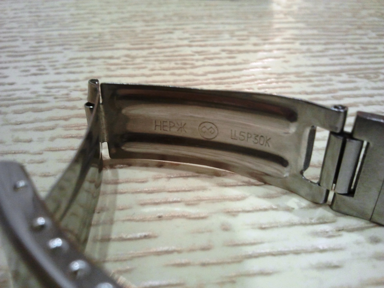

Полюбуйтесь на моего ветерана!) Обратите внимание на браслет (оригинальный утерян за давностью лет). 5 руб. 30 коп.! СССР!))
А что касаемо всяческих "авторизованных"... В моём понимании МАСТЕР-это тот, кто ржавым топором сделает вещь. Тот, кто не сыпет умными словами, а ДЕЛАЕТ. А НЕМАСТЕР-тот, кто и золотым топором ни черта не сделает и при этом будет объяснять умными словами причины, по которым это сделать невозможно. И неважно, сколько сертификатов по стенам развешано)
Вот такая у меня история))
