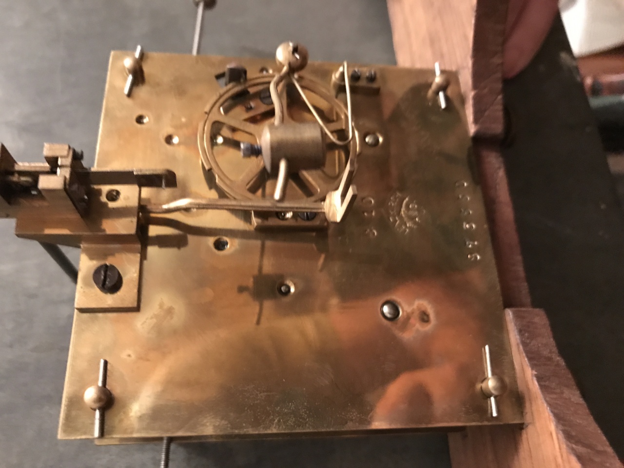

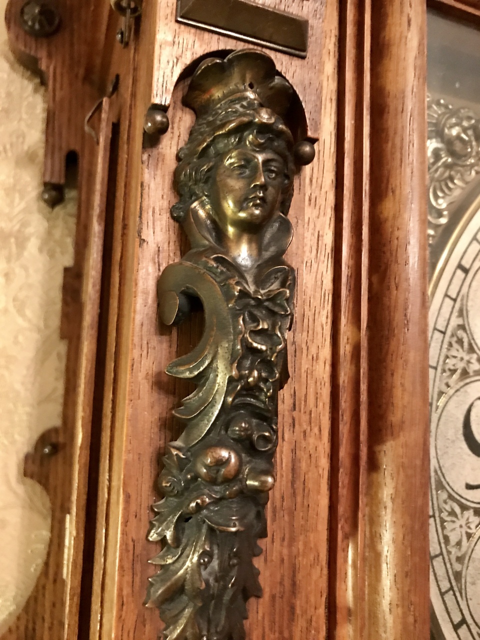

Добрый день,
Подскажите пожалуйста, какова средняя цена этой красоты? Смотрю на авито, там таких нет, но похожие прыгают от 60 до 160 тыс рублей.
Спасибо

Почему же нет как раз эти есть. Если не интересуются нужно постепенно снижать цену, меньше чем за 50 наверное не стоит отдавать.

Ну не знаю, по мне 50 - потолок.
На соседнем форуме LFS напольный четвертной жильный за 100 тр уже месяц висит.
На авито пару дней назад Русские настенные 120 см длиной тоже жильные за 120 тр.
А эти. Ну что? Ленц с 10м механизмом, у меня такие есть, правда корпус самодельный. Брал за 6 тр. Доводил до ума сам.
А Вы уверены, что у этих корпус родной?
Я тут на праздниках запустил напольник от GB. Ни один спиральный гонг не даст того боя, что издают напольные 10-ти струнные напольники.

Спасибо за советы. Корпус родной - 100%. Мне лично не нравится бой, слишком частый на мой вкус. Пообщался с профессионалом в СПб, он сказал, что механизм отличный и топовый (без отметок типа "В", имеется накладочка сзади и тд). Единственное, что не даёт мне покоя, это минутная стрелка, которая "падает" с 6 минут на 25 минут. Но если вставить кусочек войлока между минутной и часовой стрелками, создав тем самым давление между стрелками, то все ок.

Сообщение от victorxray Посмотреть сообщение
По фото нельзя определить почему стрелка не держится на оси.
Возможно посадочное отверстие разболтано.
Здесь Вам поможет молоток и наковальня.
А войлок между стрелками это не выход, он создаёт не давление между стрелками, а лишнее сопротивление.
Стрелки не должны касаться друг друга, даже через войлочную прокладку.

Спасибо. Понимаю, что прокладка не выход. Сам конечно же, не полезу в них. Попробую с мастером связаться, что тут порекомендовали.
... имеется накладочка сзади и тд).
Но если вставить кусочек войлока .
Про "накладочку" сзади и вставить кусочек войлока - это все Вам профессионал рассказал и посоветовал?

Сообщение от Vlarus Посмотреть сообщение
Влад.
Про накладку да, а про войлок (моя идея), как раз отговаривал и сказал, что надо чинить. Жду координатов мастера. Спасибо
