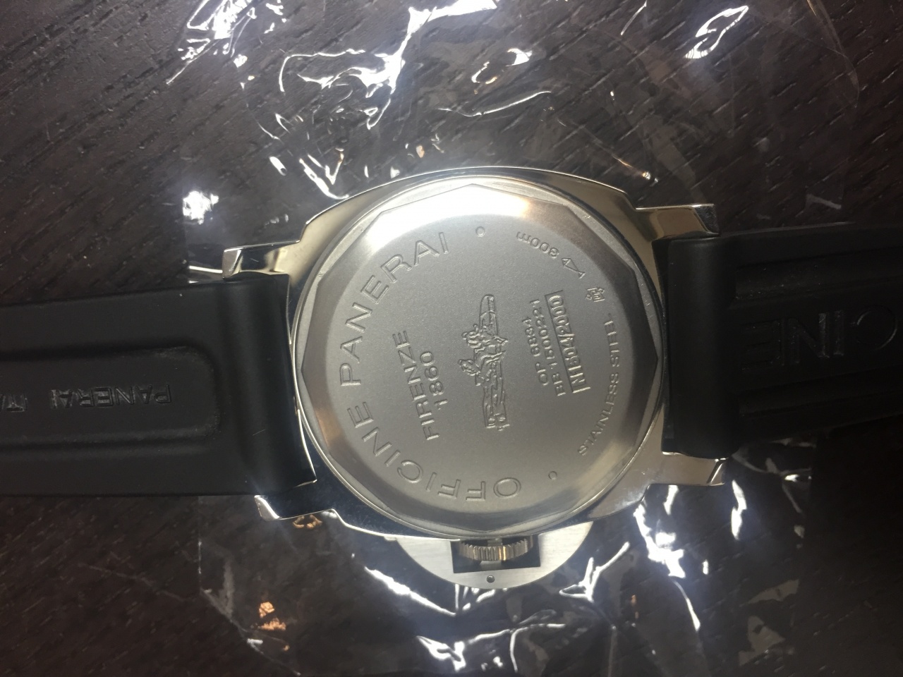

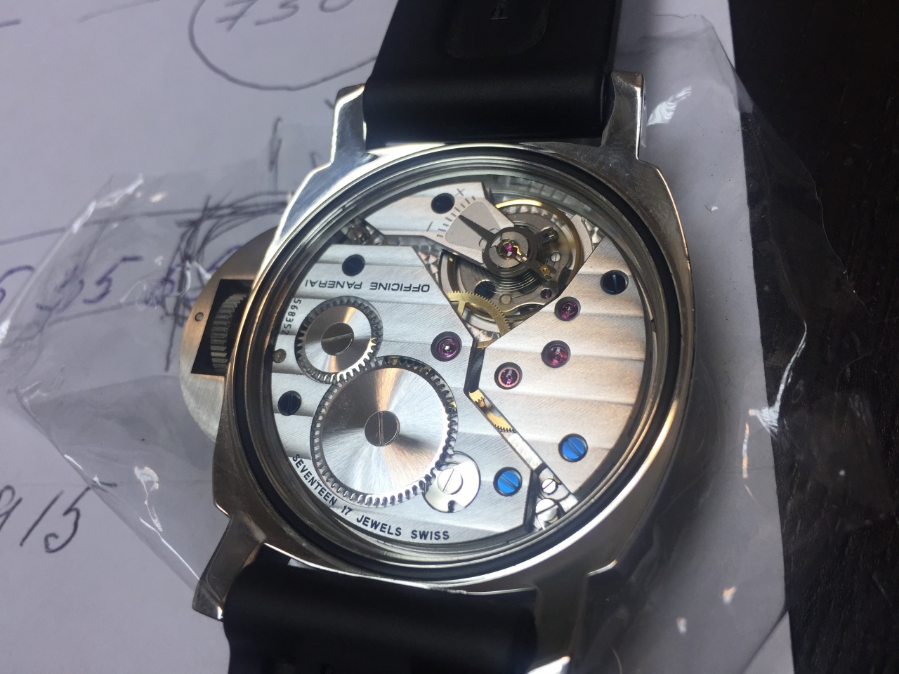

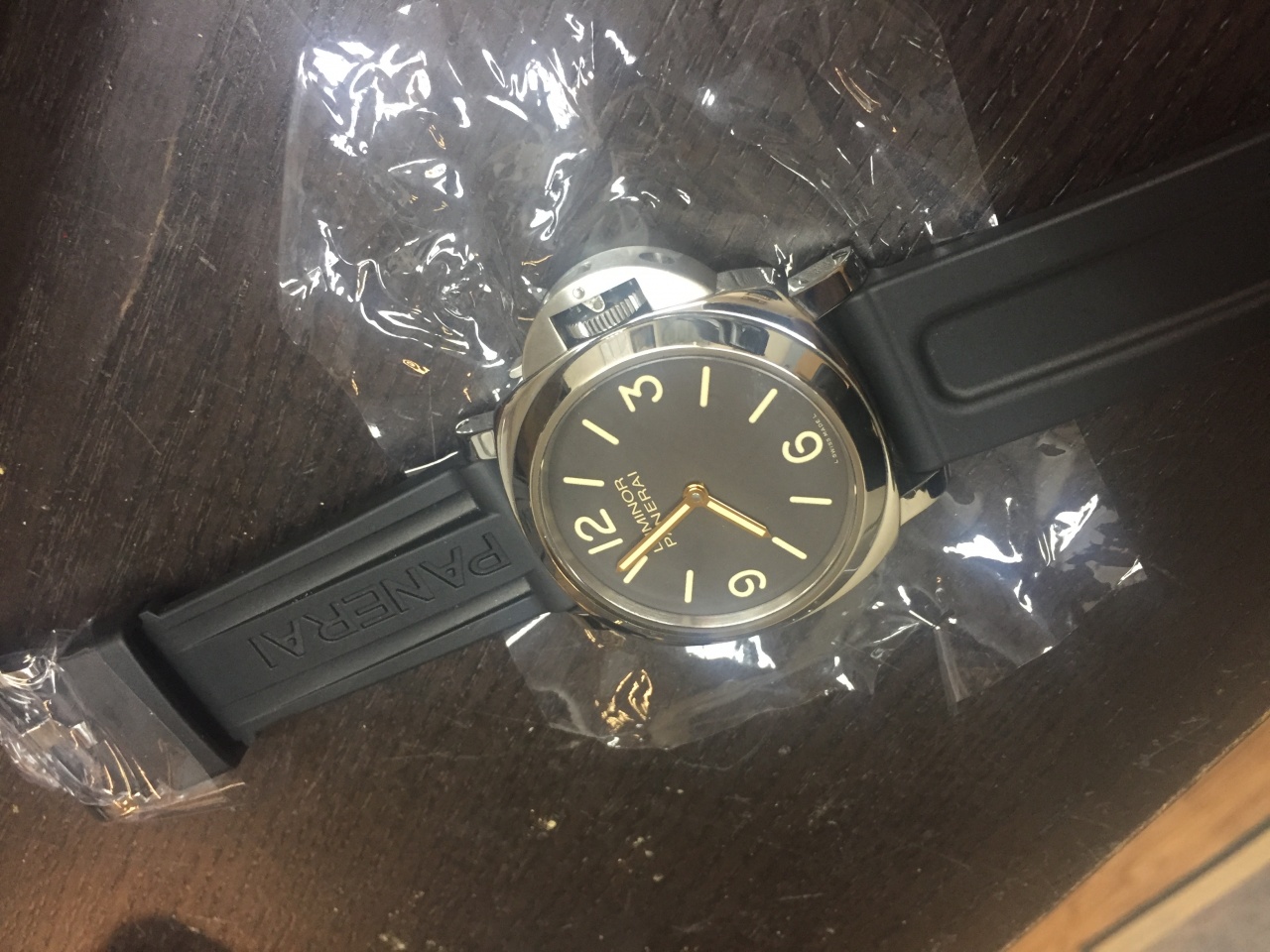

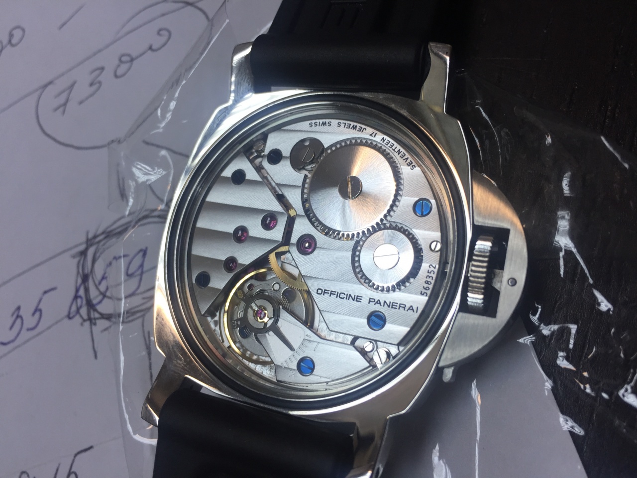

Доброго вечера . 390 пам . Без доков . Вот сижу, смотрю и не могу понять. Уважаемые знатоки, оригинал или нет ?

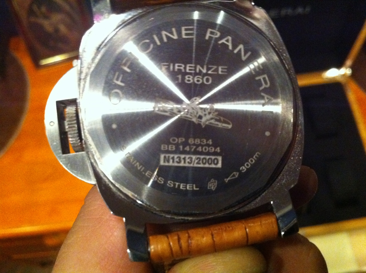

Это не оригинал
Оригинал( именно 390) на моем фото
Думаю этого достаточно, хотя по задней крышке тоже есть вопросы

Сообщение от адвокат Посмотреть сообщение
Это не оригинал
Андрей!
Странно. Это правильная фотография?
В 390-х должен быть механизм OP l,
а у тебя на фото OP X.

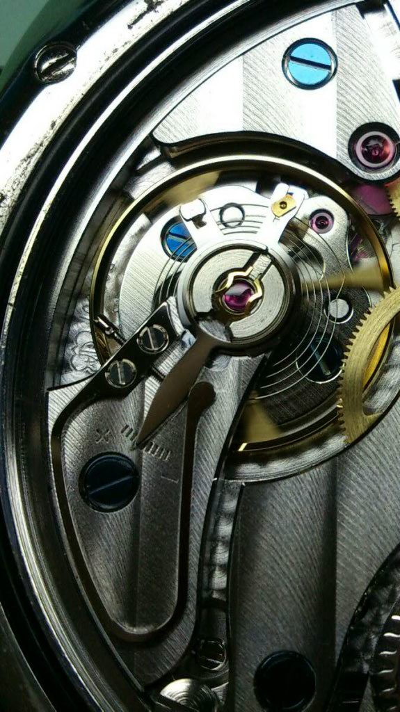

Сережа , должна быть правильная фотография
Вот неправильная
Сам много лет назад чуть было не купил, из жадности второй, хотя уже был оригинальный, вот их и сравнивал
Пока в телефоне рылся нашел крышку своего 390го
На неправильной фотке, то что стояло в неправильном 390
Поэтому не было смысла вскрывать правильное что то другое
Хотя может быть на руке мог быть другой пам, но по логике должен быть 390

Чудеса...
Должен быть OP I без ролексо-мостов
и лебединой шеи.

Моторчик, судя по фото, оригинальный.
Но задняя крышка тоже смущает
На фото механизм в корпусе Radiomir.
В калибре OP I нет лебединой шеи.
Сообщение от Snoopy88 Посмотреть сообщение
оригинал или нет ?
Крышка точно неоригинал.

Сугубо имхо
Механизм на фото очень похож на ОР I ( смущает немного цвет винтов и цвет надписей, но может это засветка) либо это чей то хороший моддинг....
По циферблату - смущает двойка (изгиб ноги)
Задняя крышка - без комментариев.
