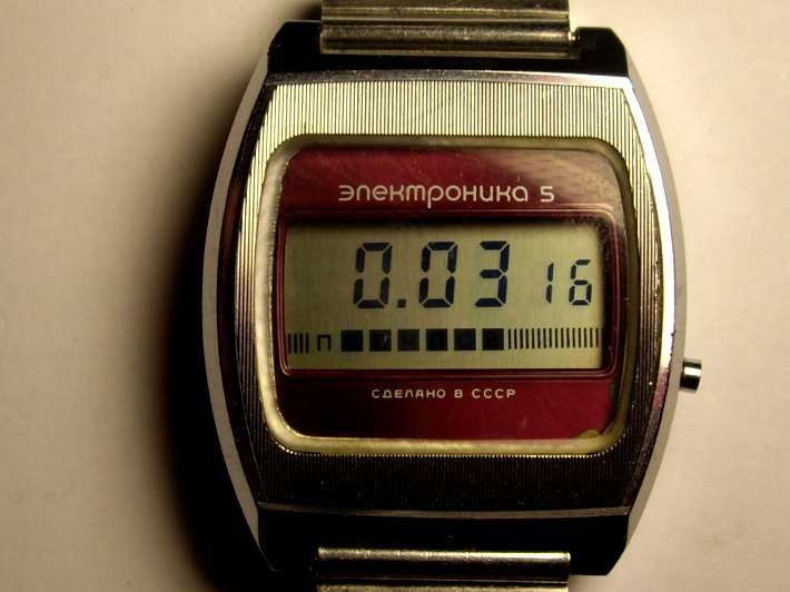

Здравствуйте!
Нашел у родителей дома в коробке часы отца, с которыми у меня связаны четкие детские воспоминания. Папа говорит, что купил их где-то в конце семидесятых. Зная мою "повернутость" на часах, папа мне их добродушно отдал в коллекцию Они в очень хорошем состоянии.
Я поменял в них батарейки, но результат странный: сначала экран ничего не показывал, потом появились цифры, но еле-еле заметные. Затем они стали нормально просматриваться. Только я настроился выставить время и т.д. (во всяком случае, как это делается), но цифры вновь стали чуть заметными, да и на кнопки они не реагируют... Что можно с ними сделать, ремонтопригодны ли они? Заранее спасибо за советы.
P.S. На контактах под батарейками следов окисления не заметил...

Такое впечетление что плохая батарейка,или отходит контакт под батарейкой,у моих (когда то) такое было.

Часы отпад! Сам мечтал о таких в детстве. Почистите все контакты, в том числе обеспечте контакт минуса с корпусом- это как раз работа кнопок. Несколько раз сталкивался по- видимому с какой- то деградацией кварцевого резонатора (?). Симптомы подходят под описанные. Наблюдались у часов, которые очень долго лежали без батарей. Через несколько часов "пурги" работа восстанавливалась. Кварц менять не пришлось. Вообще- то описанное похоже на утечку электролитического конденсатора, но его там вроде как нет.

Так и есть, они лет 20 лежали без дела...

А еще, когда батарею меняете эти часы необходимо запустить одновременным нажатием двух верхних кнопок...

В силу своего профессионального опыта могу сказать, что даже в спокойном состоянии такая мелкая электроника могла покрыться микро-окислами. В воздухе влажность имеется, вот вам ирезультат за 20 с лишним лет.

пролжи между корпусом(крышки заднй) и миханизмом бумагу или коечто другое что бы железяка которая держит батареи коротит с корпусом а он как известно несет на себе "+" благодаря мини контакту от батареи плюсовой!вот и вся проблема!скорейвсего ты поставил батареи больше высоты поэтому и вся проблема!

На 30350 такой проблемы не помню, а вот на более поздних, особенно на женских 18351 - сплошь и рядом. Проблема судя по всему в микросхеме.
Кстати, контакт на этих часах действительно находится под потенциалом 1.5 В относительно корпуса. Если изоляция не поможет - скорее всего проблемы с микросхемой.

Нашли решение?
На таком же калибре(3035) часы пытаюсь запустить.
После установки батарей (аg12) то начинают идти, то останавливаются (на дисплее секунды не меняются).
