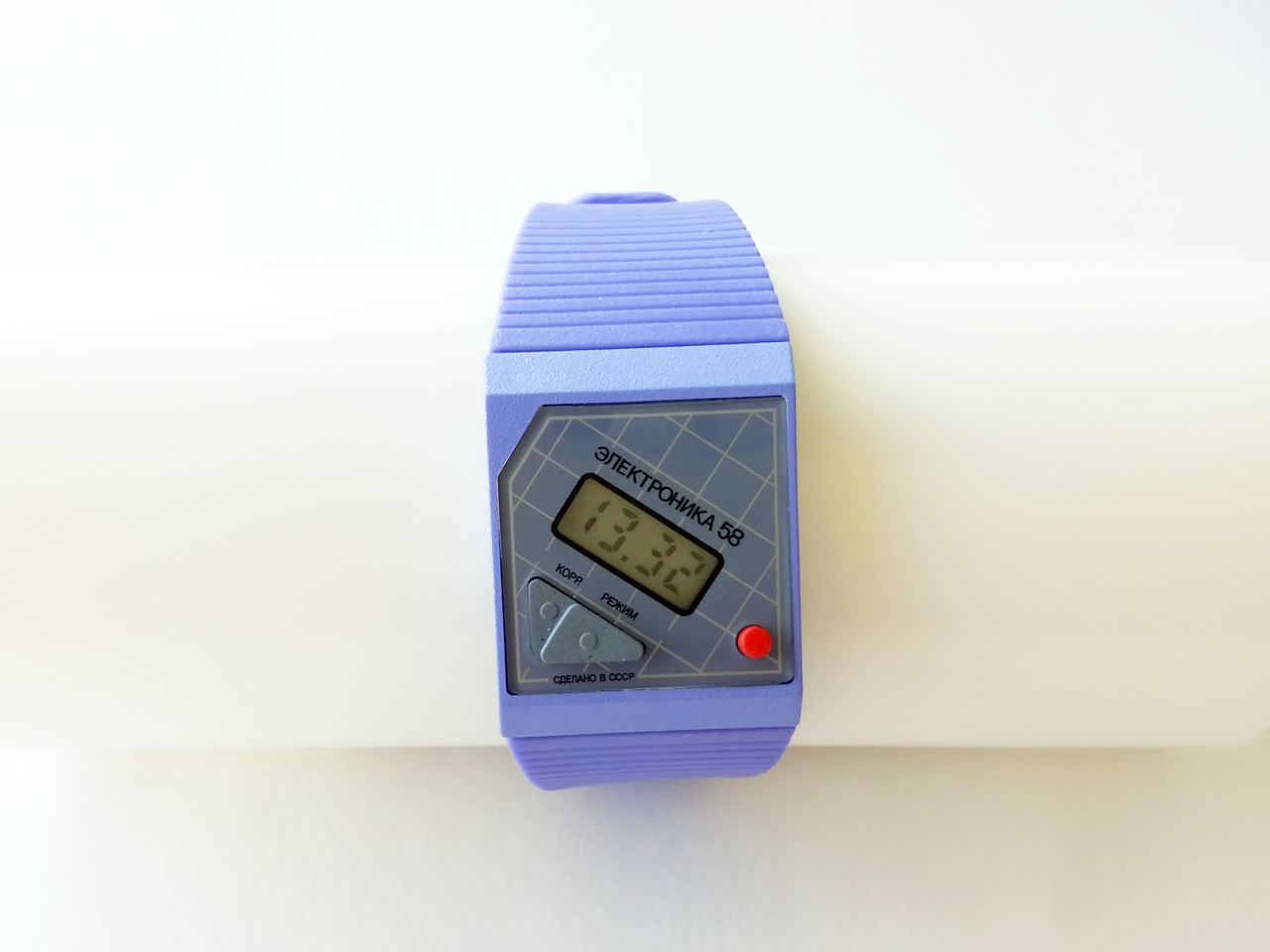

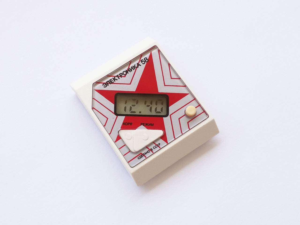

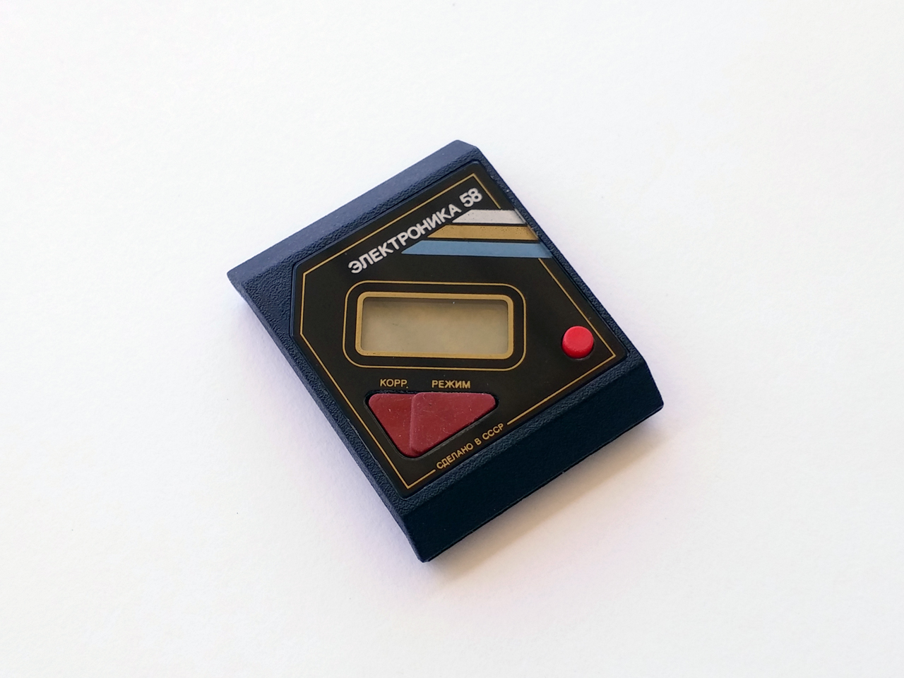

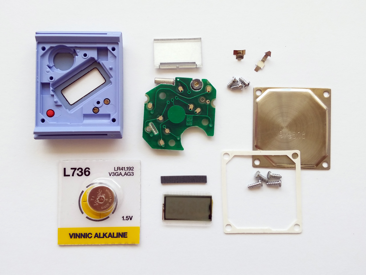

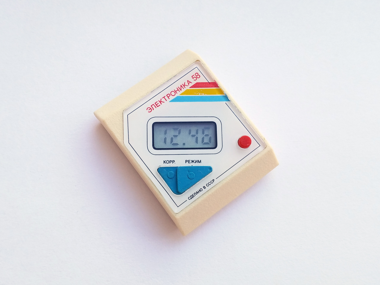

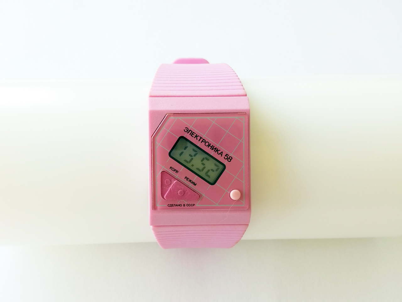

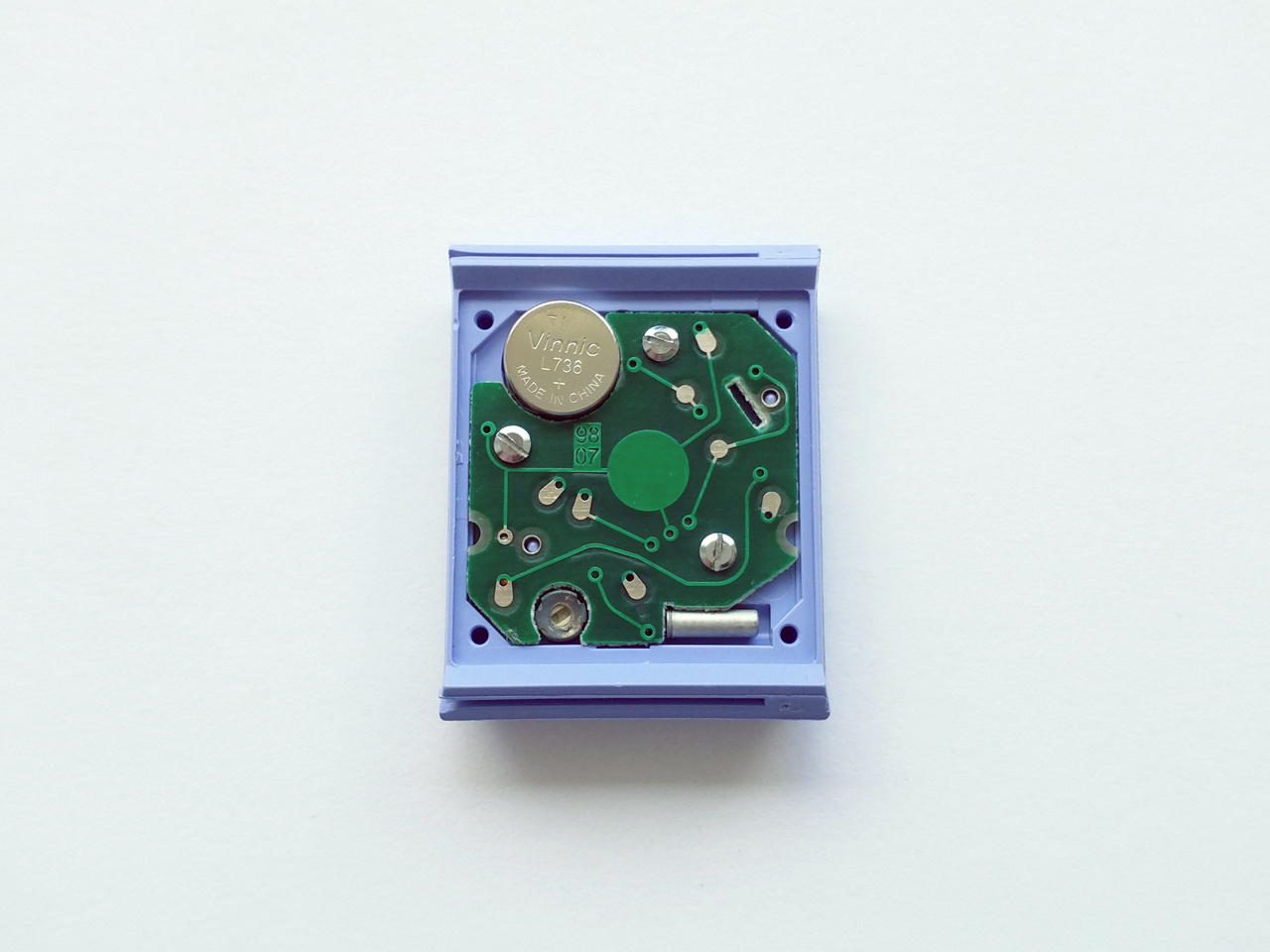

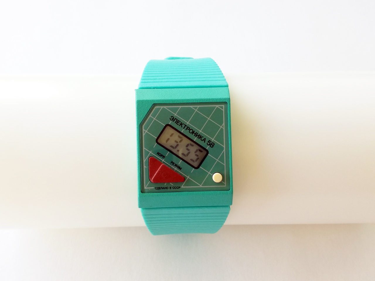

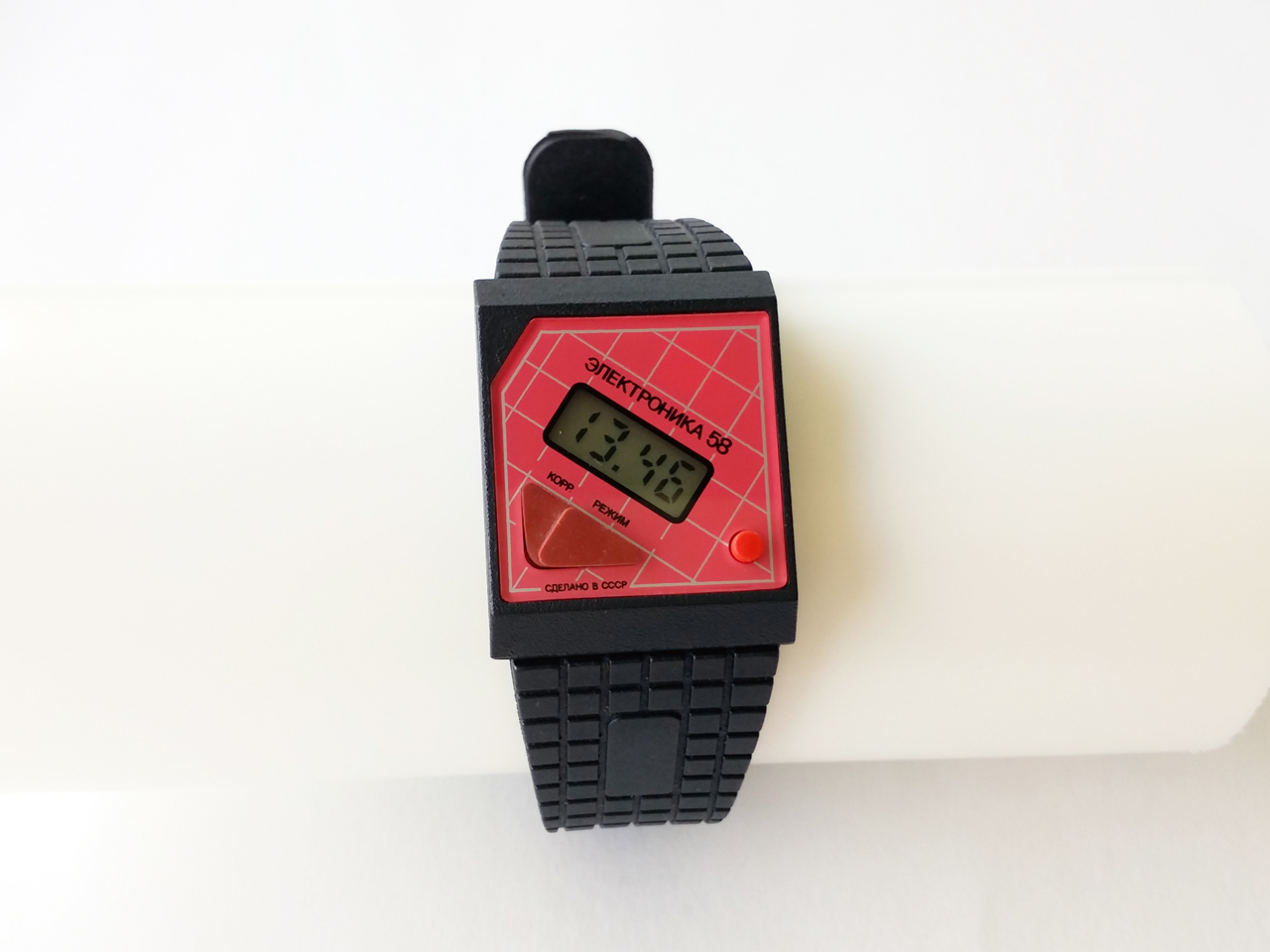

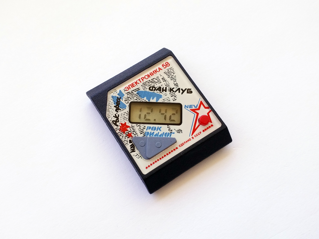

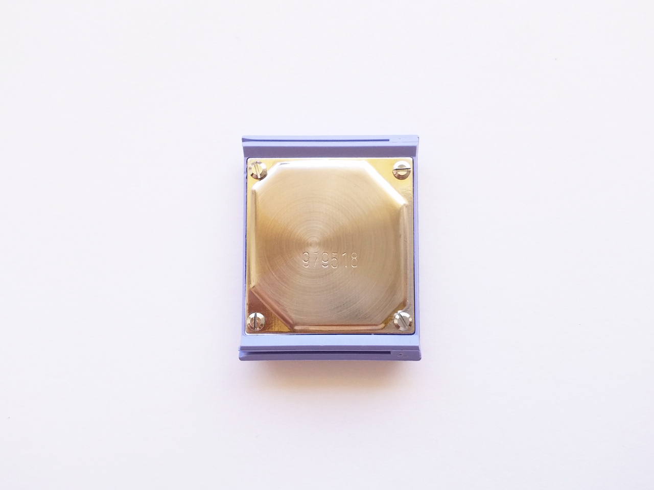

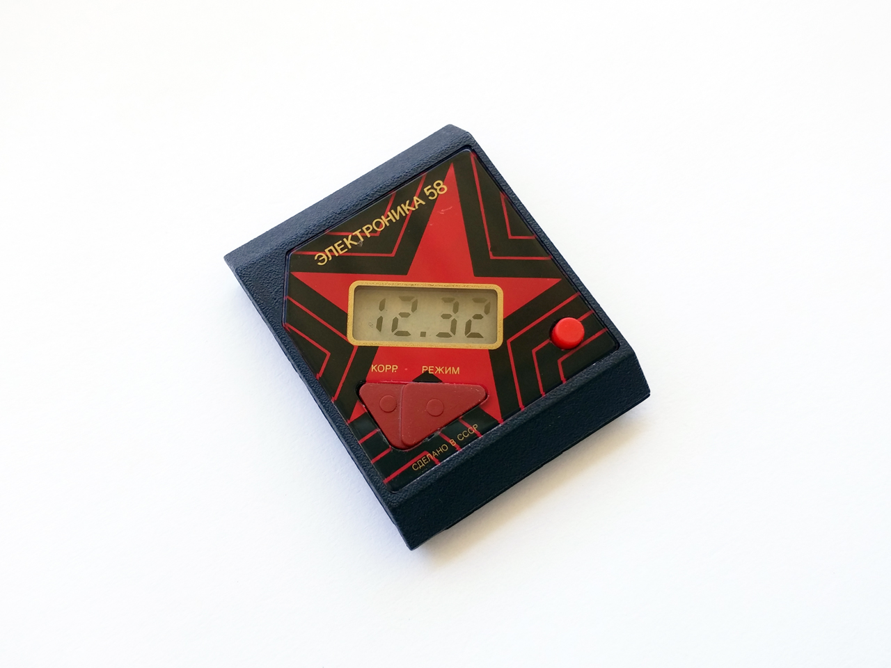

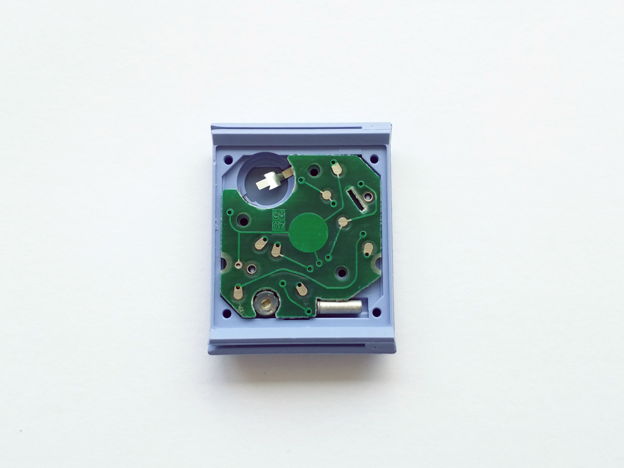

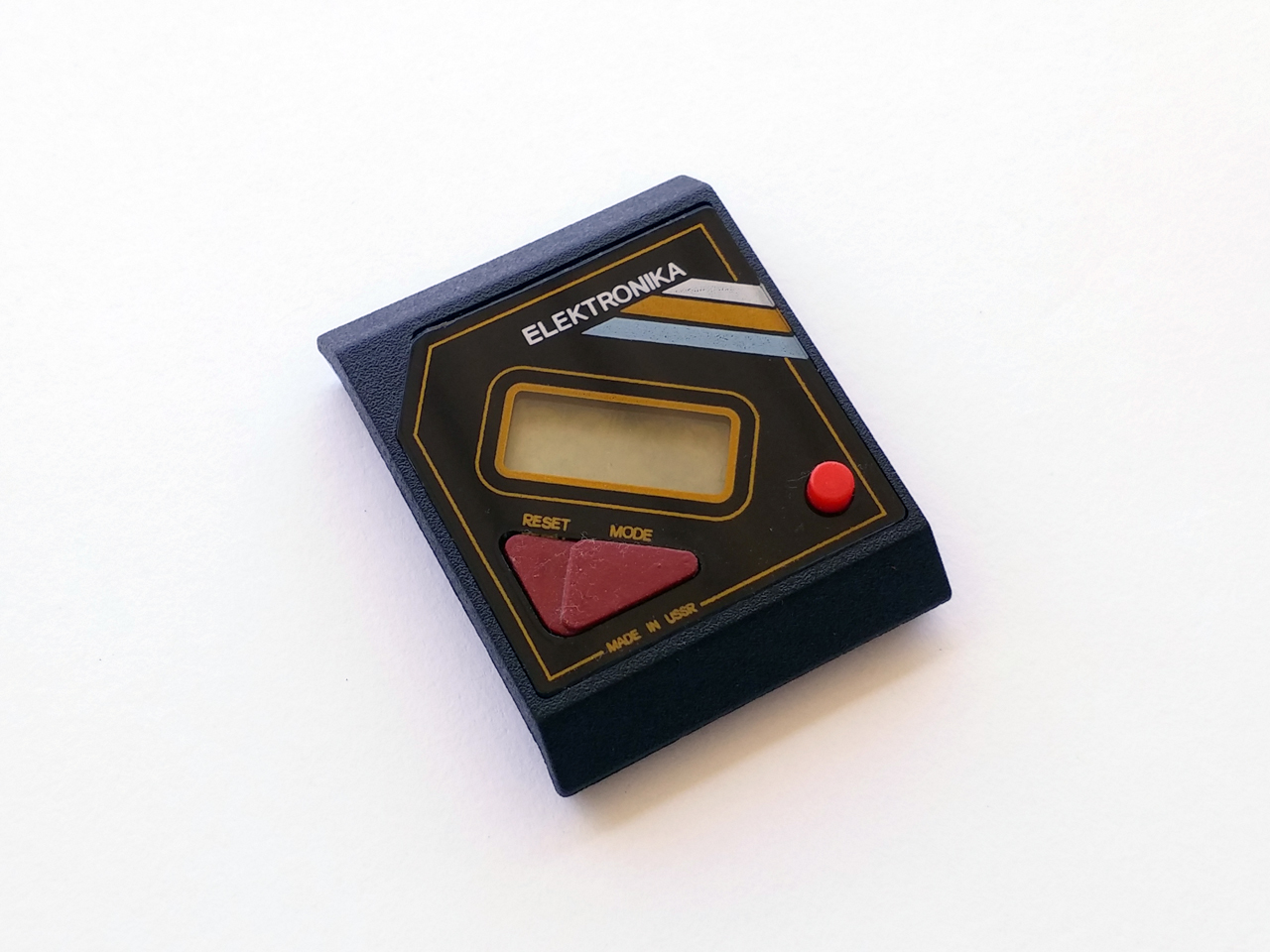

Вот, подсобрал небольшую коллекцию Электроники 58. Выкладываю фотоотчёт.
ЖКИ ИЖЦ 13-4/7. Проводники можно использовать от Электроники 52-55, необходимо только укоротить по длинне на 3 мм.
