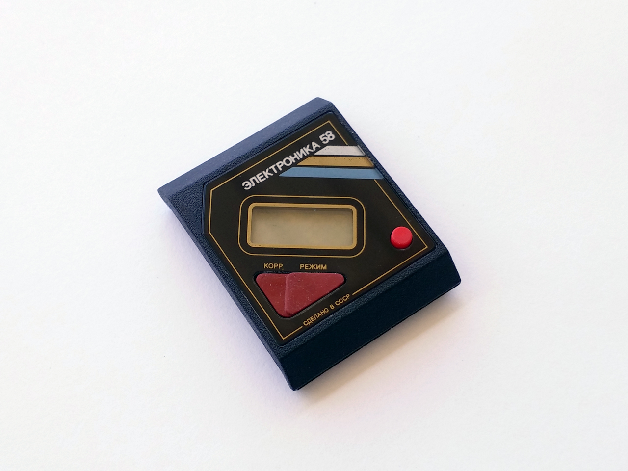

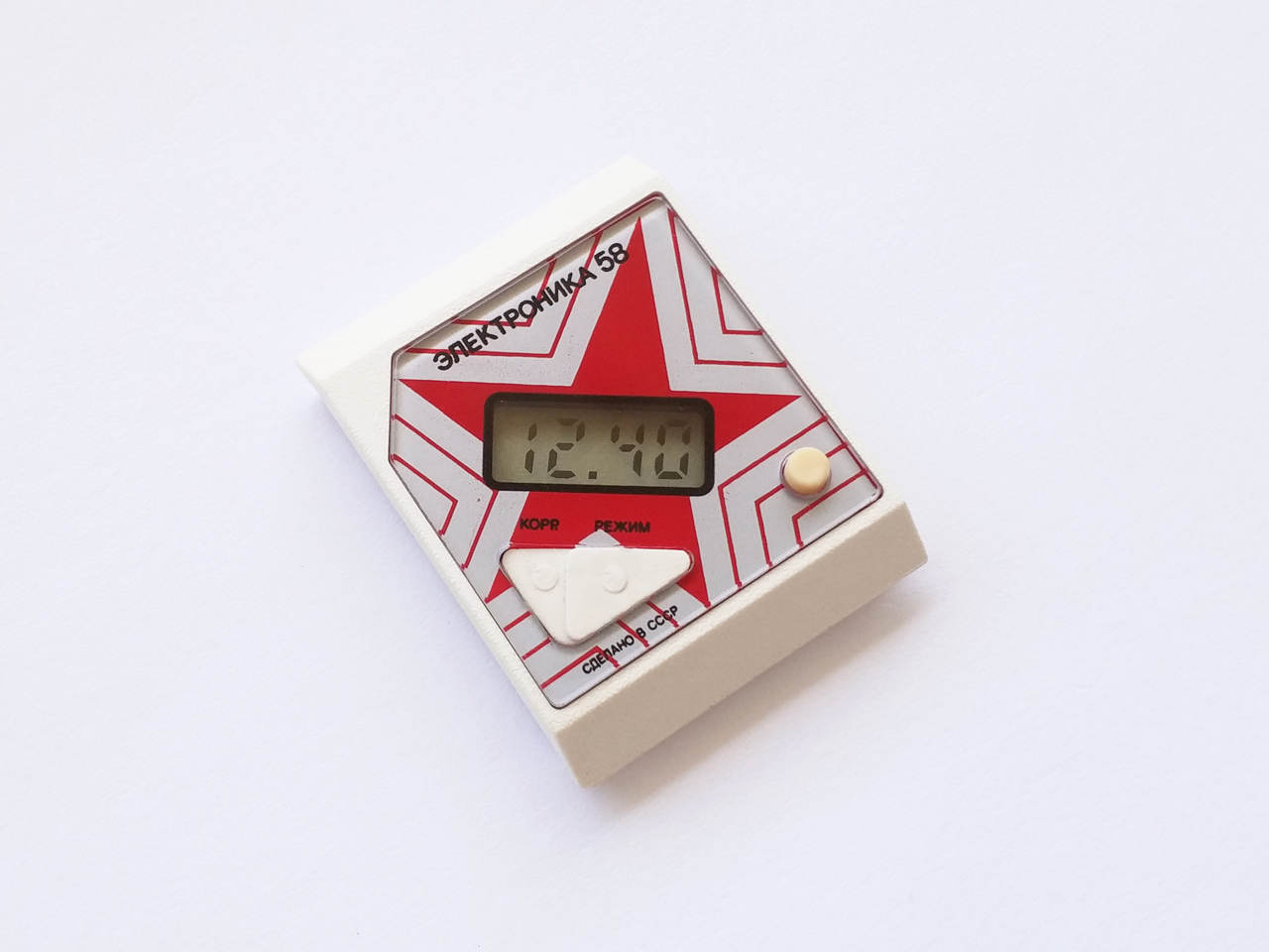

niknk2020 24.08.2015 16:09
Электроника 58
Вложений: 21

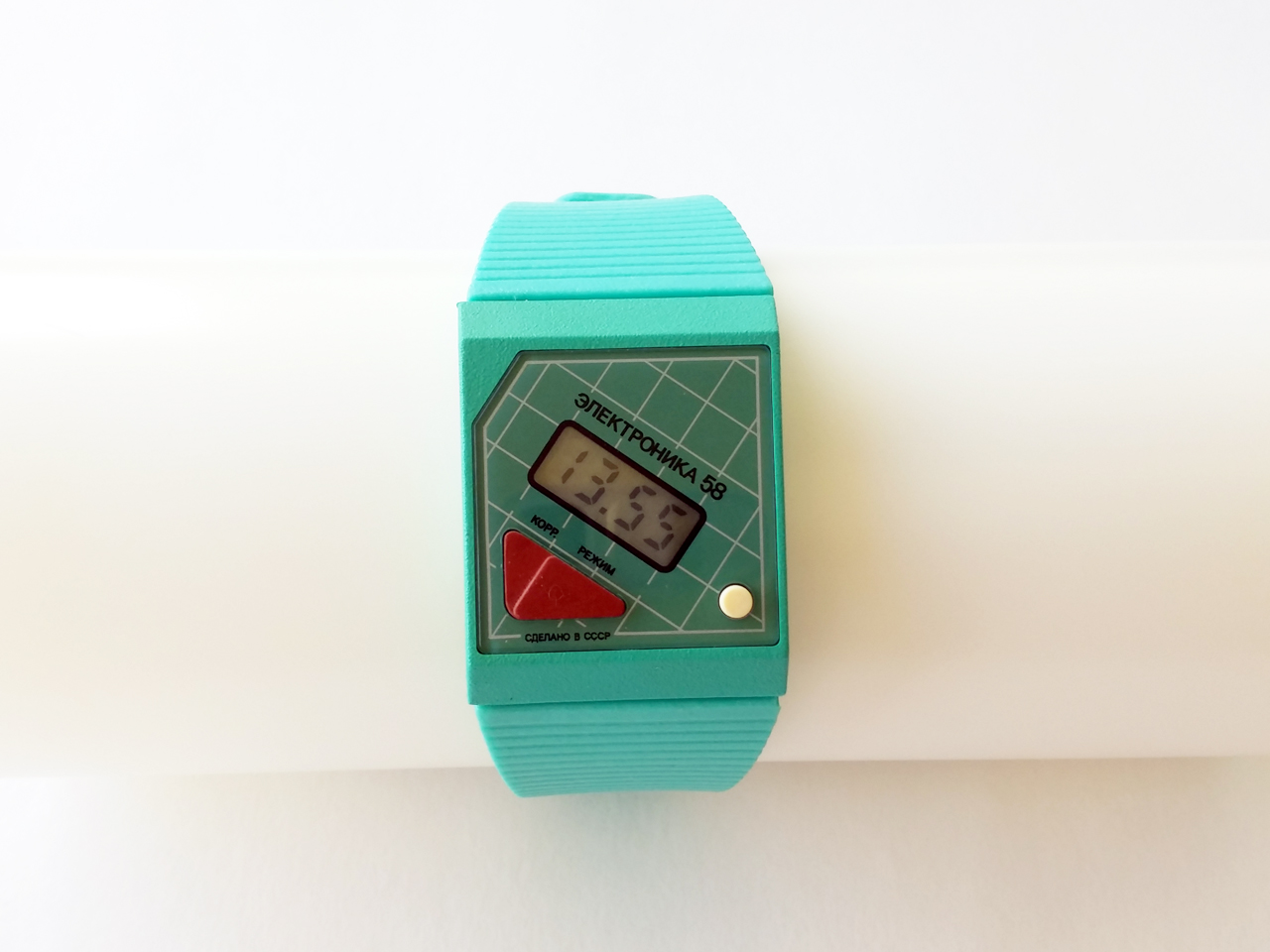

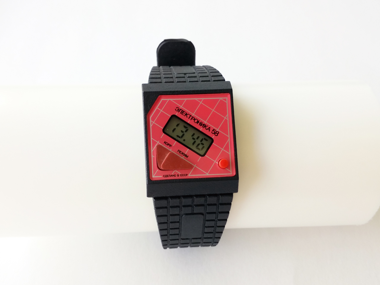

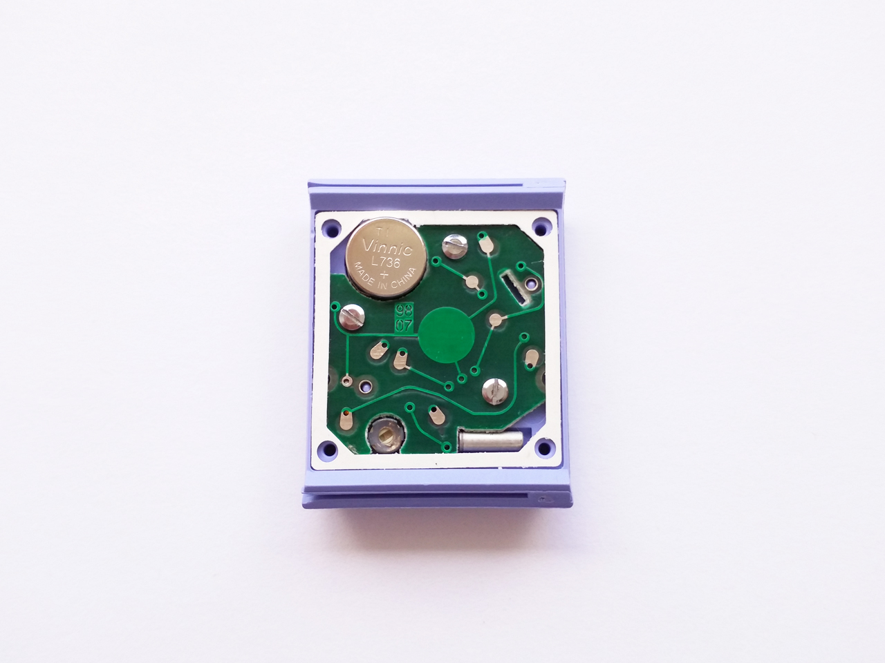

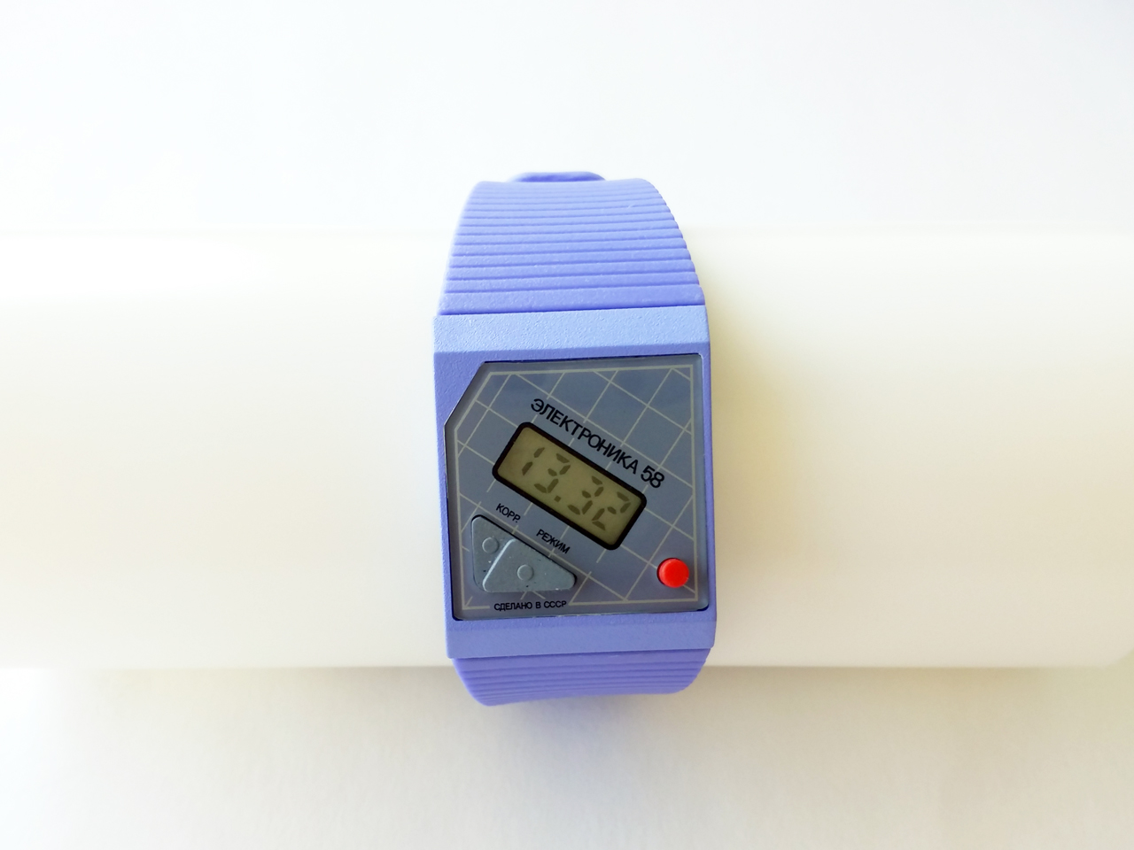

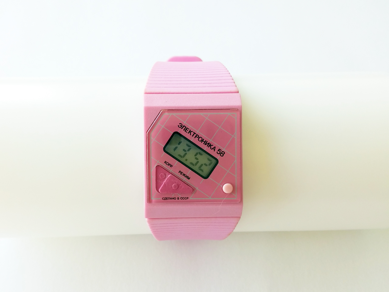

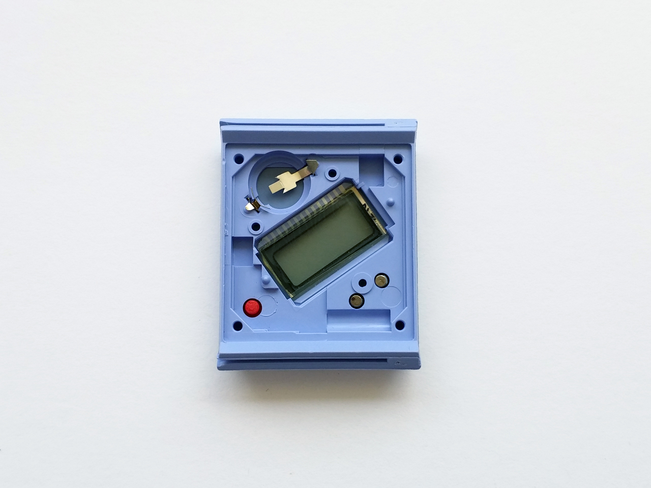

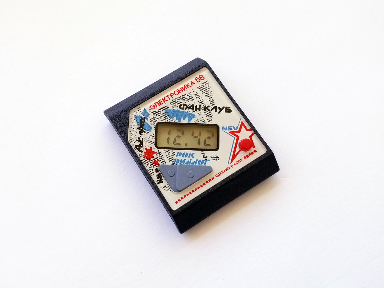

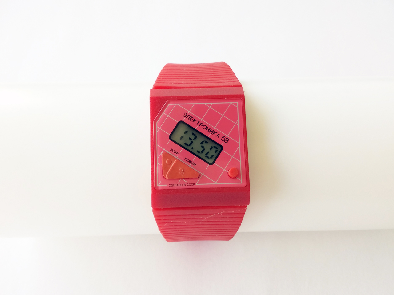

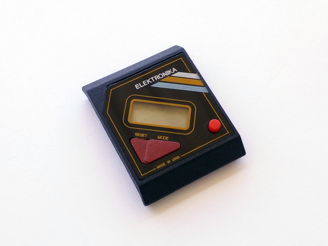

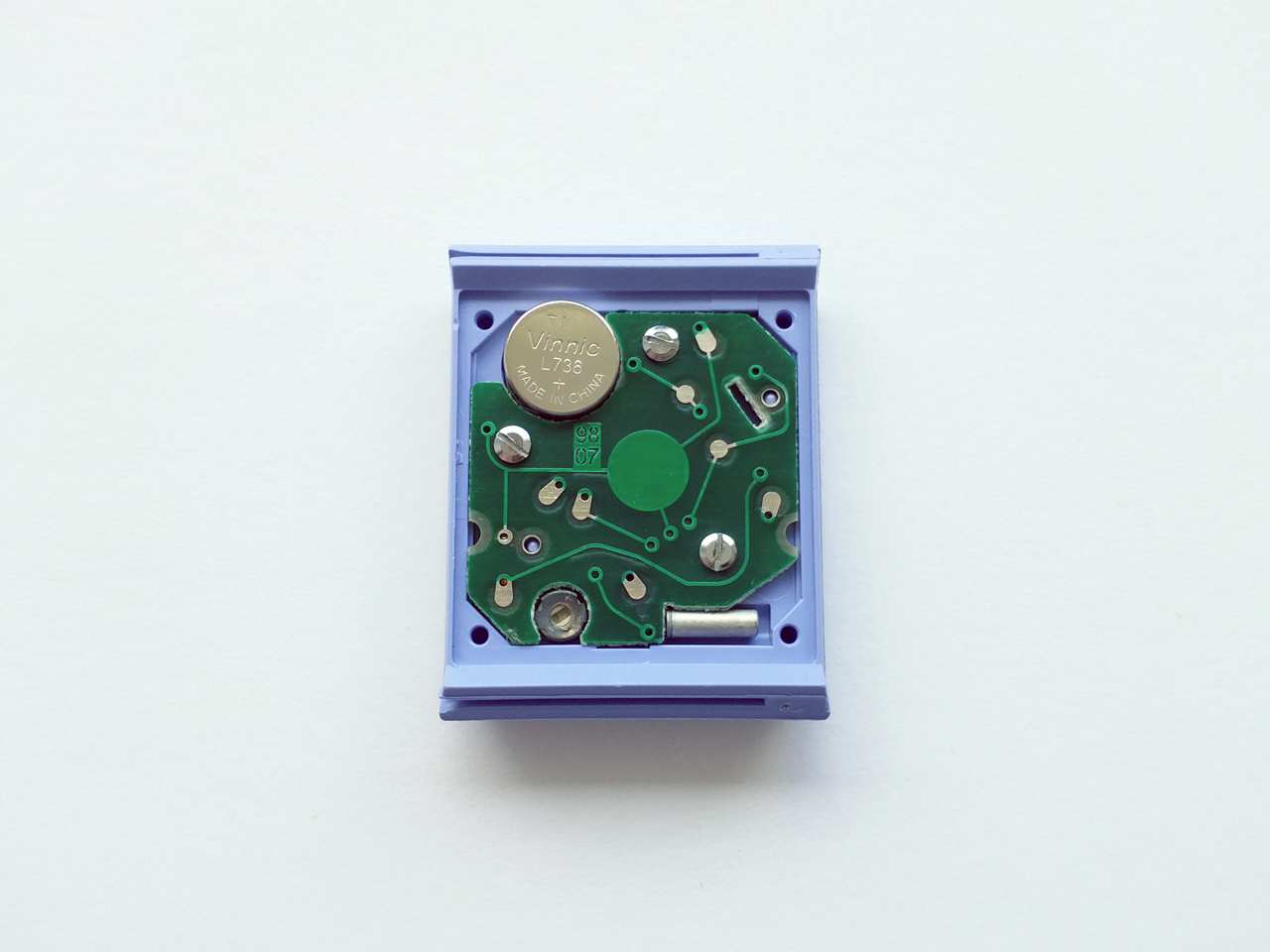

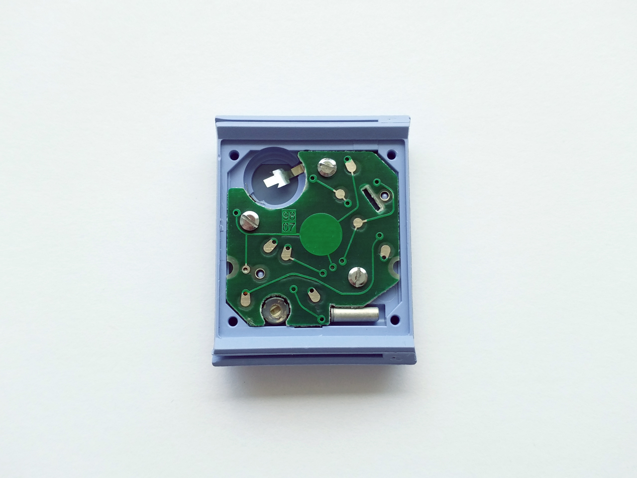

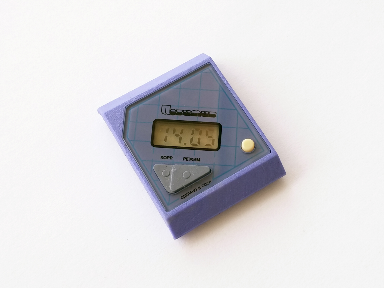

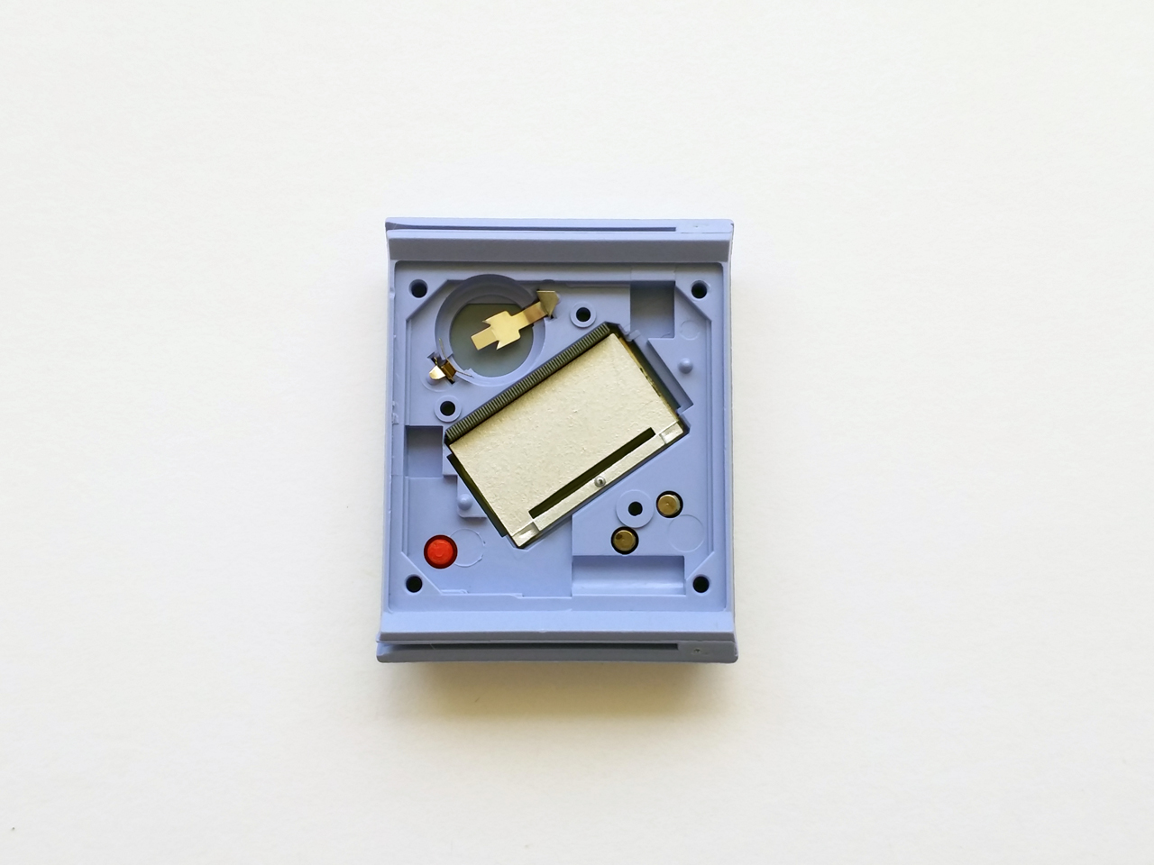

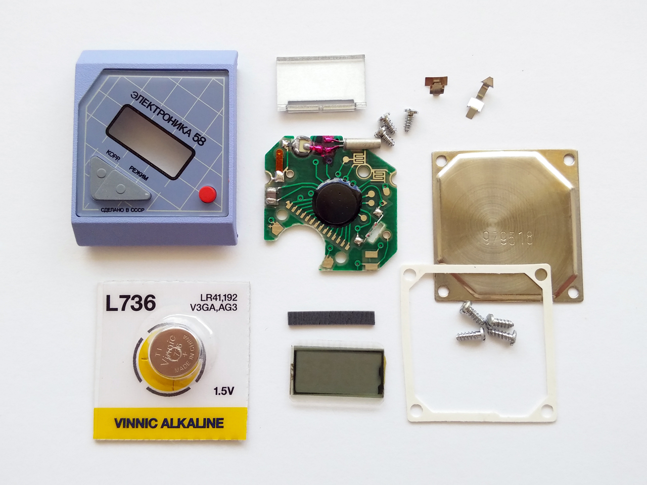

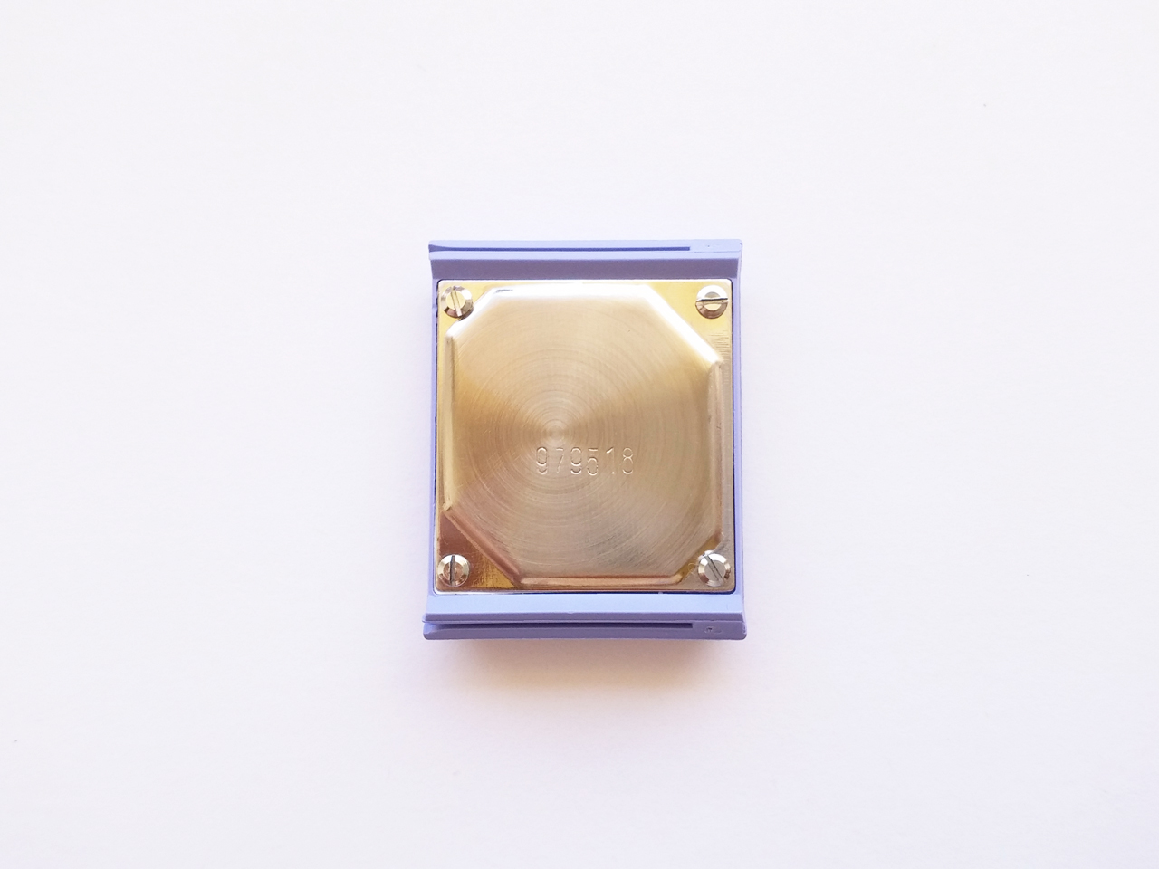

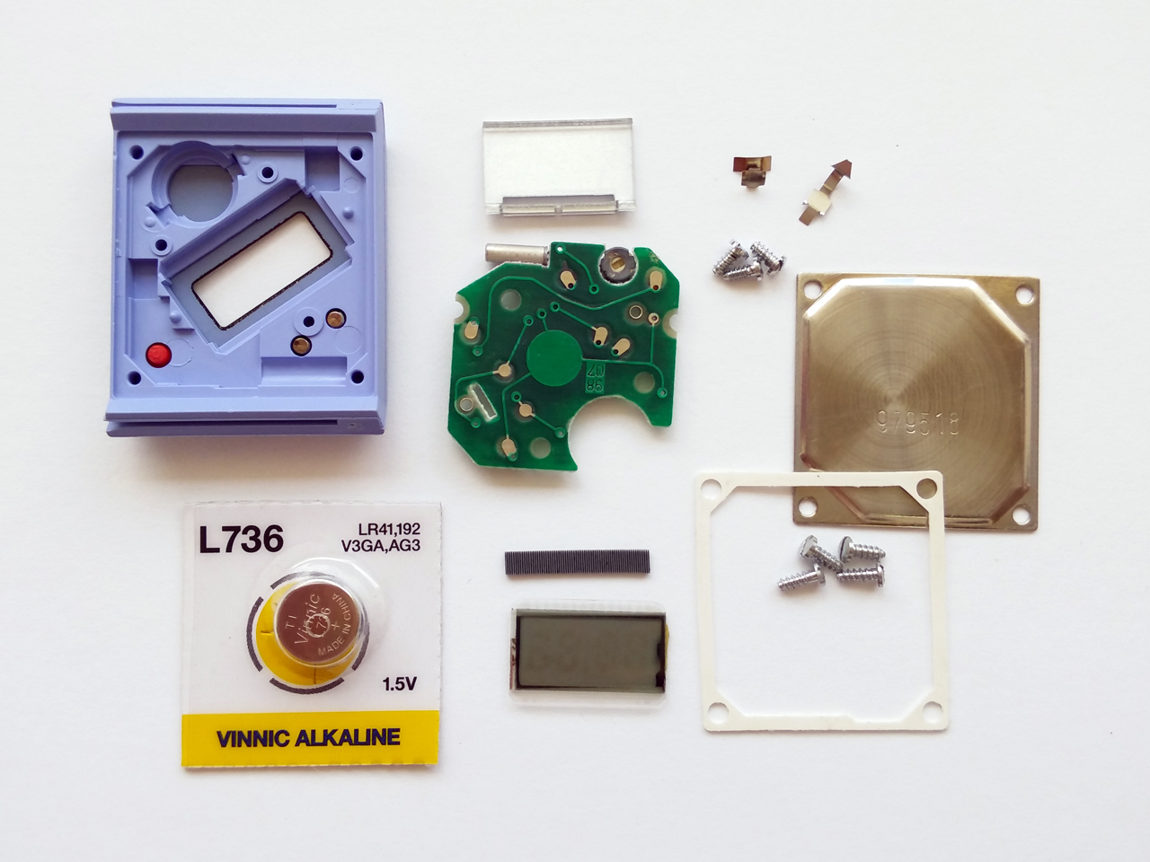

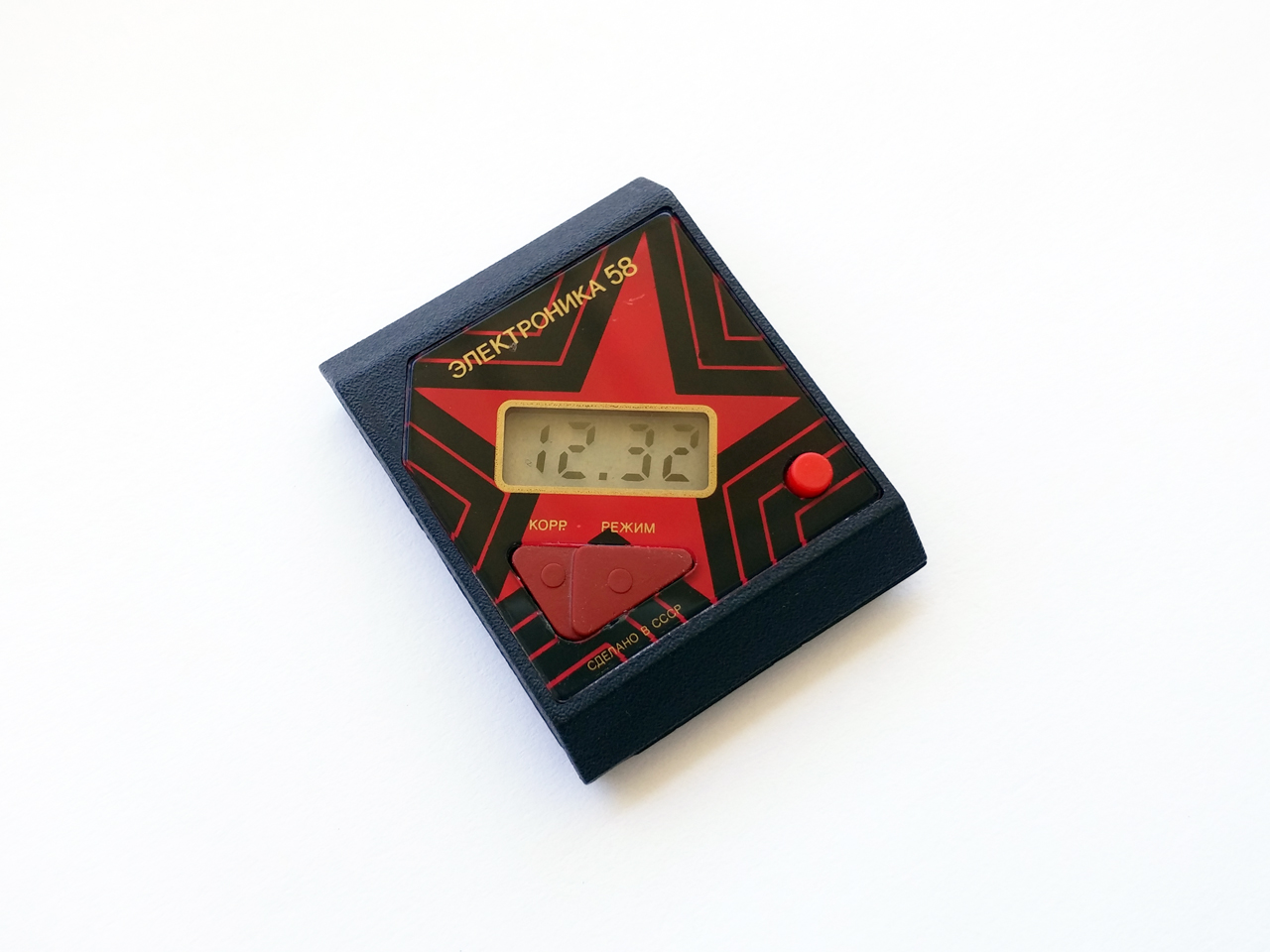

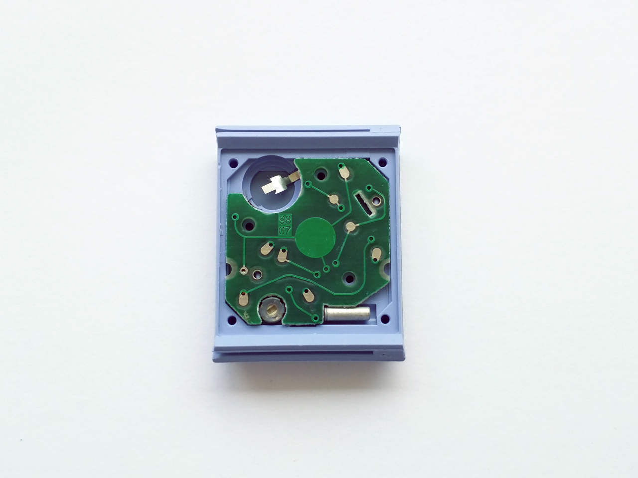

Вот, подсобрал небольшую коллекцию Электроники 58. Выкладываю фотоотчёт.
ЖКИ ИЖЦ 13-4/7. Проводники можно использовать от Электроники 52-55, необходимо только укоротить по длинне на 3 мм.
Вложение 1106775 Вложение 1106776 Вложение 1106777 Вложение 1106778 Вложение 1106779 Вложение 1106780 Вложение 1106781
Вложение 1106782 Вложение 1106783 Вложение 1106784 Вложение 1106785 Вложение 1106786 Вложение 1106787 Вложение 1106788
Вложение 1106789 Вложение 1106790 Вложение 1106791 Вложение 1106792 Вложение 1106793 Вложение 1106811 Вложение 1106812
