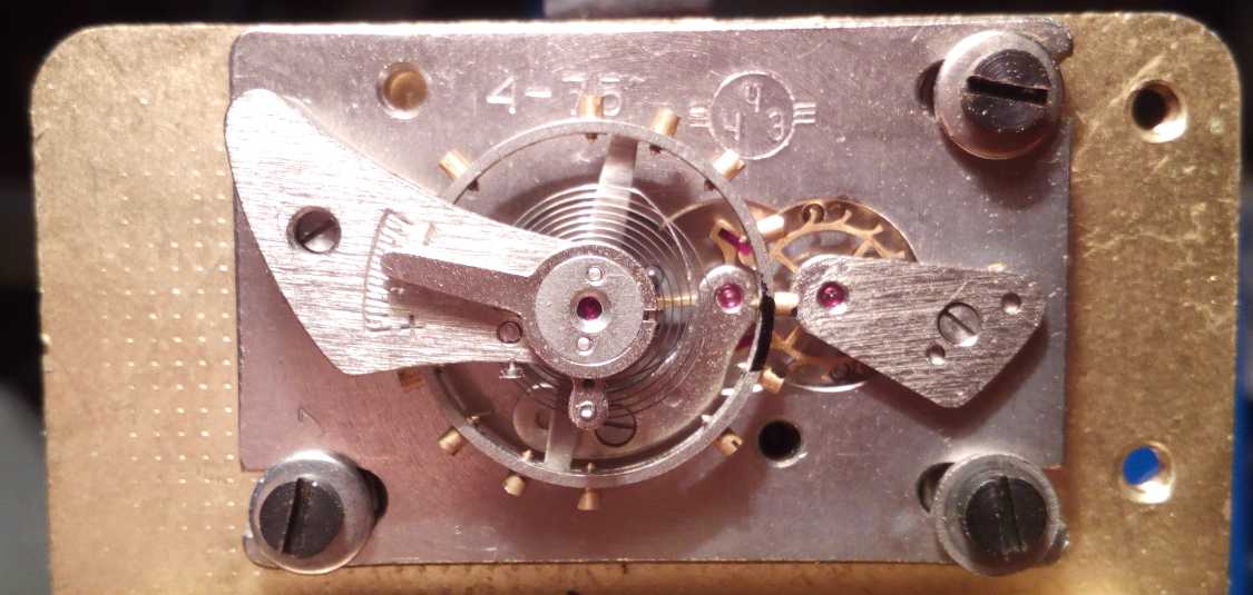

В балансовых часах Маяк (фото приложено) в приставном ходе (фото приложено) сломан шпенек градусника, который слева от поворотной колонки с козырьком - отсутствует нижняя часть шпенька см. стрелку на фото выше.
Шпенек был вставлен в градусник снизу и расклепан сверху. На фото видна также неправильно расположенная часть спирали баланса - лежит на козырьке резьбовой колонки. Как это поправить - понятно.
Естественно, нет возможности регулировки хода.
Высверлить обломаный шпенек и закрепить новый нет технической возможности - нет станка.
Какие есть мысли по восстановлению - как нарастить имеющийся обломок, не вынимая его, либо иной несложный в домашних условиях способ ремонта ?

Конечно же, ОЧЗ - 86155 ! Вот только оставшийся обломок шпенька впрессованный в платинку градусника имеет посадочный диаметр то ли 0,3 то ли 0,4 мм. Зачистил черный торец остатка шпенька - таки он латунный! Попробую выбить иголочкой...

Просверлить в обломке отверстие и запрессовать тонкую проволочку из любого металла. Станок не нужен, так же как и особая точность. Латунь сверлится легко. Зажмите сверло в клюбку и вперёд.

Конечно, станок здесь не нужен. Остаток щифта, если не удастся выпресовать иголкой, будет нужно высверлить. Потом будет нужно приготовить из латунной проволоки, при помощи надфиля и клюбки, клинок, который входил в отверстие сверху вниз и закреплялся на тугой конусной посадки. Верхнюю часть клинка - отрезать и обточить, а нижнюю - укоротить до нужной длины, чтобы ключ почти какался в ней. Следует изгибанием нового щифта наладить правильное разстояние между щифтами градусника.

Выбил, нашел оську от какого-то колесика, чтоб входила легко, обкусал по длине, чуток подпилил раздал-приплюснул чуток на наковаленке чтоб входила туго. Еле вставил на место.
