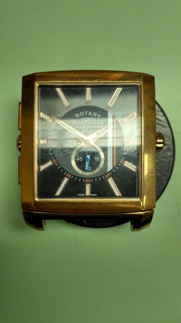

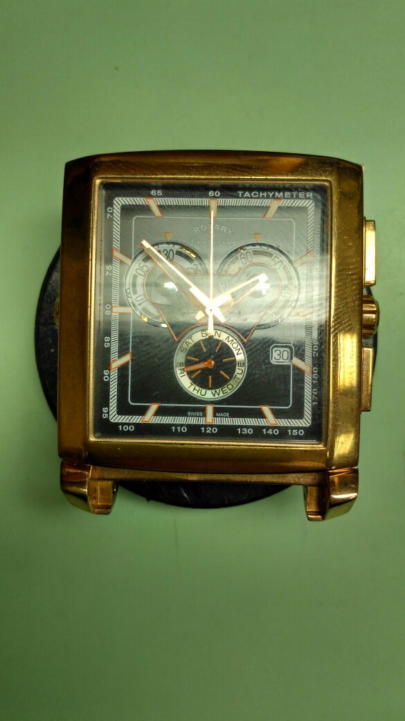

rotary evolution TZ2
всем привет, rotary всегда проблема открыть со старыми коллекциями я знаком, а вот эта модель мне незнакома? кто может сталкивался?
ID:	1603328   Нажмите на изображение для увеличения

Сообщение от KostAGreK Посмотреть сообщение
Очень просто меняются батарейки. Снимаете рант, потом там переводной вал разъемный, он разделяется на 2 части, и механизм свободно выходит.

выговорите конкретно про эту модель?? если да то какой именно механизм из двух имеет вал по типу ("ласточкин хвост")?

Да, именно такие. На обоих одинаково. Рант снимается легко, я использовал хоротековский съемник.

какой именно механизм имеет разборный вал? с хронографом или с малой секундной?

Оба.

вообщем сделал.... но теперь к вам у меня вопрос зачем вы сказали неправду??? ни один вал не имеет в этой модели разборной конструкции.... Я ведь мог сломать головку. вы на будущее если не знаете,то не говорите, это не зазорно не знать. Там снимаеться стрелки, снимается циферблат через отверстие в корпусе вытаскиваеться нижний механизм, а через другую сторону уже первый механизм. благо товарищ мне в тот же день что и вы написал как они разбираются.

О чем речь? Я сам лично их разбирал.
Не представляю, как вы там могли какой вал сломать.
Элементарно, снимается рант сьемником рантов, затем СРАЗУ ВИДНО разьемный вал. Вытаскивается часть вала с головкой, а встречная часть остаётся в механизме.
На все про все у меня ушло 5 МИНУТ, и никакие циферблаты и стрелки я не снимал.

такое в женской модели круглой ротари револейшн, я их тоже так делал, там разборный вал со стороны двухстрелочника, со сторны механизма с календарем обыный вал.
в этой модели валы не разборные оба механизма ISA. если бы я начал их тянуть я бы или головку отломал, или рычаг сломал, или вал, или платину в зависимости от того, что оказалось бы слабее в этом звенеесть куча разных моделей ротари по разному устроенных. вообщем теперь на будущее и вы знаете как правильно их разобрать.

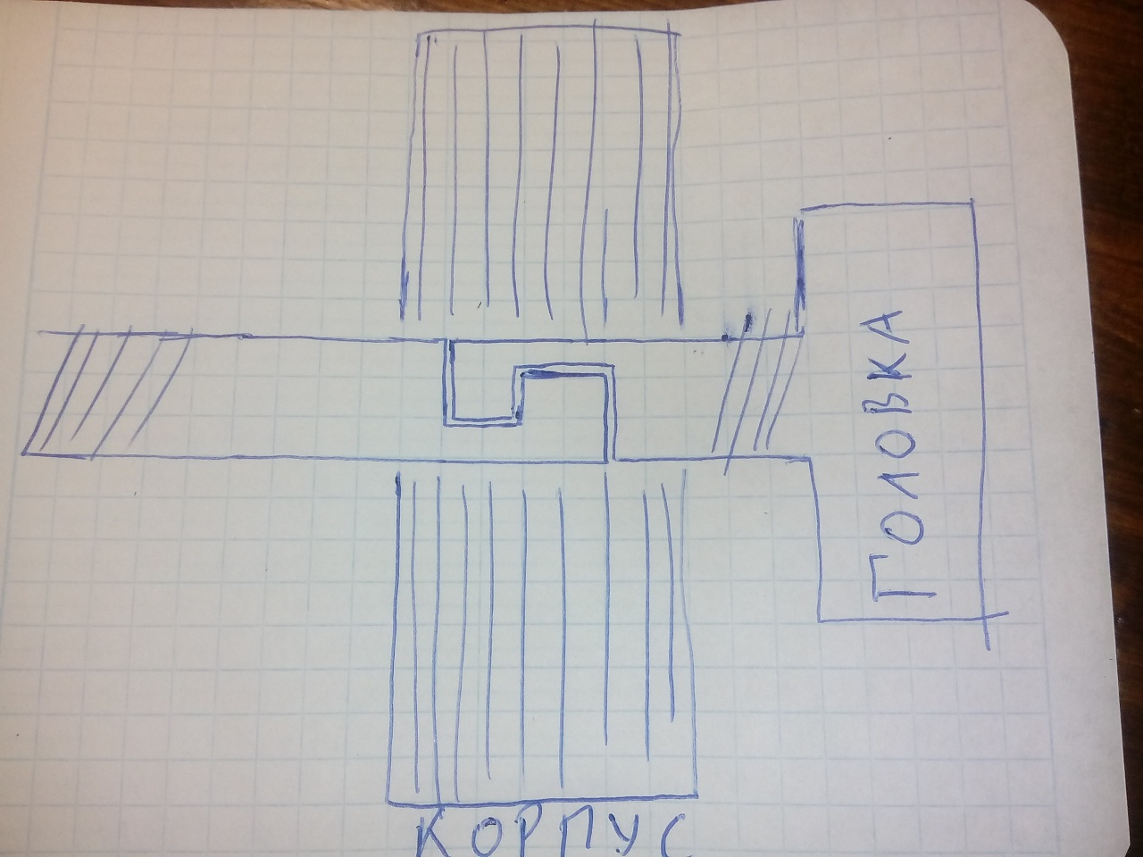

Я и так знаю, как их разбирать. Где я писал, что нужно тянуть головку? Я этого не писал. Это уже ваши придумки. В любом случае, нужно все делать аккуратно, и ничего не сломаете.
Я разбирал эту модель, и конструкция вала была такая:
Не ласточкин хвост! А разъемная, и вал разделяется на две части, когда снят рант. В собранном состоянии рант не даёт валу разделиться.
Так что зачем вы тянули головку пассатижами или чем там вы тянули и почему вы меня обвиняете в том, что вы чуть не сломали часы, для меня неясно.
Обидно даже.
