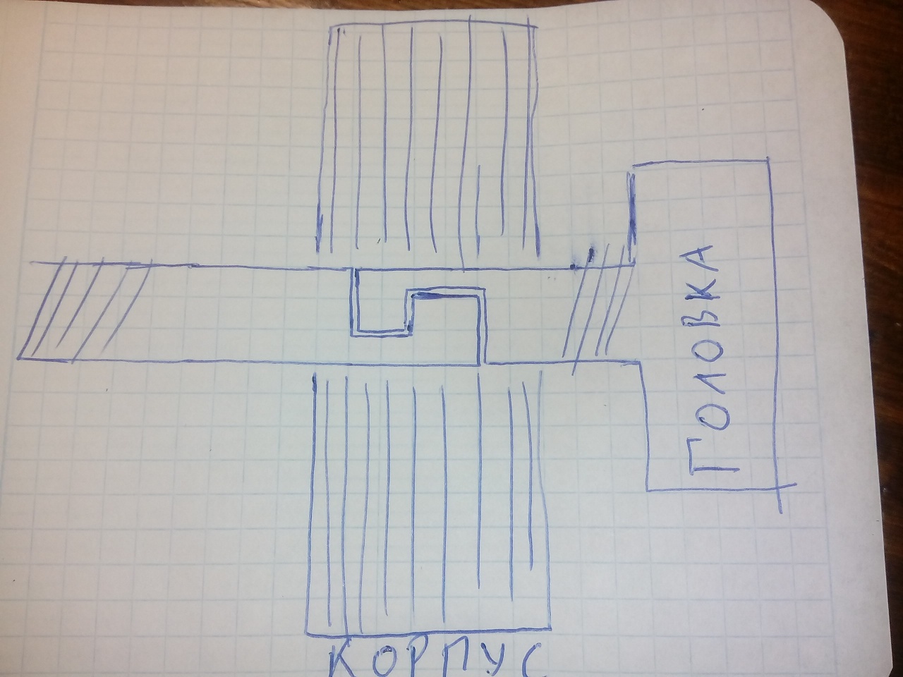

Вложений: 1
Я и так знаю, как их разбирать. Где я писал, что нужно тянуть головку? Я этого не писал. Это уже ваши придумки. В любом случае, нужно все делать аккуратно, и ничего не сломаете.
Я разбирал эту модель, и конструкция вала была такая:
Вложение 1623331
Не ласточкин хвост! А разъемная, и вал разделяется на две части, когда снят рант. В собранном состоянии рант не даёт валу разделиться.
Так что зачем вы тянули головку пассатижами или чем там вы тянули и почему вы меня обвиняете в том, что вы чуть не сломали часы, для меня неясно.
Обидно даже.
