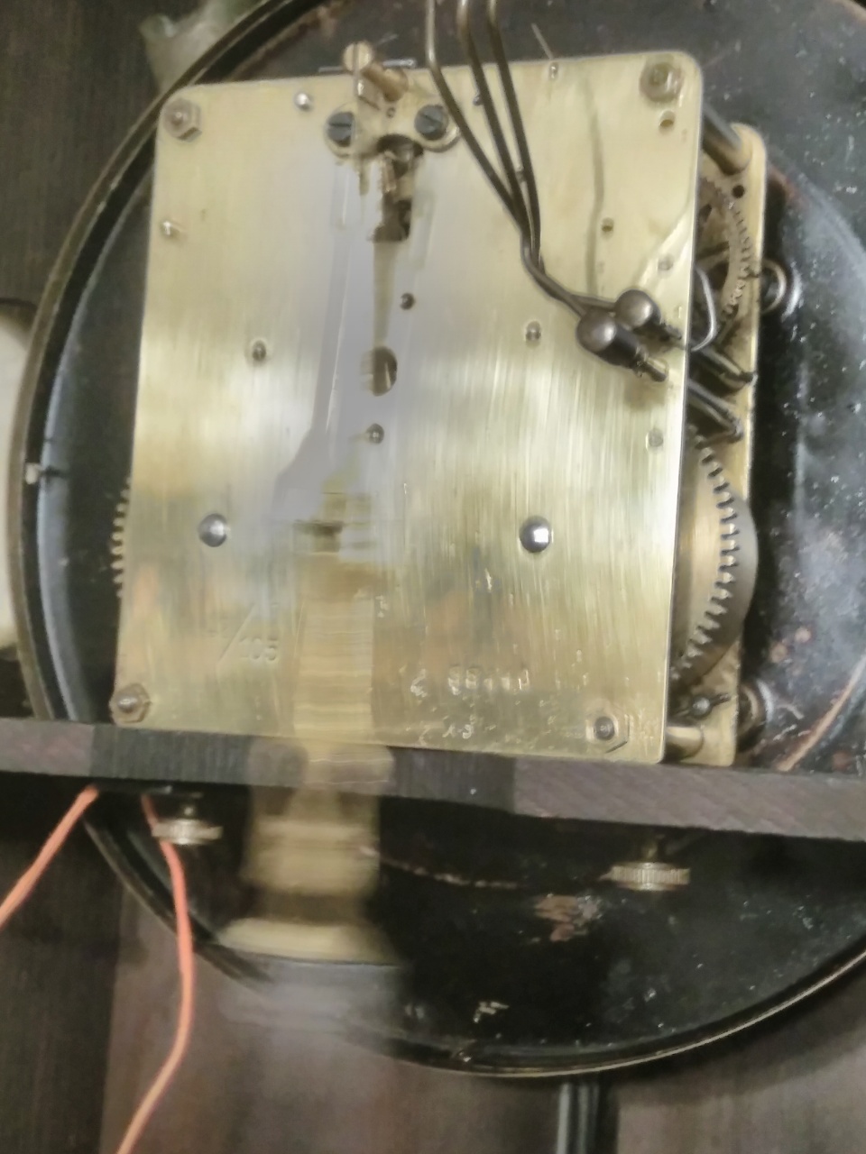

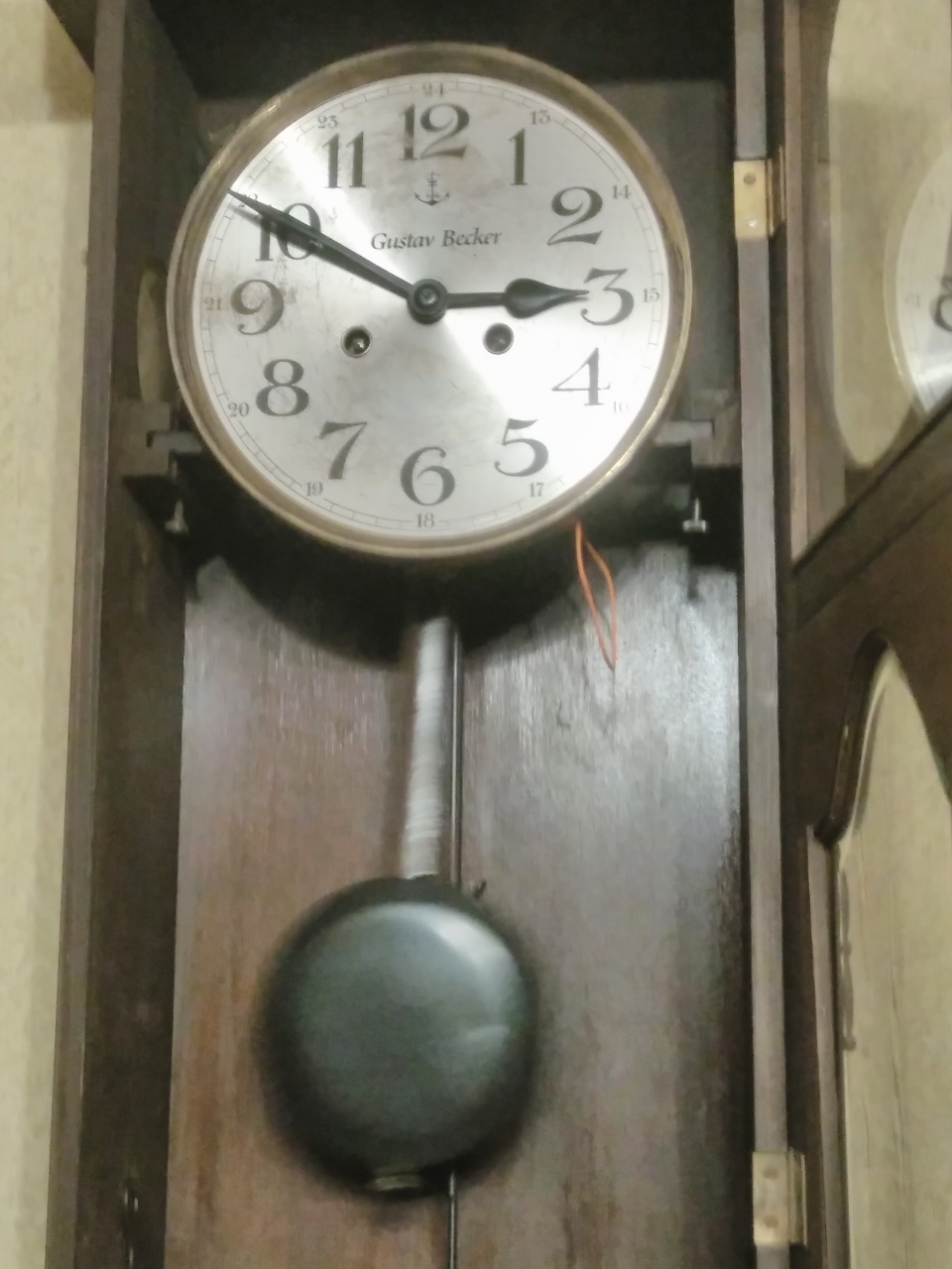

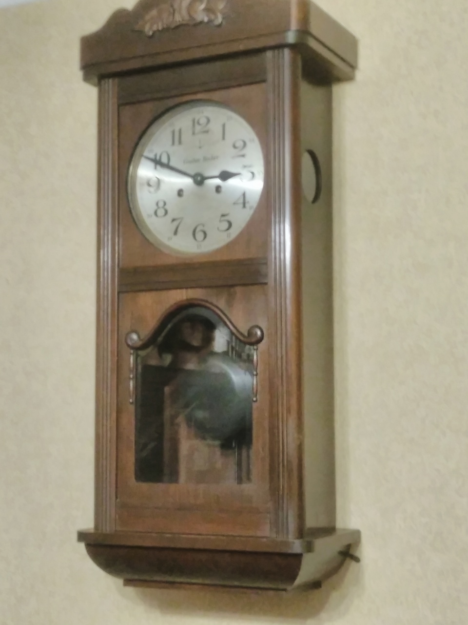

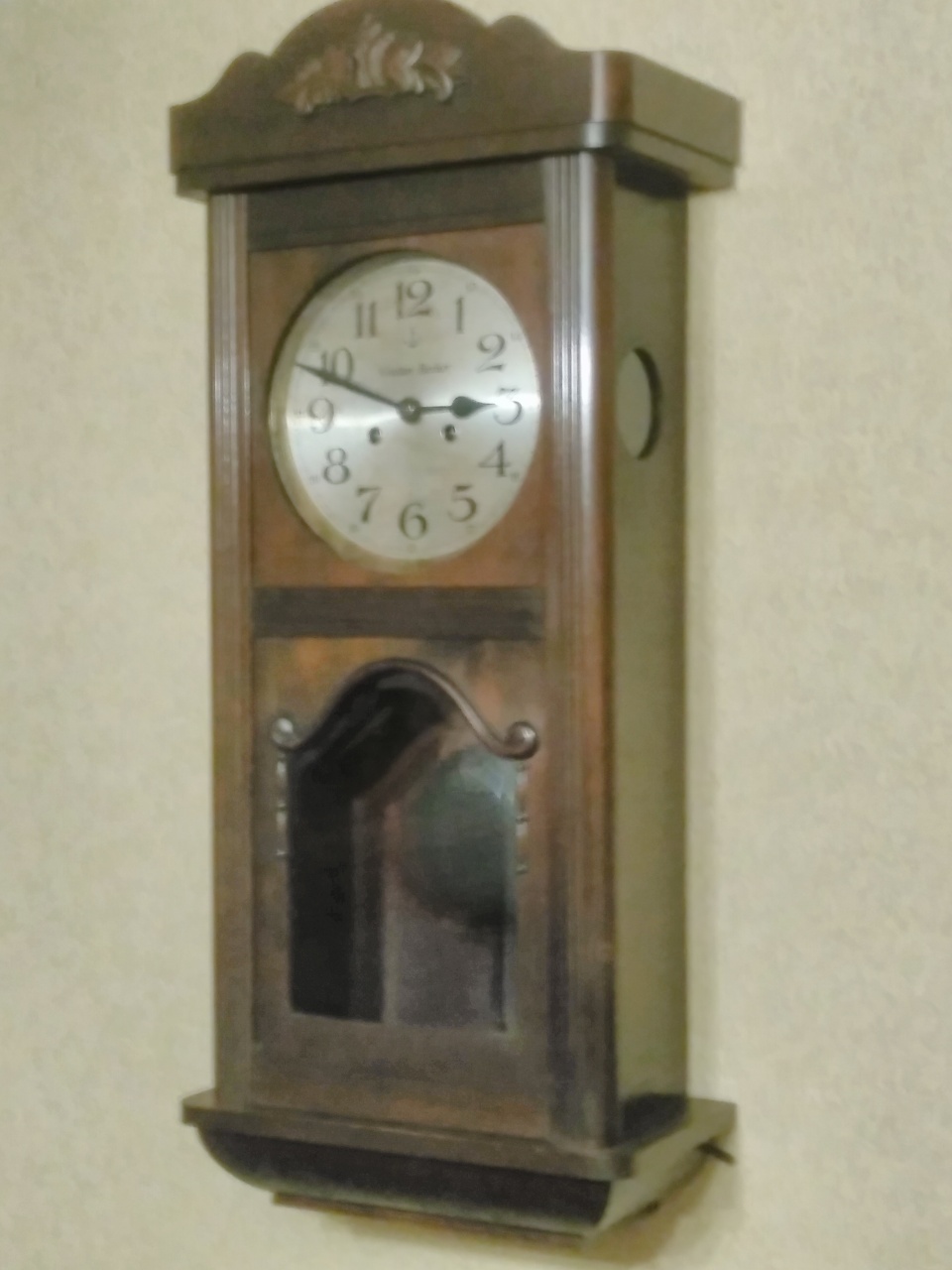

Где то с полгода тому назад с чердака дома под снос в западнобелорусской лесной глубинке, достали весьма задрипанного вида часы. Мы были в тех краях по охотничьим вопросам. Предложили купить за недорого. Взглянув на предмет - всё было в толстом слое грязи и пыли, но как бы импонировала комплектность и целостность корпуса, родных стёкол и механизмов. Короче взял... Конечно я не часовой мастер, но корпус вычистил и натёр пчелиным воском. А на механизм извёл большой баллон аэрозольного ружейного масла вымыв из него с детский совок мусора. Вау! Часы пошли немедленно! С одного завода идут почти 10 суток и довольно таки точно. А пишу это с целью узнать - какой величиной должна быть частота колебания маятника (аналог параметра частоты полуколебаний в час у наручных часов). Хотел бы подогнать этот параметр раз уж часы снова в радуют глаз в интерьере в ХХI веке.

Поздравляю, симпатичные часы! На механизме указаны его параметры: длина маятника - 42, частота - 105.

При такой длине маятника (предположительно 42 - 43 см.) частота колебаний обычно составляет 103-104.
Не совсем понимаю зачем Вам подгонять частоту колебаний?
Достаточно отрегулировать точность показаний стрелок, это и будет соответствовать расчётной частоте колебаний маятника.
И ещё совет.
Немедленно удалите оружейную смазку с механизма и замените её на более подходящую для часов.
Оружейная смазка не подходит, она слишком агрессивная.

Вам очень повезло и достались очень неплохие часы известной фирмы Gustav Becker. Правда это уже поздний экземпляр 20-30-е годы прошлого столетия. Очень хорошо поработали с корпусом, а вот с механизмом Вы допустили распространенную ошибку: без разборки механизма в отверстиях платин осталась вековая грязь, которая, будучи размягченной ружейным маслом, позволила вращаться колесам, но одновременно воздействует на цапфы и отверстия абразивом (пылью). Через некоторое, не очень продолжительное, время часы потребуют весьма серьезного ремонта близкого к капитальному. Так что к мастеру обязательно. По поводу частоты колебаний: сделайте четкую фотографию задней платины механизма, там должны быть цифры. Есть более простой способ: измерить суточный ход часов и корректировать гаечкой на маятнике - бегут откручиваем, отстают закручиваем.
Сообщение от Сергей Дмитриевич Посмотреть сообщение
Не совсем так, Сергей Дмитрич, оружейная смазка в наше время продается и нейтральная, т.е. просто тонкое масло с низкой температурой замерзания. Вы, скорее всего, имели в виду смазку с добавлением щелочи для эффективной очистки канала ствола и др. деталей от продуктов сгорания пороха.

Спасибо ВСЕМ откликнувшимся! Честно говоря не ожидал такого радушия и активности! Да, верно и нужные цифры я таки обнаружил! И конечно в наиближайшее время ими займётся профи с последующей полной разборкой механизма. Немного по поводу моих прошлых действий, в частности о средстве для чистки оружия. Мне показалась такая чистка весьма приемлемой потому, что этим средством можно попасть абсолютно во все узлы посредством давления и специального хоботка на распылителе. Несколько этапов подобного "опрыскивания" я повторял до тех пор пока "отработка" не стекала такой же чистой консистенции. Для уверенности выставляю состав средства, как утверждает производитель агрессивных составляющих в нём как бы и нет...

...достались очень неплохие часы известной фирмы Gustav Becker. Правда это уже поздний экземпляр 20-30-е годы прошлого столетия.
Да, очень вероятно реальный сохран корпуса (без проломов, трещин и рассыханий) оказался таковым по причине того, что часы не были "отжаты" в Германии победителями и после неприспособленным транспортом перевозились без тары на большие расстояния. Вероятно этот экземпляр в предвоенный период приобретен через торговую сеть, а уже с присоединением Западной Беларуси попал в СССР. Или всё же была дилерская сеть магазинов этой фирмы в СССР?

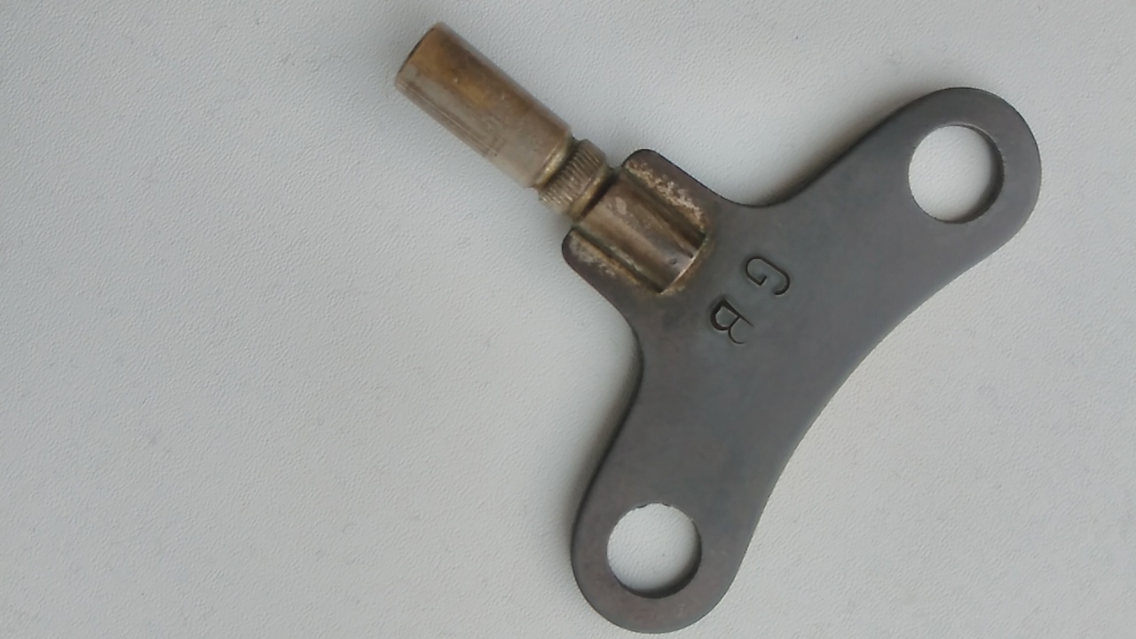

Не пришлось даже ключик подбирать. О как.
