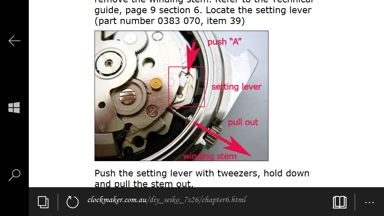

Подскажите пожалуйста в какую сторону,что и куда поддеть,чтобы извлечь заводную головку на 7s26,по картинке не ясно.
ID:	1957713   Нажмите на изображение для увеличения

Нажать просто и вытащить вал. Если память не изменяет, делать надо это в положении перевода стрелок, только в нем появляется рычаг на который надо нажимать.

Разобрался,вопрос снят.Спасибо.
