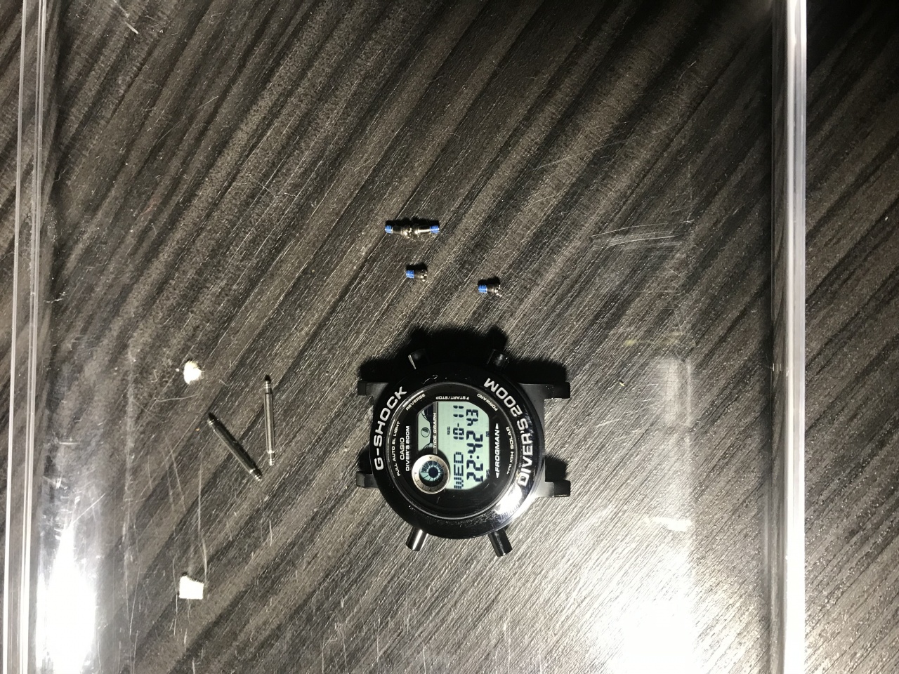

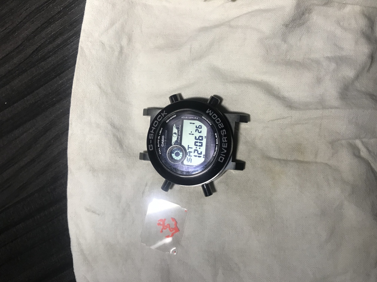

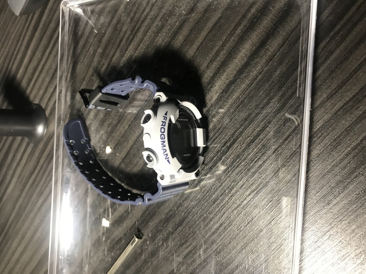

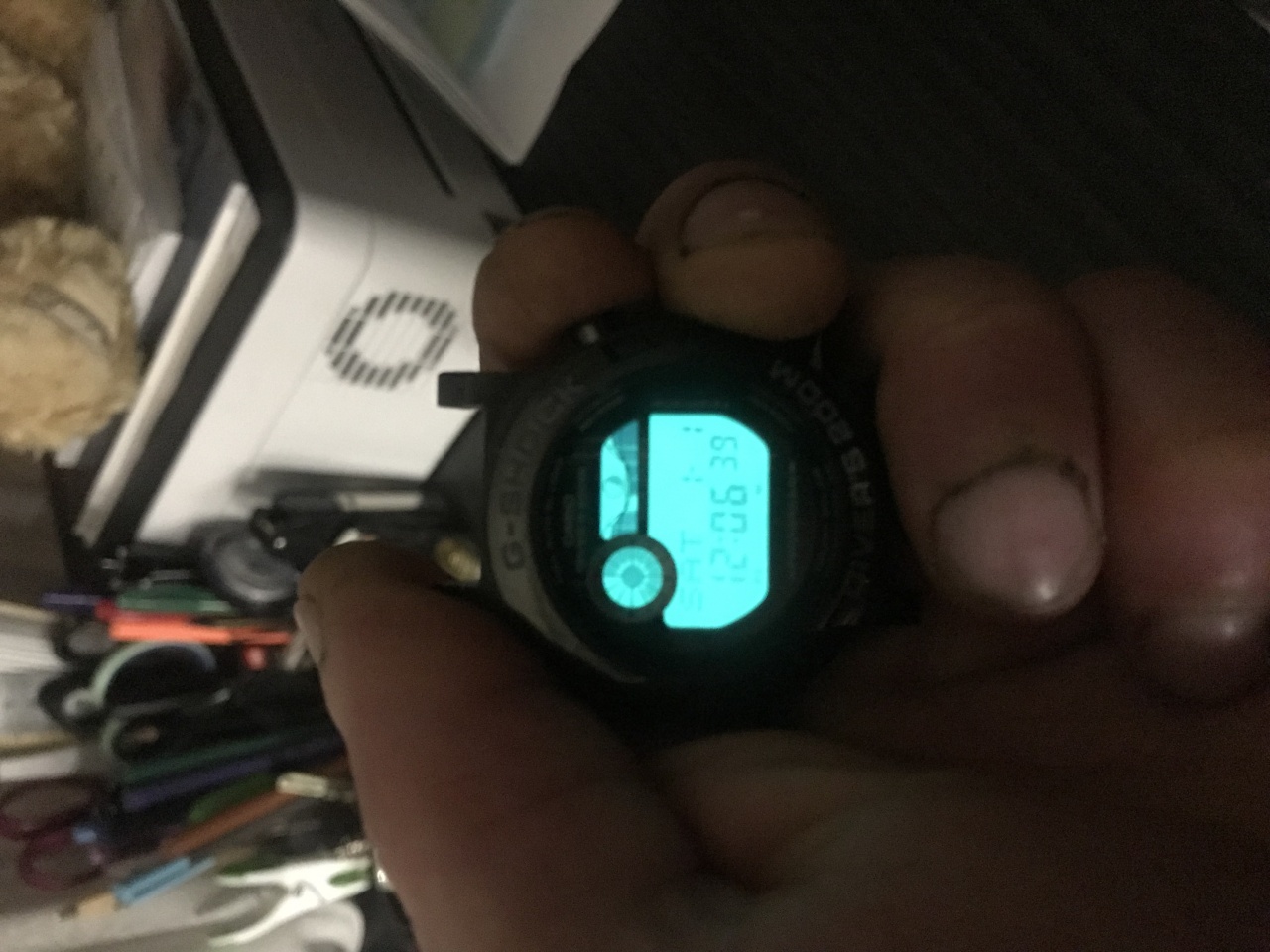

Доброго всем времени суток.
Уж очень меня напрягает при подсветке часов (back logo)
В темноте не рассмотреть минуты.
Долго искал на просторах форума и вообще как все-таки разобрать и вытащить это лого.
Смущало только одно: надпись на задней крышке ,,открывать только в сервисном центре,,
Сегодня, идя вечером, я опять всматривался в часы, чтобы рассмотреть минуты. И это пешком, а если за рулем, то совсем беда.
Решил сам все сделать. Лучше я сам сломаю))))
Так как люблю часы, есть их какое-то количество, есть и инструмент.
Ниже фото. Заранее. Ничего страшного нет. Важно аккуратно.
Нюансы:
1 болты кейса разной длины: не попутайте!
2 вставляя в корпус механизм, обратите внимание, чтобы все кнопки были не нажаты, так как механизм туда не зайдет;
3 пружинки соляра снять можно, только когда отщелкните экран от платы ( конусом к плате!!!!
4 как проверить соляр, как собран механизм и все защелкнуты скобы - без батарейки поднести часы к источнику света, тогда должны заработать.
Как-то так.
На вопросы могу ответить.
Еще фото
