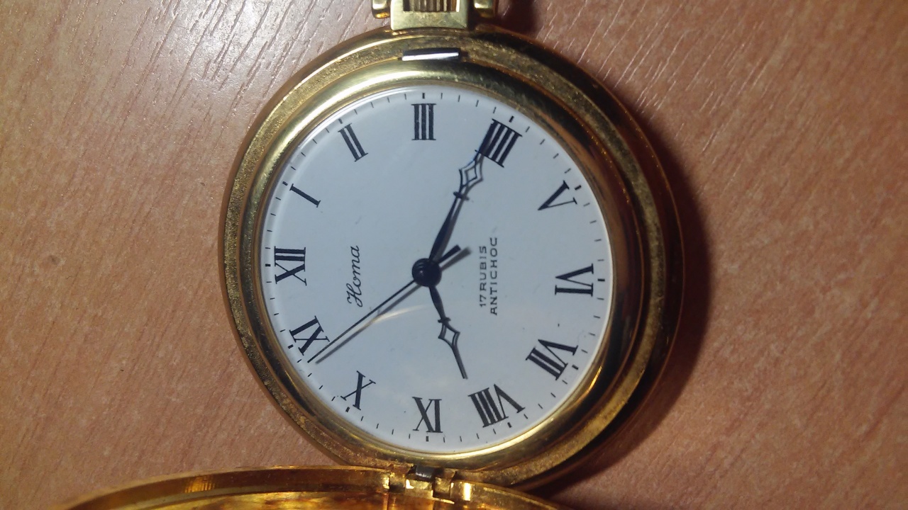

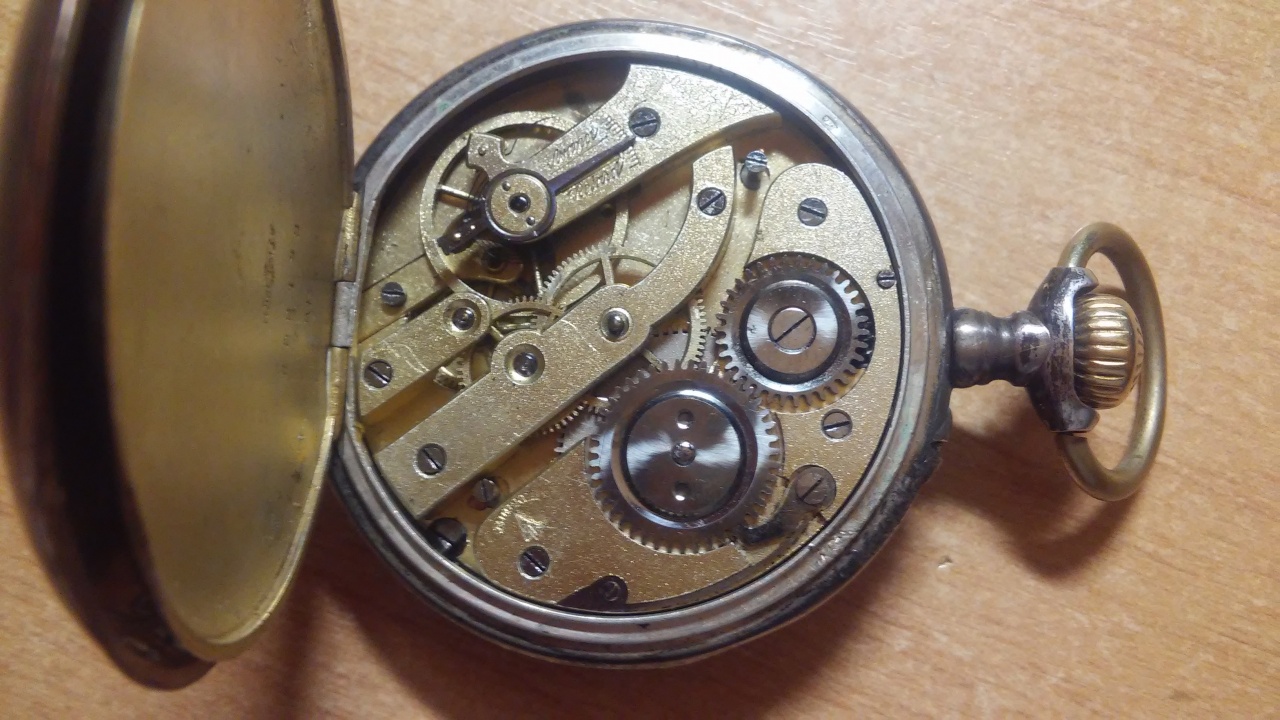

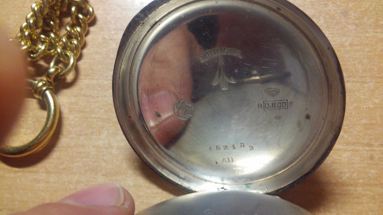

Уважаемые гуру - Homa & Minerva.
Поделитесь инфой, в инете ничего не нашел ( или просто не знаю как искать) что за часы и год
Вторые знаю что Минерва

Немецкий PUW 460 около 1970 года, цилиндрушка - начало 20 века. Не Минерва, клеймо болше на Richard Vogt похоже. Что написано?

На корпусе минерва и та же стрелка
А что за кнопка сбоку от зв головке?

Да, уже сообразил, какое из клейм.
Кнопка для перевода стрелок.

А почему тогда когда я кручу зв головку стрелки переводятся?

При ненажатой кнопке должны заводиться.

Они не работчие, мне кажется что то с балансом както волосок торчит. Зв головку крутишь, а колесо подергивается но не идет.

Судя по фото, с волоском пока все нормально. Хвостик торчит - это тоже не дефект. ЗГ крутишь, баланс подергивается - это отлично. Дефект не в балансе, раз подергивается, а в другом месте. Делать самому при отсутствии соответствующего опыта не рекомендую еще и потому, что механизм цилиндровый, а не анкерный. Там спусковое устройство в оси баланса. Место сложное для ремонта. Запчастей к этой оси нет...
