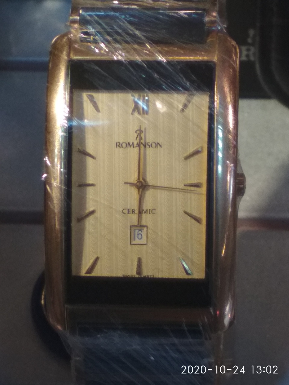

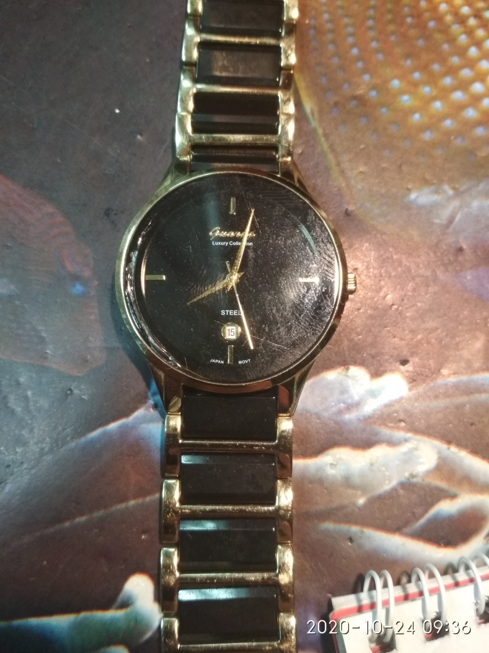

Доброго времени суток. Столкнулся с необходимостью заменить стекло но под стеклом изнутри чёрное кольцо нарисовано потому обычное стекло не поставишь.
Поделитесь секретом что делать, как нарисовать чёрный круг. Всем спасибо.

Если делать по человечески, то надо искать оригинальное стекло с нанесенной маской. Есть умельцы, которые наносят новую маску, но это крайне сложно сделать аккуратно. Иногда за маску принимается кольцо вокруг циферблата под стеклом. Его тоже только менять если краска посыпалась от старости.

То есть другими словами, заменить тут стекло без наличия оригинала, а его естественно нет, не представляется возможным. Верно?

Сообщение от alexanderclock Посмотреть сообщение
Добрый день!
Да, однозначно!
