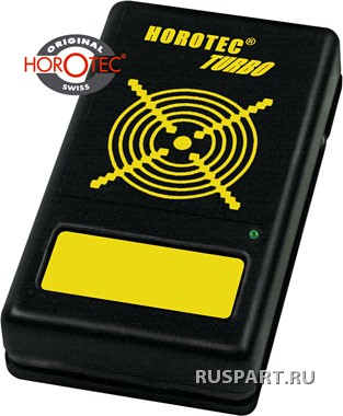

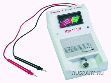

Ну хотя бы 2 подобных тестера.
1.Позволяет тестировать электронную часть, 2 типа батарей (оксид-серебряные и литиевые) и катушку кварцевых часов. Проверяет батарейку без вскрытия часов.
2.Позволяет разблокировать колёсную систему, создавая магнитное поле, вращающее колёса.
Кроме того нужен тестер для проверки тока потребления механизма. В супермастерских, конечно, оборудование другого ценового порядка, но и этим можно работать.
