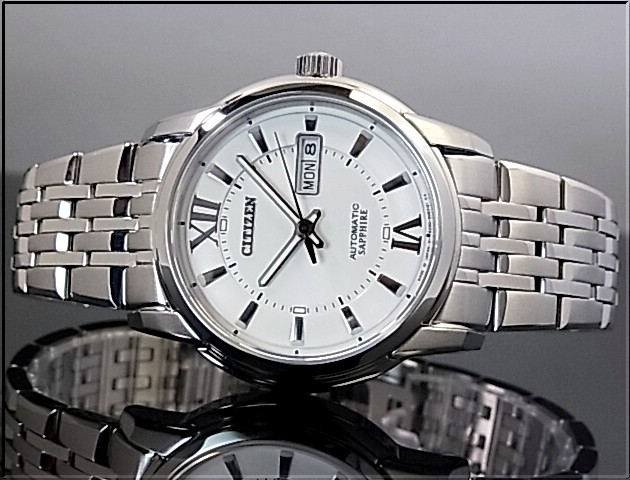

Добрый день уважаемые форумчане!
Почитав форум приобрел в интернет магазине dutyfreeislandshop.com часы Citizen Mechanical Automatic NH8330-56A калибр 8200.
После приобретения возникло пару тройку вопросов.
Пытался сам разобраться и найти ответы на форуме, но не смог.
Может кто подскажет.
Вопрос 1.
Это часы с возможностью ручного завода? Если да то у меня какой то странный звук при заводе, может я что то не правильно делаю, а именно, кручу коронку по часовой стрелке.
Вопрос 2.
В этих часах дни недели на японском и английском. И, как я понял, что полдня показывает на английском полдня на японском или может быть как то можно выключить японский?
Вопрос 3.
Почитав инструкцию с помощью переводчика гугл стало понятно, что не рекомендуется переводить данные часы с 18.00 до 4.30, а как их правильно перевести тогда если вдруг не правильно установлена дата и день недели.
Заранее спасибо.

Сообщение от Logachev 1981 Посмотреть сообщение
да
с чем сравнивали что сделали вывод что странный? на что похоже?
Нет. Какой день недели вы установите при установке календаря, тот и будет основным. Второй язык будет проскакивать при переключении примерно с 11 вечера до 4х ночи
Крутите стрелки вперёд до шести утра, ставите день и дату, крутите стрелки вперёд до точного времени
Чтобы разобраться как оно работает покрутите стрелки вперёд где-нибудь часов так на 72 наблюдая при этом что происходит с календарём. Сразу многие вопросы станут понятны.

Хотелось бы поблагодарить вас за ответы!
Сравниваю с советскими часами коих в детстве и юношестве заводил очень много, там звук был с четким треском что ли) И еще заметил, что в этих часах нет завода до предела видимо защита стоит?
Нет. Какой день недели вы установите при установке календаря, тот и будет основным. Второй язык будет проскакивать при переключении примерно с 11 вечера до 4х ночи.
Понятно.
Чтобы разобраться как оно работает покрутите стрелки вперёд где-нибудь часов так на 72 наблюдая при этом что происходит с календарём. Сразу многие вопросы станут понятны.[/quote]
Покрутил.Стало многое понятно, настроил. Только я день недели перевел в 9 вечера. Надеюсь ни чего страшного.

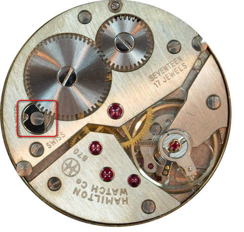

подавляющее большинство советских часов были без автоподзавода. щёлкала там собачка (отмечена на рисунке)
да, автоподзавод при активной носке часто заводит пружину на максимум и в качестве защиты перезавод "стравливается" (пружина на некоторую степень натяжения отстреливается "обратно")
можете услышать пощёлкивание если будете долго крутить заводной головкой.
