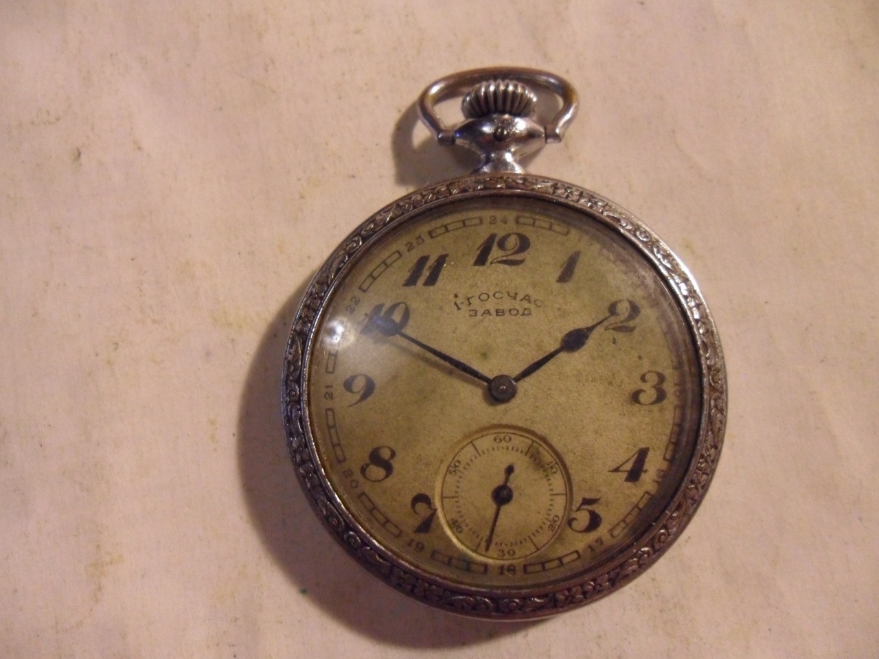

1 ГОСЧАСЗАВОД на "закрутке".

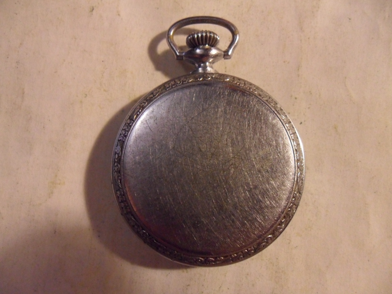

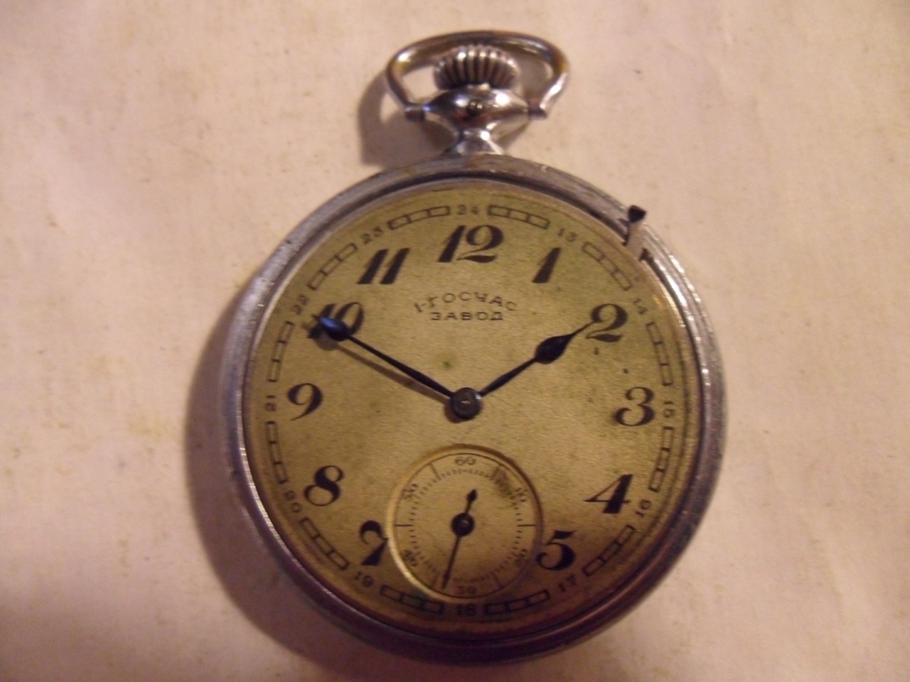

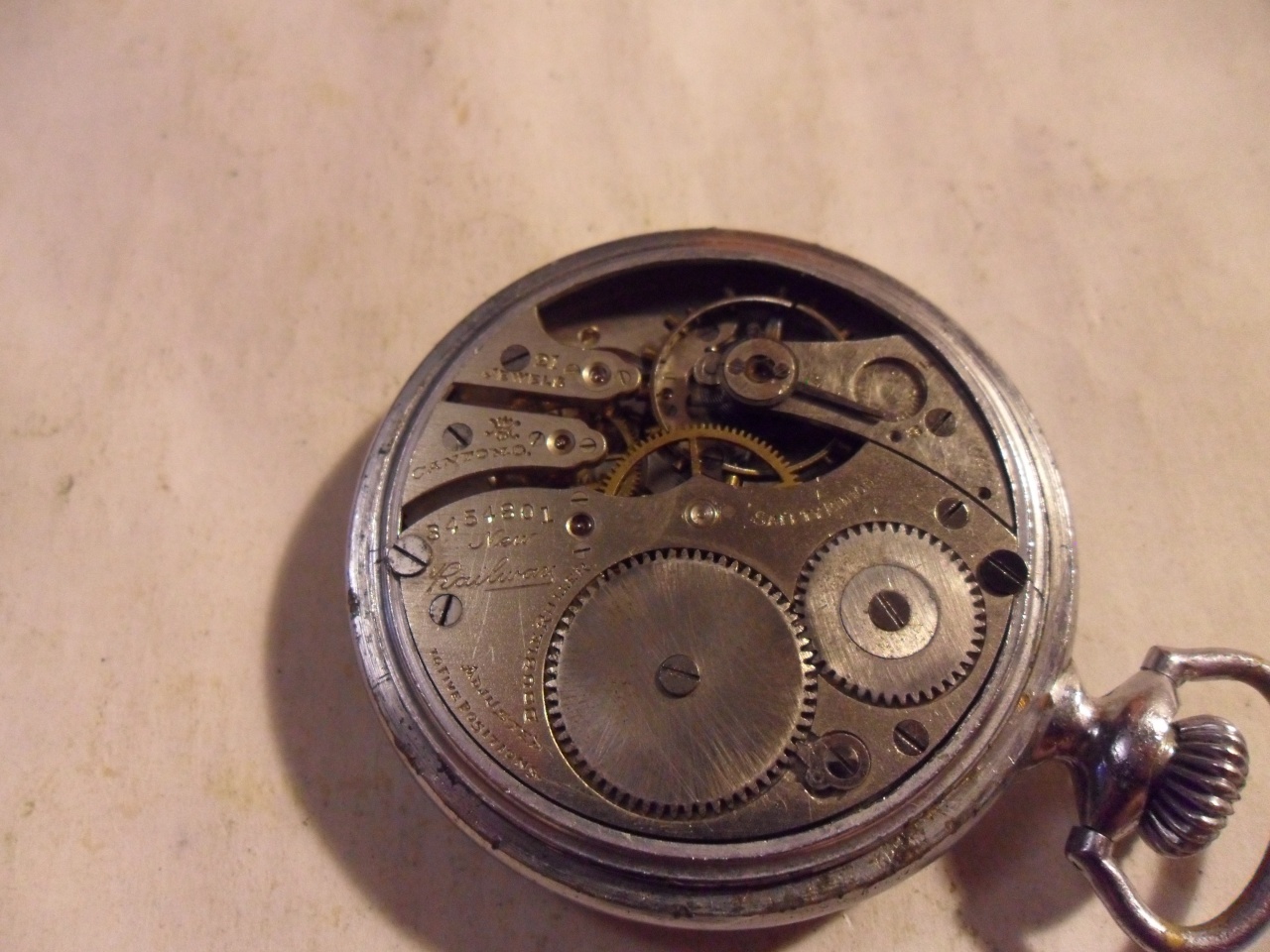

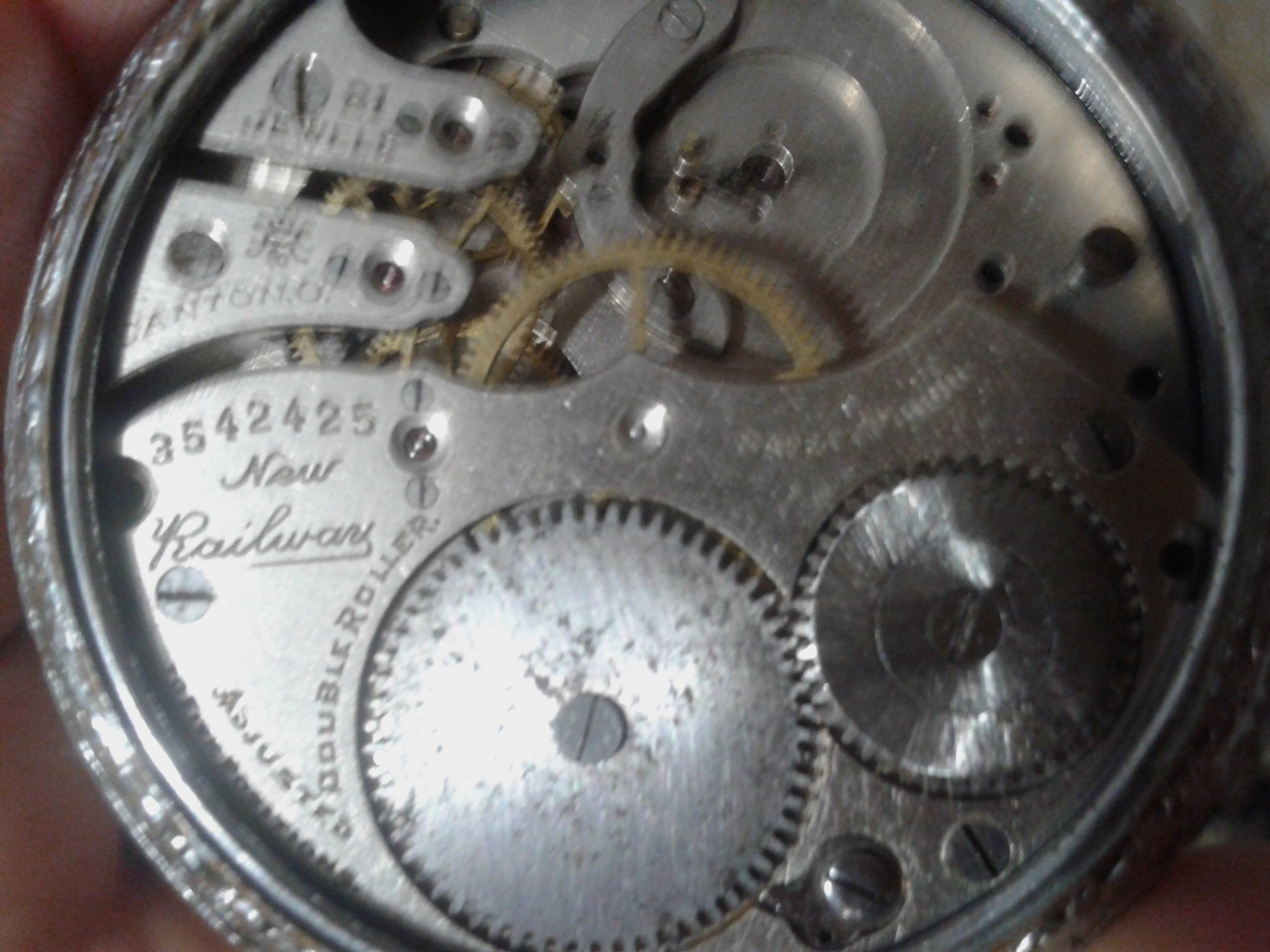

Друзья здравствуйте. Мне посчастливилось купить эти часы с американским механизмом и я растерялся .что с ними делать.Вроде тикают несколько секунд но не идут:это при рабочем балансе. Смотрю секундное колесо с утратой. Кировские вроде и похожи ,но по параметрах отличаются чуточку. Принято решение ждать сколько нужно и искать донора . Новичкам везет: вожделенный механизм покупается без баланса но с циферблаттом в лучшем состоянии чем мой. Продавец,что интересно ,не обратил внимания на цангу для перевода стрелок,которая в моем доноре по счастливому стечению обстоятельств осталась незамеченной.
------- ADDED AFTER 10 MIN --------
Фото "закрутки" .Сейчас бликует надпись .фото добавлю при дневном свете
------- ADDED AFTER 13 MIN --------

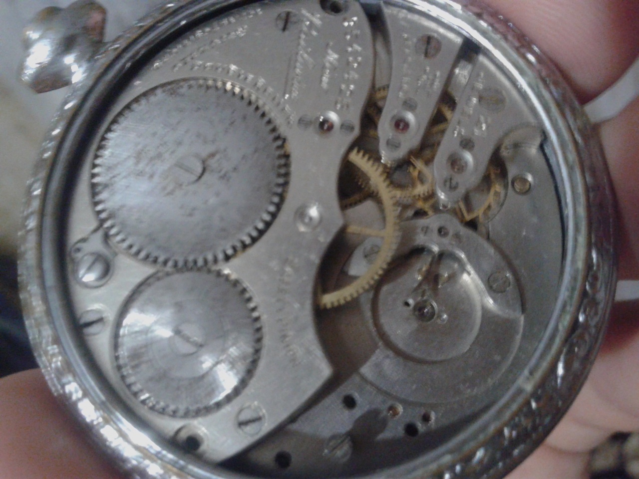

Фото донора , где я одолжил цифер и секундное колесо кстати с не сломанной цангой
------- ADDED AFTER 11 MIN --------
В часах сейчас не родное стекло и стрелки взяты с старой машинки этого -же завода .Их мастер немножко расплескал.чтобы они могли показать рабочий ход часов. Буду признателен за фото таких часов в Ваших коллекциях , а также с признательностью приму Ваши советы касательно стекла и стрелок . С уважением .

Стрелки на эти хемпдены неоднократно попадались на глаза на и бее в состоянии новых в идеальном воронении за семьсот рублей но пересыл увы две с лишним. У того торговца стрелки продаются комплектом по три включая секундную. По фен шую они хитрой формы на данном моторе если попадутся на глаза дам ссылку.

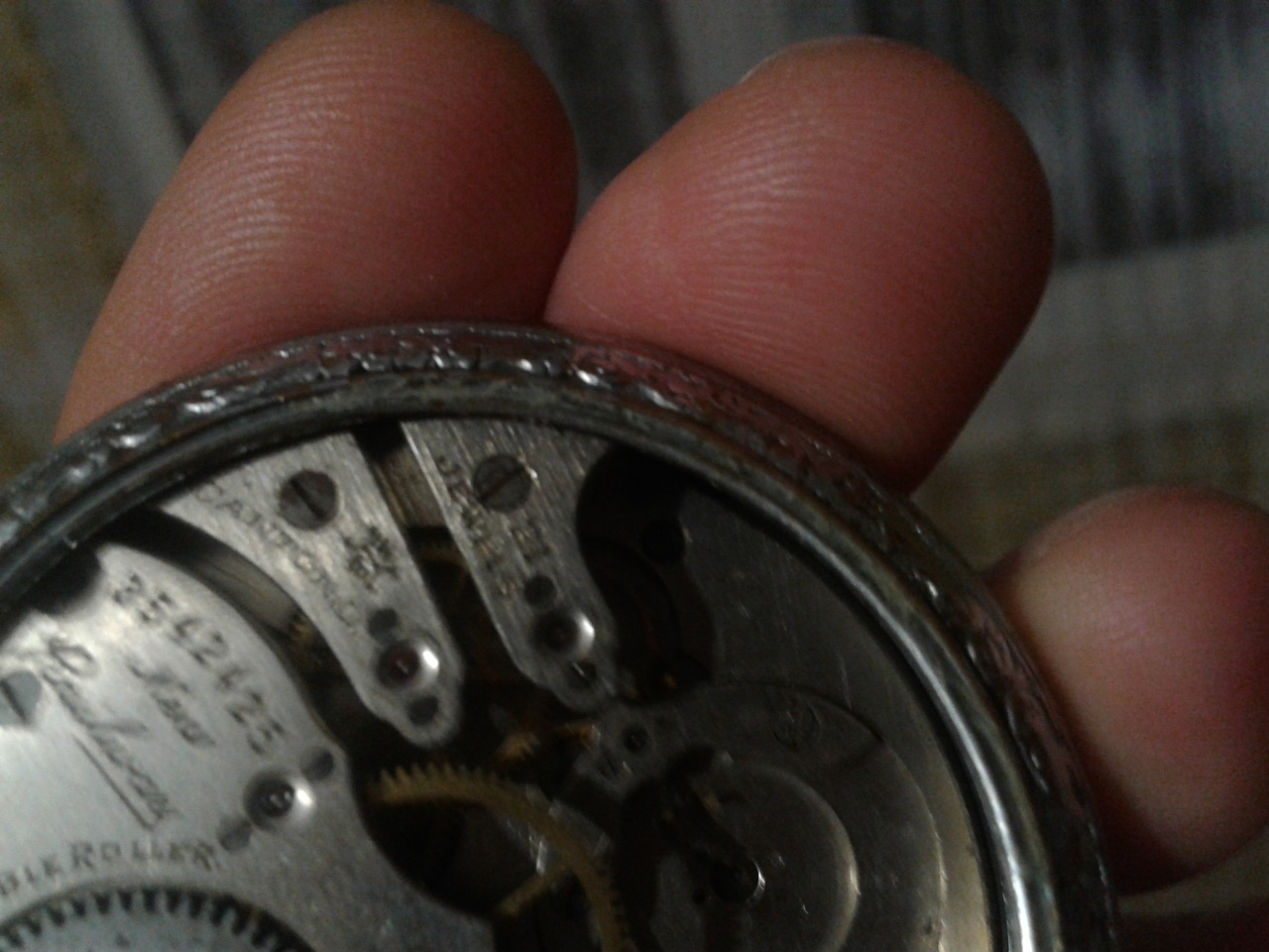

Стекло минерал,стрелки воронёные,механизм уже "обрусевший" без микрушника.

У меня тоже" обрусевший " пластик снятый с карманки 1 Госчасзавод. Я заинтерисован в воссоздании оригинального образа первых часов ,собранных на 1 Госчасзаводе вплоть до последнего винтика . Стекло нужно старинное минеральное?

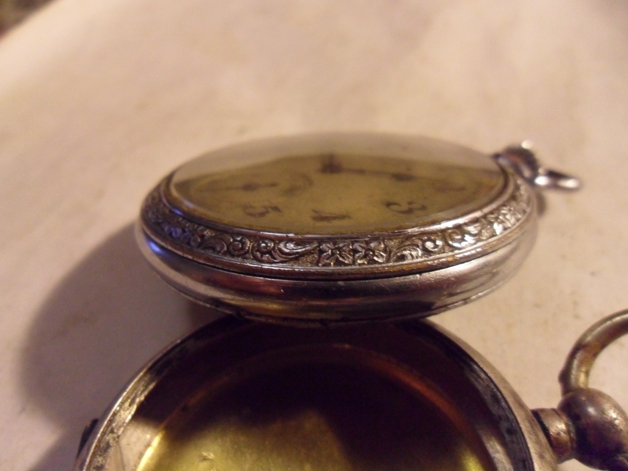

Не понял, что значит "закрутка".
Старый 18.09.2017, 15:10
Аватар для dmvt1
dmvt1 dmvt1 вне форума
Регистрация: 05.11.2010
Сообщений: 8,097
Сказал(а) спасибо: 58
Поблагодарили 7,715 раз(а) в 4,023 сообщениях
Задняя крышка на резьбе, как было модно у американцев.

Просто резьбы ни на одном фото не видно.

На резьбе у этих часов задняя крышка и рант для стекла.Открутив стекло можно вытянуть цангу под циферблатом для перевода стрелок.Это были самые первые партии часов 1930--1931 года.В них как Вы видите все еще без компанировки.Даже секундное колесо требовало замены на равноценное ,что к счастью удалось сделать с помощью донора.
