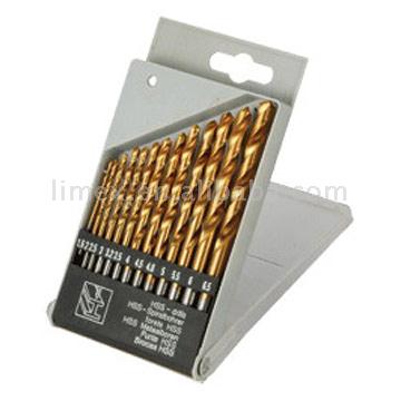

Сверлить!
Джентльмены, пробуйте просверлить. Никаких дополнительных приспособлений для этого не требуется, просто покупаете сверло нужного диаметра и сверлите, начиная с лицевой стороны ремня. У меня получилось достаточно аккуратно, чего и вам желаю.

Сообщение от serg_bell Посмотреть сообщение
А овальное отверстие?
Идея сверлить кстати отличная, чистое отверстие получается...

Сообщение от SergeK Посмотреть сообщение
Овальное по всей видимости не получится, но и круглое свою функцию будет выполнять на отлично
