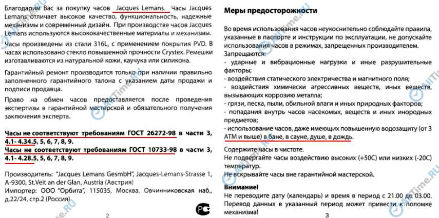

Источник - инструкция к часам Jacques Lemans 1-1723-е http://www.alltime.ru/obj/catalog/in...ues-Lemans.pdf
Сообщение от Trops Посмотреть сообщение
если тест на герметичность проходят то тут замешаны тёмные силы
Никаких темных сил, т.к.
Сообщение от Rodion0911 Посмотреть сообщение
Мучаюсь с часами уже не первый месяц. После каждого дождя часы на следующий день если погода солнечная начинают потеть.
При дожде, когда часы на руке теплые воздух с относительной влажностью 100% проникает в часы через имеющуюся неплотность. Достаточно снять часы с руки, чтобы они остыли всего на несколько градусов, как влага моментально конденсируется на быстро остывающих металлических частях часов.
Теперь, если часы снова надеть на руку, прилегающие к руке металлические части нагреются, влага с них испарится и конденсируется на продолжающем оставаться холодным стекле часов.
Если часы часто надевать и снимать процесс накопления в часах влаги ускоряется.
Поэтому, просто, если надел часы - то носи их, не снимая, дабы избежать перепадов температуры.
Кроме этого:
- в инструкции к часам ясно сказано, что часы не соответствуют упомянутым на фото ГОСТ, т.е., вообще, не являются ни водозащищенными ни водонепроницаемыми, что бы там не писала фирма-производитель.
- топикстартер, вероятно, переводит стрелки (выдвигая заводную головку) конкретно во влажную погоду, создавая этим условия для проникновения влаги в часы.
- часы вакууммированием, очевидно, не проверялись.
