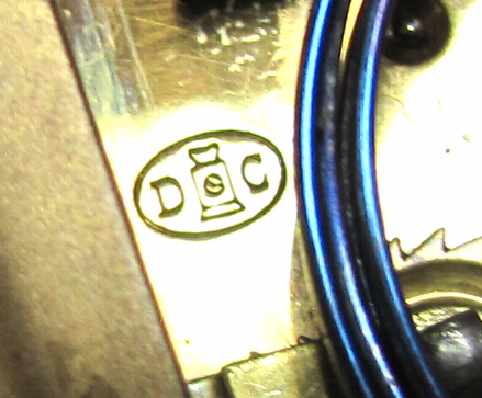

Французские карентики, первая четверть 20 века, точнее пока датировать трудно. Механизм явно сделан на экспорт (обозначение перевода стрелок - Hands заместо Agilles). На механизме слева есть клеймо производителя, нет ли у вас фото покрупнее этого клейма?

это?

Добрый день!
Да, именно об этом клейме я и говорил.
Ну чтож, теперь точно известно, кто их произвел - это одна из крупнейших французских мануфактур викторианской эпохи, специализирующаяся только на каретных часах - "Pierre & Alfred Drocourt".
Фирма была основана Пьером Дрокортом в ~1820-м, а после его смерти в середине 1970-х унаследована его сыном, Альфредом.
. Цеха находились в городке Saint-Nicolas-d'Ailermont, крупнейшем центре по производству французских каретников, в Париже фирма держала два магазина - на Rue Debelleyme, 28 (1861-1867) и на Rue de Limoges (1870-1890).
Свои превосходные механизмы фирма не раз выставляла на крупнейших выставках: так Пьер не раз упоминался как участник выставок 1860-х годов, а Альфред в 1880-х и 1890-х. Среди наград и знаков отличия, которые они получили, есть бронзовая медаль на выставке в Безансоне (Besançon) 1860-го года, грамота лондонской выставки 1862 года, а также в 1867 году они были удостоены бронзовой медали, затем серебрянной в 1878 и золотой в 1889-м на парижских выставках.
Афторитет фабрики был настолько большим, что, помимо заказщиков на внутреннем рынке франции, ее картеники использовались огромным количеством ретейлеров и торговых домов за границей - в Англии, Америке и, видимо, в России тоже.
Фирма маркировала все свои механизмы сквозными серийными номерами, т.е. по ним можно ориентировочно судить о возрасте часов. Известны серийные номера от 1248 до 35,233.
Предположительно, фирма закончила свою деятельность в 1900-х.
Дополнительную информацию о фирме можно получить в книге Charles Allix и Peter Bonnert - "Carriage Clocks".
