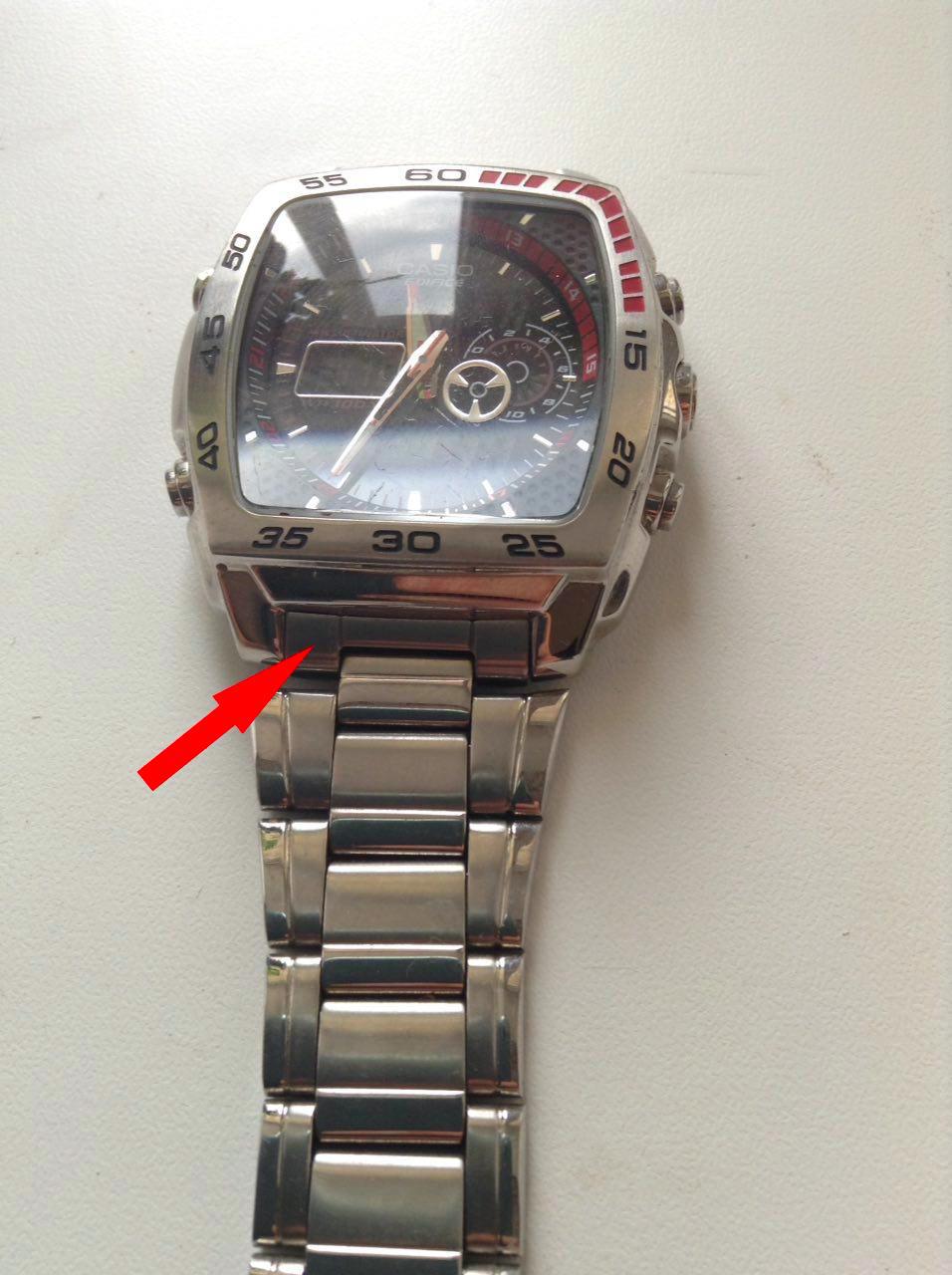

Ситуация следующая: 10 июля купил себе часы Casio 122D. Через две недели аккуратного ношения часы внезапно сваливаются у меня с руки, причём в этот момент я просто сидел за столом, не тряс рукой и вообще не производил резких движений. Поднимаю часы - нет крепёжной шпильки и крайнего звена браслета (на фото). Иду в магазин - меня отправляют в СЦ. В СЦ мне начинают говорить, что гарантия на браслет не распространяется, отдельно звено не поставляется, надо купить браслет, стоимостью больше 1/4 стоимости часов.
Хотелось бы спросить у сообщества: действительно ли нет гарантии на браслет, не имеющий следов неправильного ношения и физического воздействия? Скрипеть зубами и нести им ещё денег? Или всё-таки можно побороться?

Действительно. Браслет считается расходным материалом. Последнее звено крайне желательно найти, шпильку можно достать у любого часовщика.

В том-то и дело, упало в траву. Вчетвером перекопали всю поляну - не нашли. Иначе и вопросов бы не было =(

Сообщение от around Посмотреть сообщение
Все нижеизложенное - мой субъективный взгляд на ситуацию.
1. Судя по царапинам на минералке, а их немало, у Вас своеобразное понятие об аккуратном ношении. Да, стекло выпуклое, но за две недели столько насобирать - это надо постараться.
2. Слетел крайний линк с тыльной стороны часов. Причиной мог быть удар кулаком по столу или армреслинг на природе ( судя по фразе "упало в траву"), причем, в момент удара звено вполне и не слетело, просто шпилька вышла из гнезда. А потом "выстрелила".
В общем, я бы на Вашем месте заплатил за браслет и впредь был аккуратнее.
Вот. Именно так вполне могло быть, потому что незадолго до этого я увлечённо готовил дрова в мангал. Просто я всегда думал, что "умерла - так умерла", т.е. если вылетела, то сразу и упало.

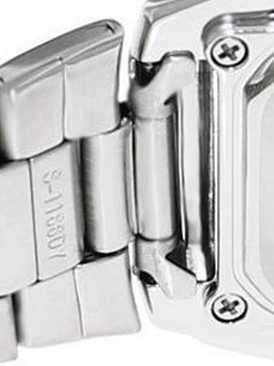

Ношу часы с браслетом типа "Rolex" с аналогичным "закрытым" крайним звеном. Вставить аккуратно "правильную" толстую шпильку в такое звено - та еще работа. Поэтому вставляют тонкие, легко гнущиеся шпильки, да еще и со слабыми пружинками и короче, чем нужно на 1-2 мм - чтоб сборщику работу облегчить.
При заготовке дров, особенно топором, рука в момент удара напрягается (по руке пробегает мышечная волна), браслет сильно натягивается и шпилька элементарно гнется в тех местах, где ее концы выходят из трубки. До рассоединения браслета остаются минуты.
В мелких часовых мастерских по обмену и скупке б/у часов аналогичные браслеты и звенья от старых часов валяются коробками и продаются по 2-3 бакса - просто походите поспрашивайте, только не звено, а комплектный браслет. Что Вам нужно объясните продавцу, после того, как примерите .
При несовпадении габаритной ширины звена или ширины его окна - подпиливается аккуратно надфильком за пара минуток...
Купаться и выполнять физическую работу при надетых на руке часах - не следует, ибо чревато...
Именно это, похоже, у меня и произошло... Заготавливал топором, да.
