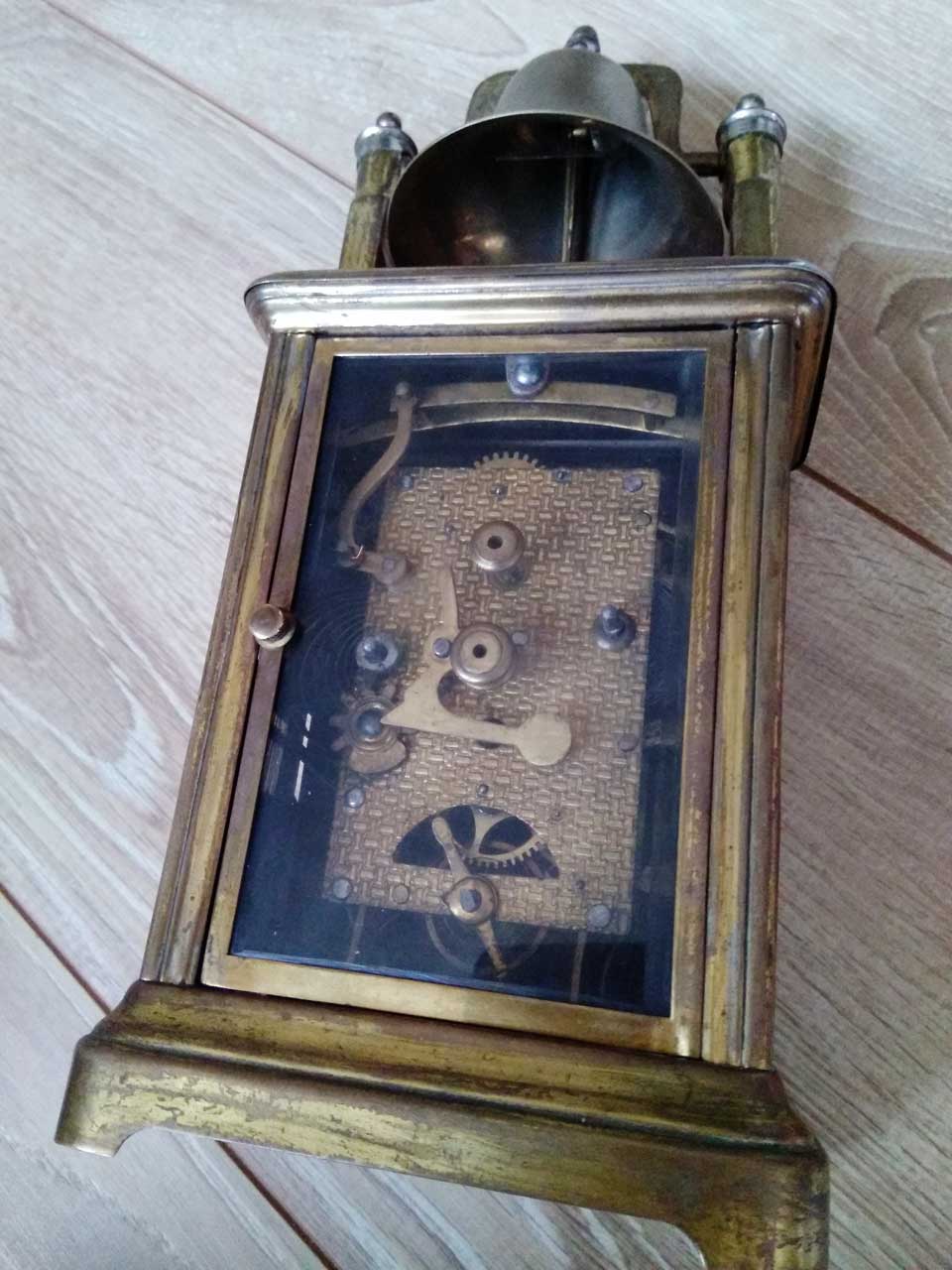

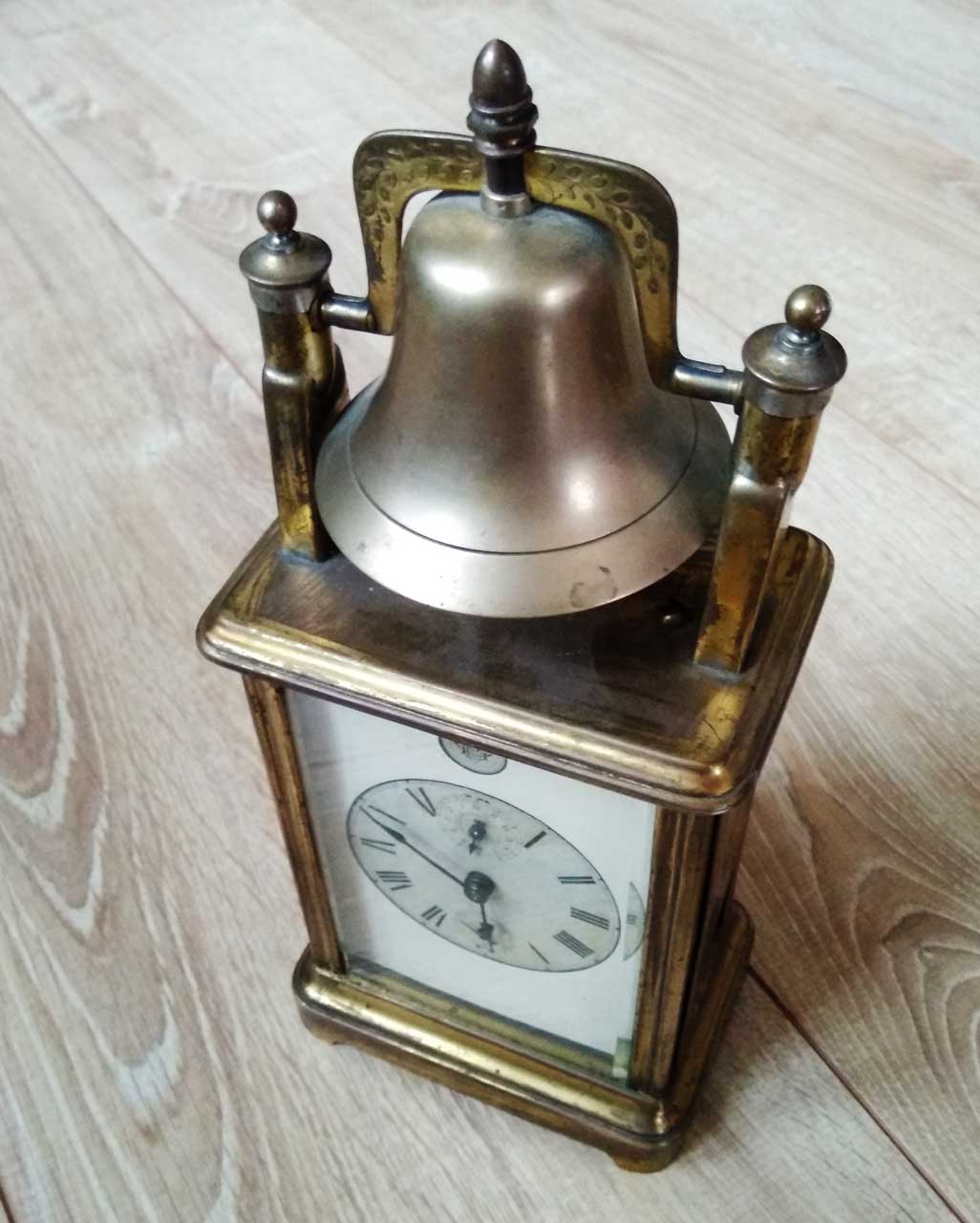

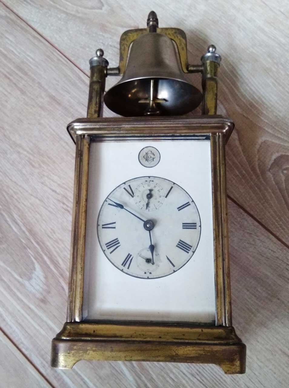

Добрый день коллеги.
Такие вот у меня старые настольные часы - на ходу, с будильником.
веревочки от колокола к "коромыслу" не привязаны - они на осях колокола
стекла с фацетом, циферблат - похоже бумажный, но явно старый.
Размеры "шкафчика" габаритные в мм. без колокола - 170 (высота) х 120 х 80
Интересует следующее:
Уважаемые форумчане - подскажите:
- что за марка часов? или хотя бы на что похоже... (т.к. я никаких клейм не нашел) Если марка определима, то пару слов об этой фирме (или ссылки на сайты в сети, где можно о ней почитать).
- что за материал корпуса? то ли позолота стерта, то латунь такая облупившаяся - не могу понять.
- такое бывает вообще чтоб циферблат из бумаги?
- все ли в механизме на месте (визуально конечно - может чего явно не хватает)?
- и, по традиции, сколько могут такие часы стоить, если придется продавать?
Заранее всем спасибо...

Добрый вечер.
Попробую по порядку.
Марка часов написана на циферблате, но мне не знакома.
Материал корпуса латунь.
Бумажные циферблаты в будильниках - обычное дело.
Визуально в механизме всё на месте.

Сергей Дмитриевич, спасибо Вам за информацию.
На дугах колокола, прямо у петель, разглядел - есть буквы и цифры:
слева - PAT
SEP
а справа - 4TH
1883
Механизм интересный: спуск - крючковым якорем с регулировкой хода балансом через длинную вилочку (внизу механизма виден баланс).
- а что с латунью делать - полировать до "золотого" блеска или химией какой потереть? А то сейчас все безобразное какое то...
- еще пружина будильника вроде как-то сильно выпирает - может экран должен быть, как на пружине хода, слева которая?
Но самое главное - что же это за "зверь". Я уже весь гугл облазил с фоткой логотипа который над циферблатом - пока ничего не нашел.
А мех то вроде красивый - платина не прорезная, с каким то тиснением странным...

Корпус посеребрен. Любым вмешательством уберете остатки. Логотип посмотрю-нет под рукой справочников моих.

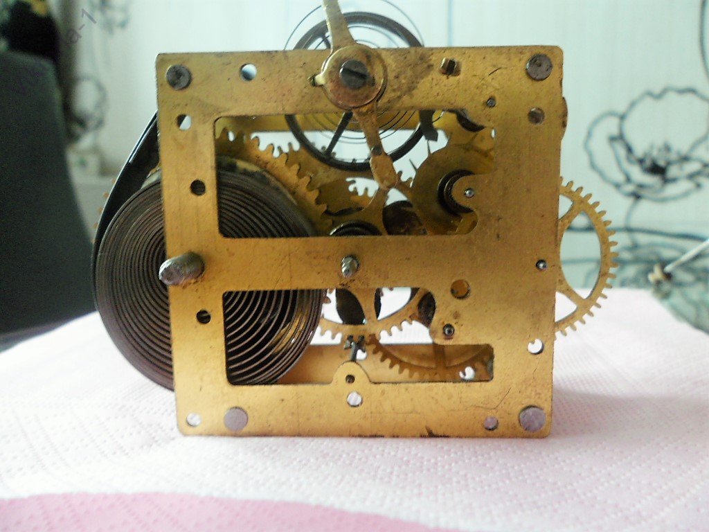

Добрый день уважаемые форумчане.
По поиску производителя часов - прозвучало мнение, что это Америка (но кто конкретно - не определились). Сослались на характерные баланс и крючковой якорь. Картинку даже такую показали - мех от настольных часов, но тоже "ноу нейм".
Вообще то очень похоже - даже форма анкерного колеса и крепления пружины совпадают.
Проблема в том, что дальше дело не пошло...

Добрый день, Андрей.
Вам совершенно правильно подсказали, что это американские часы. Торговая марка "GCCo" принадлежала часовой фабрике "Gilbert Clock Co." в г. Винстед (Winsted), штат Коннектикут, а Ваша модель переносных часов выпускалась фирмой с 1880-х по 1920 годы. В каталоге фирмы за 1898 г. она указана под именем "№76 Alarm- Rolling Bell" . По сути это будильник, механизм которого имеет 30-часовой запас хода и оснащен запатентованным фирмой в 1883 г. системой боя в качающийся колокольчик.
Ваши часы раннего типа, выпущены в 1880-е или в самом начале 1890-х гг.

Теперь буду "гуглить" фото подобного механизма, дабы проверить мой на полное наличие (или отсутствие) деталей, т.к. явно что то не то с пружиной будильника: при свободном состоянии кольца пружины упираются в стенку часов и трутся об колесо над пружиной.
Помимо этого есть подозрения на неоригинальность или некомплектность системы остановки будильника (снаружи задней платины видно):
- шестерня под осью завода будильника (та, у которой один "широкий" зуб) имеет на одном зубе штифтик (сейчас обломан) который, при вращении механизма работающего будильника, приводит в действие рычаг фиксации (остановки) звона будильника. А на саму ось завода будильника одет "палец", который, вращая ту самую шестерню со штифтиком, так же может остановить будильник, когда "палец" попадает на "широкий" зуб шестерни.
Я не очень пока "догоняю" как все это должно правильно взаимодействовать...
Очень надеюсь что теперь, зная (благодаря Вам) оригинал механизма, разберусь полностью и, если потребуется, на 100% восстановлю этот красивый мех.
