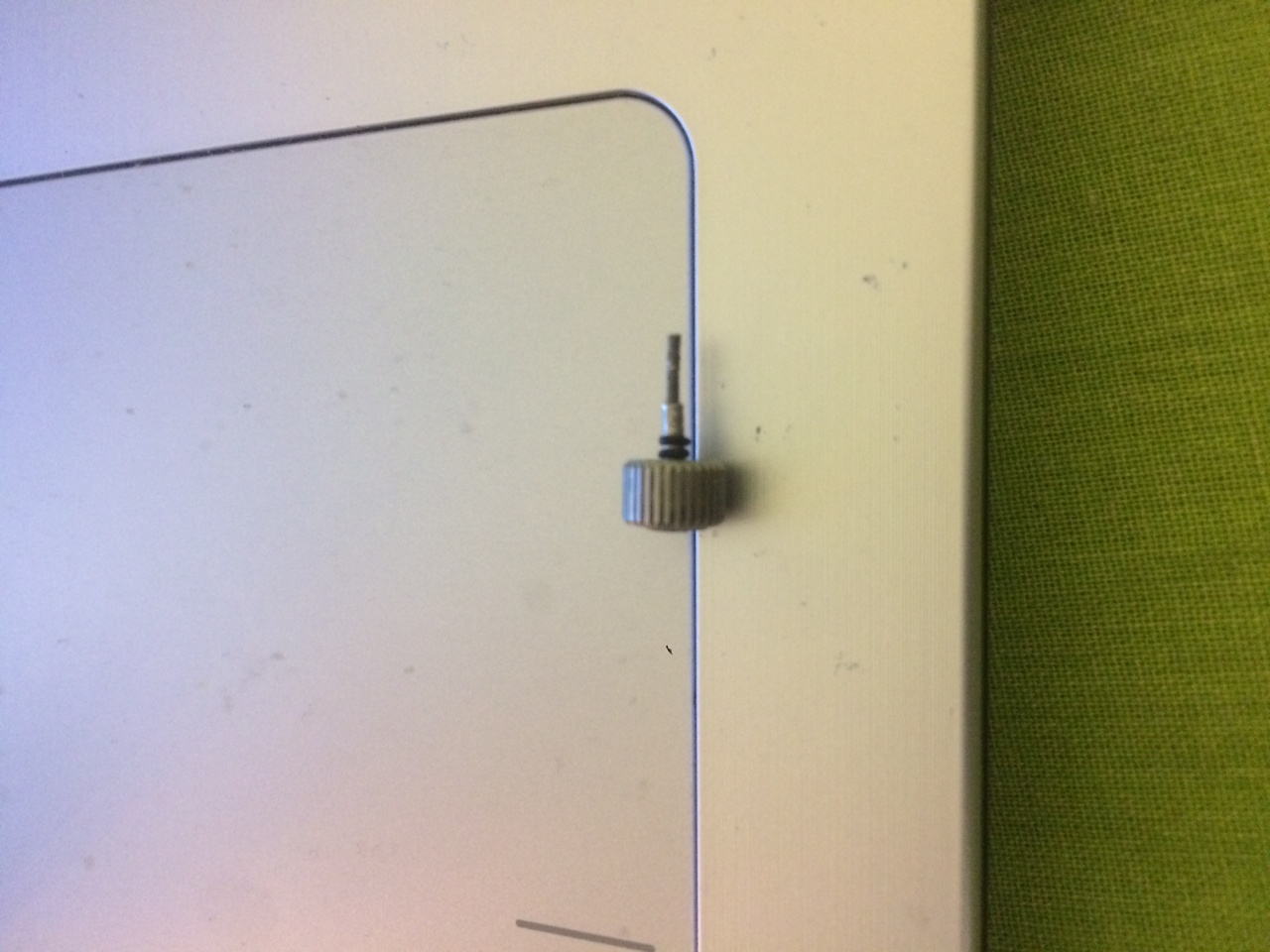

Добрый вечер. Помогите пожалуйста, какой переводной привод стоит на часах diesel dz4182 и как его поменять?

Переводной вал нужен от Miyota JS15.
Опишите подробнее, что произошло. Он сломался/потерялся с головкой/заржавел?
Желательно с фото )

Неудачно зацепился и отломил

Нужно извлечь обломок вала из механизма, без этого новый не поставить. Для этого потребуется частичная разборка механизма.

Что входит в это? можно по порядку пожалуйста? и где можно заказать этот вал? там от него кусочек торчит (он можно сказать на половине поломался, может и не придется разбирать?)

Нужно снять крышку, возможно, обломок торчит из механизма. Тогда будет достаточно нажать поддавку и вытащить обломок.
Если же кончик не торчит, потребуется открутить винты, снять мост, затем открутить винты, которые держат плату и снять её. Увидите обломок, его нужно будет аккуратно убрать.
Валы вообще в мастерских есть. Но если очень надо, могу у себя в мастерской завтра посмотреть.
