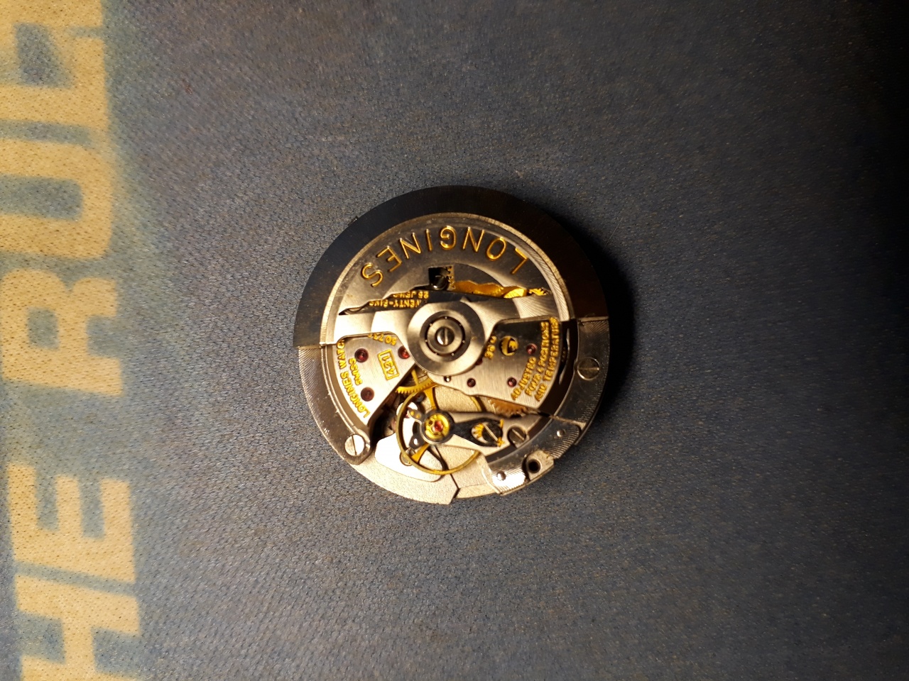

Уважаемое сообщество, прошу помощи.

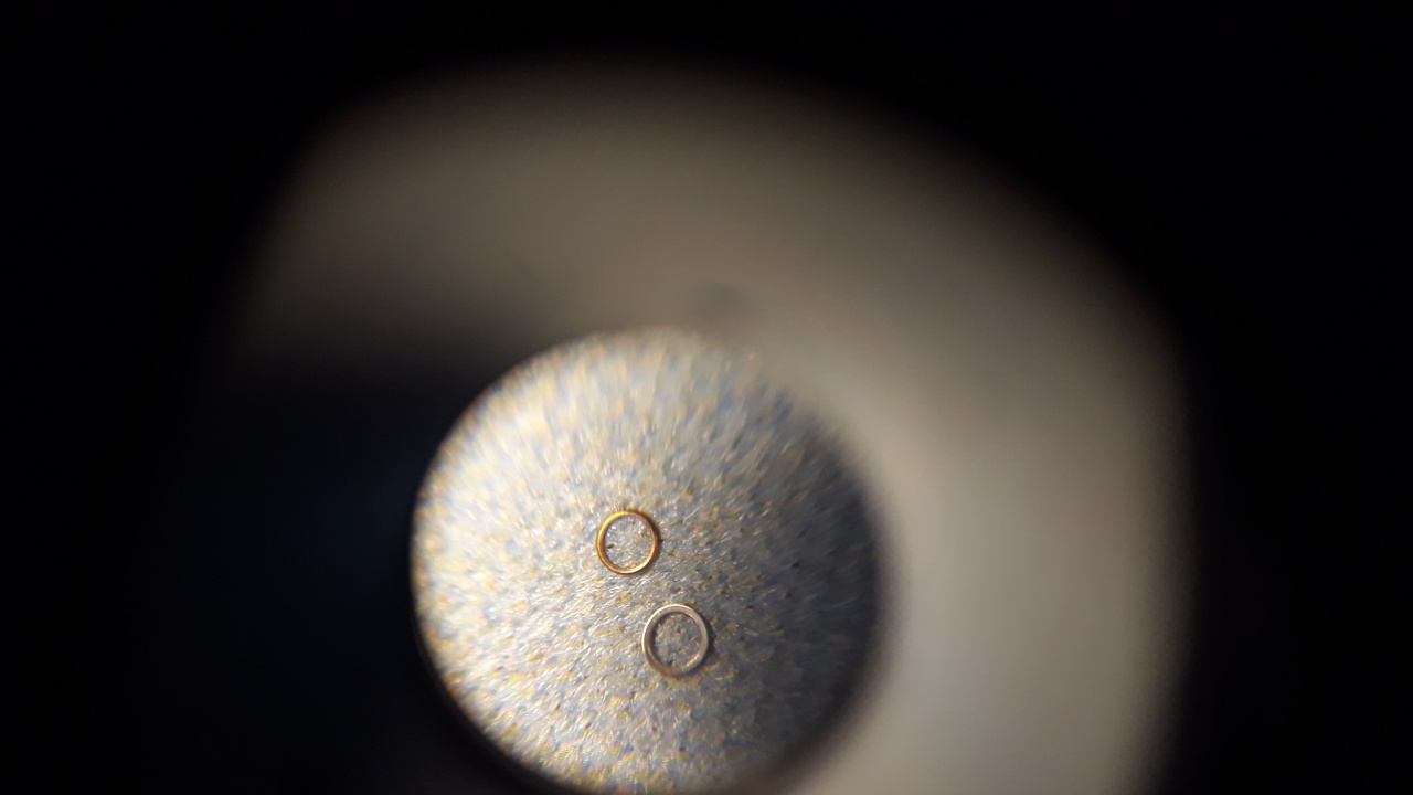

Собираю механизм L431. В УЗВ во время мойки выпали две детальки - втулка (красного цвета) и пружинная втулка (белого цвета). См. фото.
Логически не могу определить откуда они вывалились. Откуда-то из коромысла завода пружины?..
Подскажите, пожалуйста.

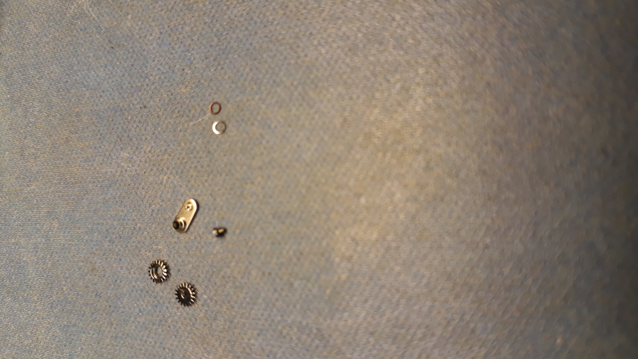

ответ найден: это посадочная втулка подшипника сектора автоподзавода с нажимной шайбой. Под центральным винтом.
Сектор ставится в последнюю очередь, пока до него дело не дошло, так и ломал голову.
