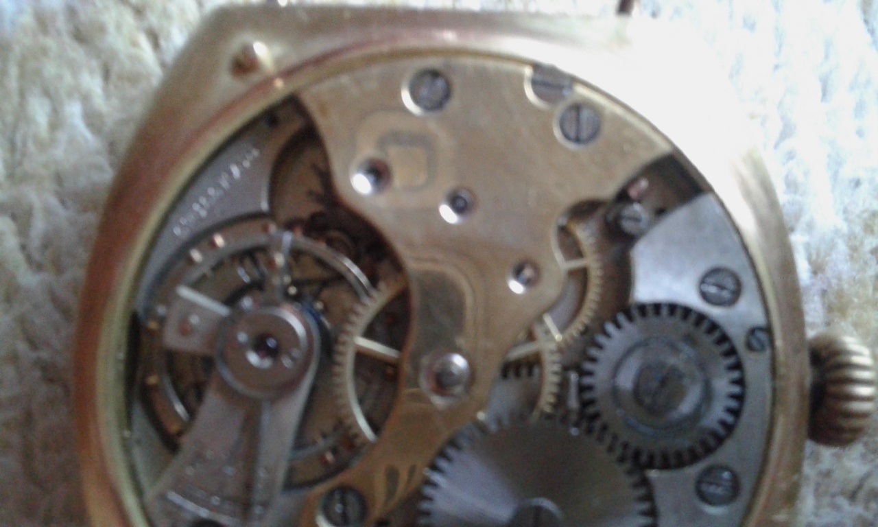

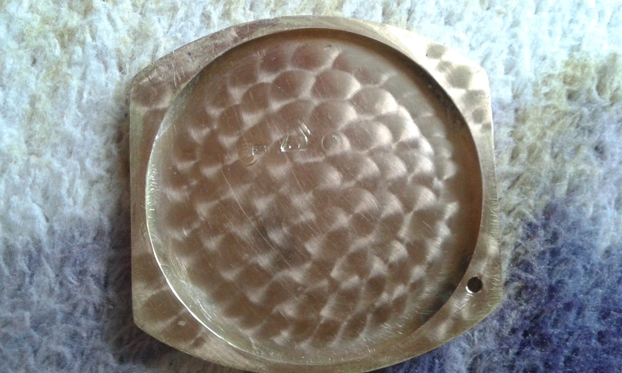

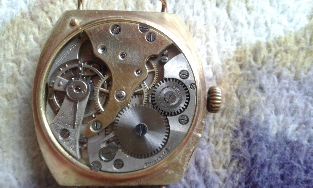

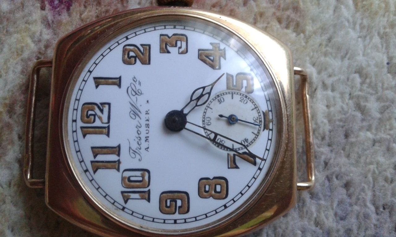

Tresor W.Co. Анкерная вилка--AU ; остальное тоже.
Наручные мужские часы .Прошу поделиться любой инфой.

корпус подушка. походу, не золото, клейм не видно. цифры на цифере и стрелки, дают возможность думать на военные часы, со светомассой. мех, похож на унитас, заводные колеса, по моему, заменены... да и ангренажный мост другого цвета. ориентировочно, 1910-1920г.г. Мозер, не тот, в смысле, не Генри... а так, их было много, Мозеров... ИМХО.

12.67 грамм золота. Три клейма на крышке.и два на каждом ушке. Рыжее проверено.

Montre Tresor - 1900е-1910е годы, Ла Шо-де-Фон, до этого Constant Josef. Был еще такой Арманд Мозер оттуда-же. В 1910х поставлял в Россию часы, его надписи на русском попадаются. Клейма похожи на русские, подобные стоят на "Петроградах". Выводы сделать сможете?

ZOV за Мontre Tresor Вам огромное спасибо.По поводу Арманда Мозера он как подписывался--A Moser & Co или A.Moser & sie .Есть и так и так, а он как? И вот это:часть механизма которая отличается по цвету--AU. Это часто встречается в наручных часах этого периода?

По поводу моста: мне кажется что он родной и с него просто снят никель.

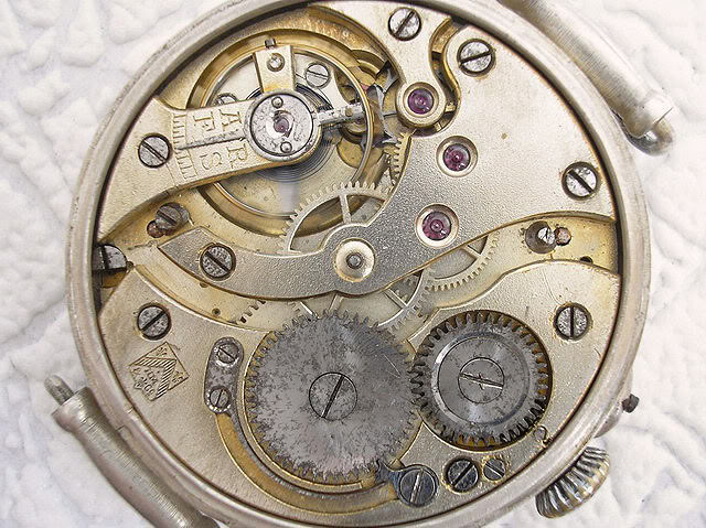

.moser
Этот механизм чем-то похож на мой.Может тоже Tresor W Co ?

Есть такое понятие - эбош. Подавляющее большинство производителей это использовали, но их разработкой и производством занимались единицы.

По поводу моста:его толщина поделена на три части: 1) золотая фольга; 2)рабочий материал;3)тоже золотая фольга и довольно толстая .В нескольких местах с боков 1 и 3 части соединяются. Кстати настолько толстые слои золота .что я все принял за массив. и только благодаря маэстро ZOVу начались сомнения в выводах.В результате--- важное уточнение. Буду признателен г-ну ZOVу за ссылку на клейма Omega Petrograd.

Ссылкой по клеймам на Петроградах помочь не смогу, такой просто нет. На них на всех набор клейм, сделанный по русским правилам клеймения 1908 года (женская голова вправо + золотниковая проба + именник). Их придерживались до 1926-1927 (голова рабочего + именник + метрическая проба). На Ваших клейма нечитаемы, т.е. уточнить дату производства корпуса по ним, скорее всего, не получится.
