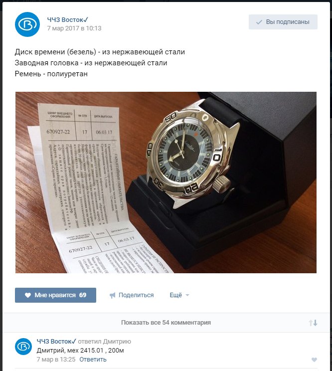

Вконтакте в новости о выпуске новой восьмигранки классической (670 корпус) представитель ЧЧЗ сказал что мех. будет стоят в том числе и 2415.01... пруф
Что то я не нашел вразумительного ответа, чем отличается 2415 от 2415.01?
И почему 2415.01, а не старый добрый 2415?
Сравнив данные с сайта ЧЧЗ пришел к выводу отличается высота мехов - 2415.01 выше на 0,5 мм. Вопрос - зачем так сделали и какая польза от такого изменения?
На сайте ЧЧЗ указано, что 2415.01 это "Вариант механизма в этой модификации".

P.S. Так же сайт гласит о модификациях 2415.02 и 2415.12 - которые отличаются от оригинального меха только боковой секундной стрелкой.
