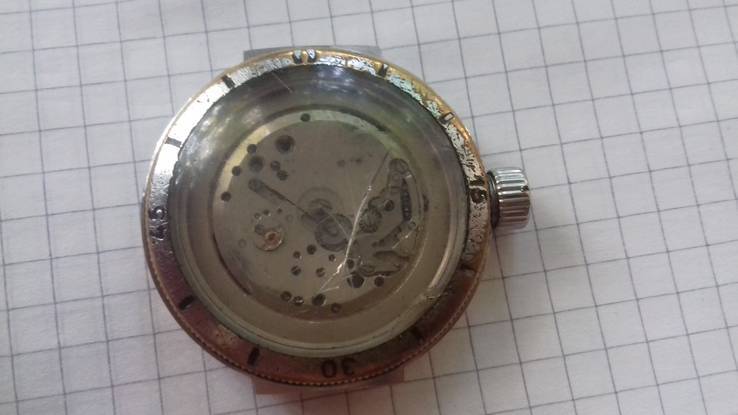

Досталась вот такая ушастая, насколько аутентична? Мне кажется зг не родная. Стоит ли восстанавливать?

Аутентична, кроме зг.
Если найдёте цифер и стрелки конечно восстанавливайте.

Корпус, уши, безель и ремень родные с механизмом. Безель алюминиевый, амфибия из первых я так понял

ЗГ тоже может быть "родной", попробуйте поставить эту ЗГ в бочку, если окажется короткой, то у вас просто позднее исполнение ЗГ для ушастой.

Сообщение от skynomad Посмотреть сообщение
спасибо, попробуем.
вот вид меха в добавок

Ну мех поздний (относительно корпуса), цифер, ИМХО, нужен зеленый или красный 12-3-6-9, ЗГ вполне может оказаться родной с таким мехом.
а фотки циферов не прикрепите? а стрелки ф должны быть или как обычные на ушастых?

Сообщение от Morgan77 Посмотреть сообщение
Безель алюминиевый
Латунный безель у вас.
