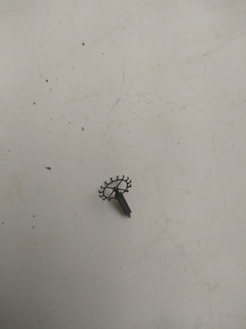

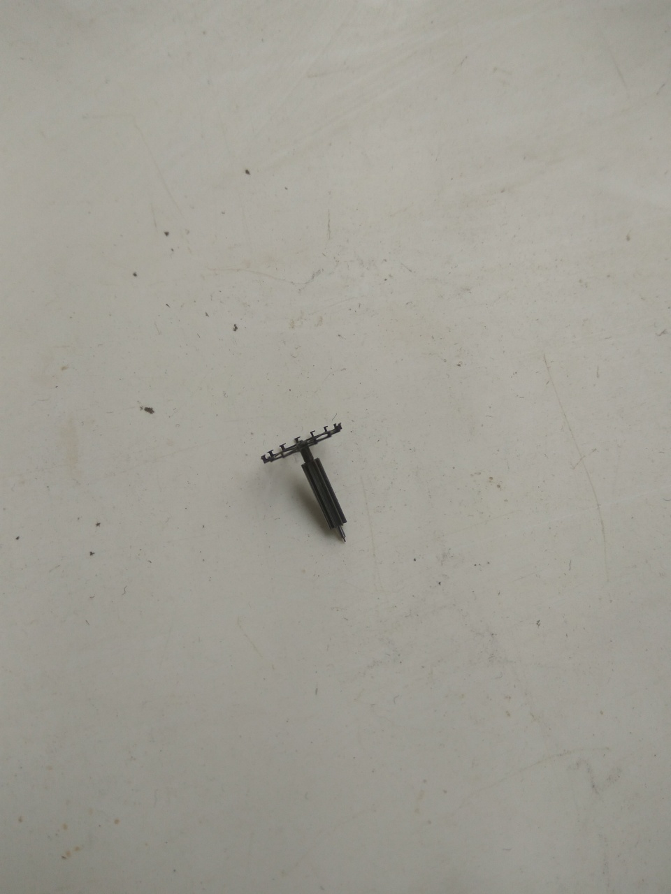

Добрый день! Достался в наследство каретник, наконец дошли руки до него. Поломка оказалась в оси анкерного колеса. Что посоветуете, как справится с этим. Если плохо видно выложу еще.

Есть стандартный способ ремонта - нужно просверлить отверстие на место цапфы и запресовать в нем стальный щифт, потом его обточить если нужно и заполировать. Ето рутинное упражнение в ремонте старинных часов

Судя по фото , там есть небольшой пимптик до полотна . Его можно уменьшить в деаметре и использовать как цапфу !

Засверлить, но только специалист сможет. Я сваркой навариваю и подгоняю на токарном

Сообщение от 4MASTER Посмотреть сообщение
а высота?

Сообщение от Bulya Посмотреть сообщение
а высота?
Если камень нижний поднять...
...там есть небольшой пимптик до полотна . Его можно уменьшить в деаметре и использовать как цапфу !
Добрый день!
Ремонтировать методой сокращения длины триба и передвигая камни не имеет смысл.
По моему, если нет возможности заменить триб в целости то надо сделать способом как Невен уже советовал. Во всяком случае, для выполнения ремонта токарный станок является необходимым, зачем тогда колхозить?

Сообщение от Trops Посмотреть сообщение
Нижний нельзя , полотно же поднимется !
А как Вы собирались тогда компенсировать изменённую высоту?
Извиняюсь перепутал, верхнее. Суть понятна, в перерывах пишу между работой...

Колесо явно от цилиндровых часов. И ничего не сказано о состоянии самого цилиндра и оси баланса. Может быть, тут вообще нет смысла что-либо делать?
