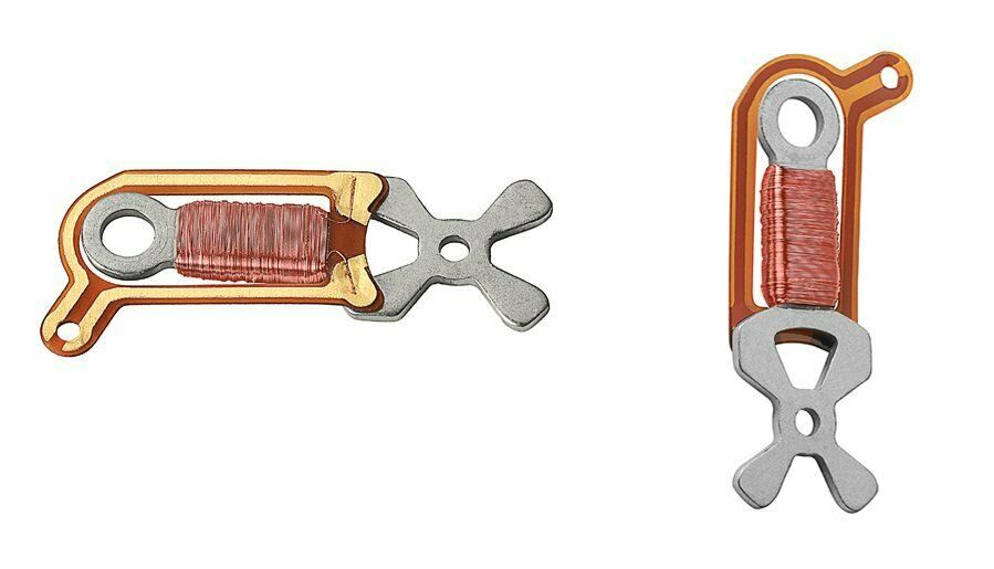

Пробую разобраться почему после чистки Piaget 8p2 механизм начал работать в другую сторону т.е. против часовой стрелки. И работает хорошо. Но в другую сторону. Кто имеет инфу об этом калибре ?

Статор перевернут вверх ногами

там не возможно ничего перевернуть.

Видимо, погнули пластину статора (незаметно для себя). https://www.watchuseek.com/threads/q...wards.291409/?

А если серьезно, то такое бывает когда статор кверх ногами установили. Погнуть там что=то сложно.

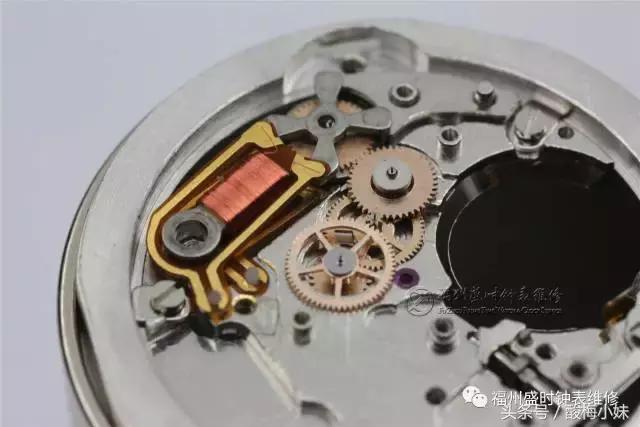

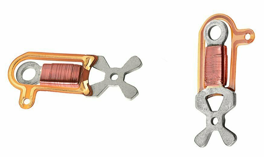

в этом механизме две катушки со статорами и электронный перевод стрелок (вторая катушка видимо чтобы крутить назад), думаю что поставить не той стороной их невозможно.

возле микросхемы на плате есть несколько выводов-кружочков для настройки или диагностирования чего-то, и я думаю это электронный сбой, и предположение на счет иврита в настройках звучит правдоподобно.

спасибо всем, к библиотеке доступа нет , ничего не погнуто, перевернуть невозможно, винтики около микросхемы для регулировки стоят в таком же положении как до разборки. Я разбирал работающий механизм потому что сломалась пружина перестановки стрелок.
Нашел инфу может разберусь : http://watchmakingblog.com/2010/01/2...earning-curve/
на мосту есть шестиугольная гайка , она крутится
