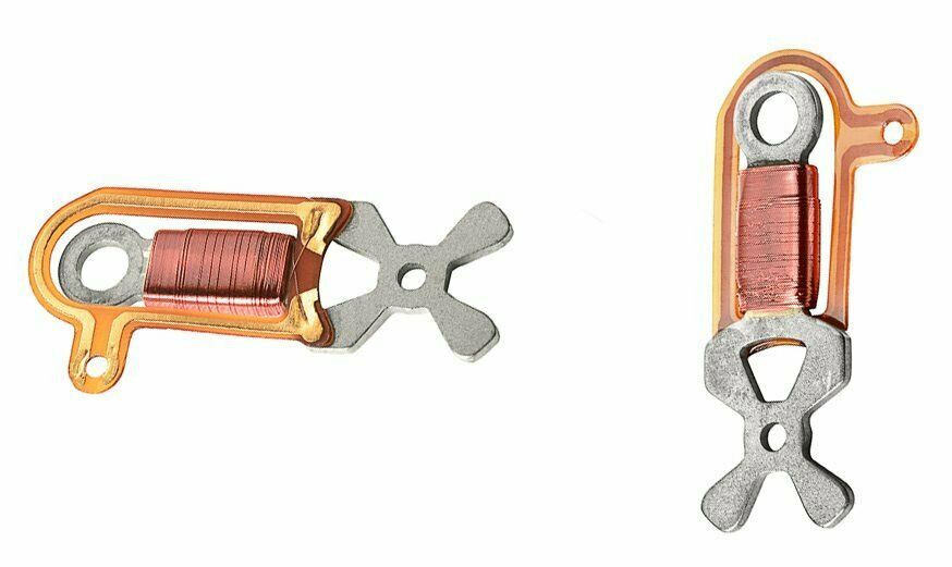

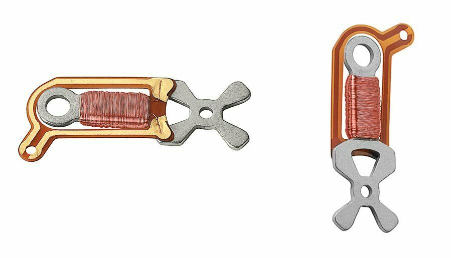

Пробую разобраться почему после чистки Piaget 8p2 механизм начал работать в другую сторону т.е. против часовой стрелки. И работает хорошо. Но в другую сторону. Кто имеет инфу об этом калибре ?
Victor Lebedev 28.02.2021 13:43
Статор перевернут вверх ногами
nedwas 16.03.2021 18:54
piaget quartz 8p2
Вложений: 1
там не возможно ничего перевернуть.
Abrikos 16.03.2021 19:22
Видимо, погнули пластину статора (незаметно для себя). https://www.watchuseek.com/threads/q...wards.291409/?
Смотрите ответ #3
dmvt1 17.03.2021 12:07
Ох уж эта электроника. Опять иврит в региональных настройках поставили.
А если серьезно, то такое бывает когда статор кверх ногами установили. Погнуть там что=то сложно.
Dima343 17.03.2021 13:16
Вложений: 2
в этом механизме две катушки со статорами и электронный перевод стрелок (вторая катушка видимо чтобы крутить назад), думаю что поставить не той стороной их невозможно.
Вложение 3182067Вложение 3182068
возле микросхемы на плате есть несколько выводов-кружочков для настройки или диагностирования чего-то, и я думаю это электронный сбой, и предположение на счет иврита в настройках звучит правдоподобно.
может вы имеете доступ к этой библиотеке, чтобы прочитать техдок на калибр
https://www.awci.com/member-center/t...piaget/page/3/
nedwas 22.03.2021 16:12
Вложений: 1
спасибо всем, к библиотеке доступа нет :( , ничего не погнуто, перевернуть невозможно, винтики около микросхемы для регулировки стоят в таком же положении как до разборки. Я разбирал работающий механизм потому что сломалась пружина перестановки стрелок.
http://stat.ameba.jp/user_images/201...2494705031.jpg
Нашел инфу может разберусь : http://watchmakingblog.com/2010/01/2...earning-curve/
на мосту есть шестиугольная гайка , она крутится
