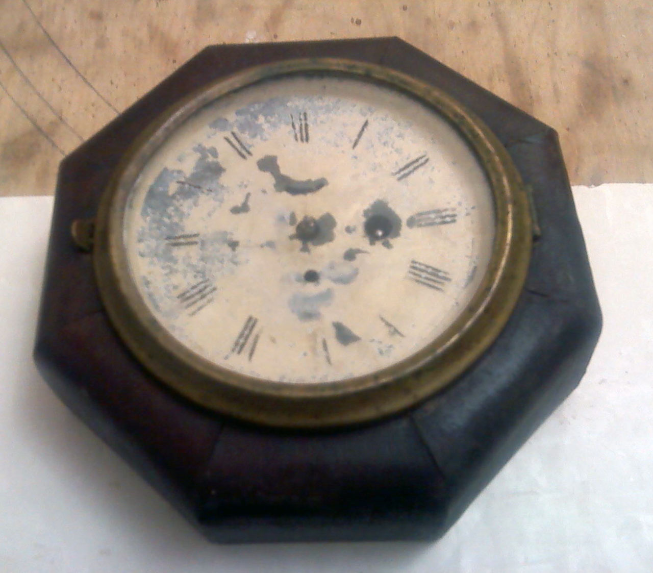

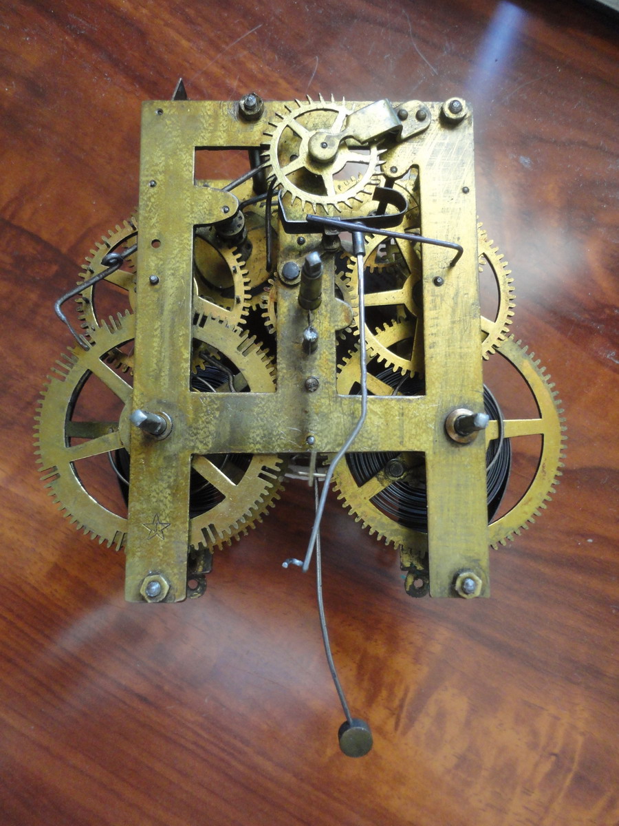

Не знаю, будет ли кому интересна эта тема, но как бы вроде отдельной ветки по американским часам не нашел.

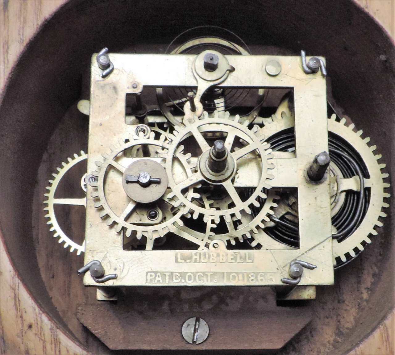

Попали мне в руки эти часы, подубитые, но все же интересные. Помогите с ними разобраться. Сначала по производителю и датировке. Гугл по запросу "octagon (marine) clock" дает картинки с похожими часами разных производителей. Так же удалось найти подобный механизм с клеймом патента (на моем никаких клейм нет).

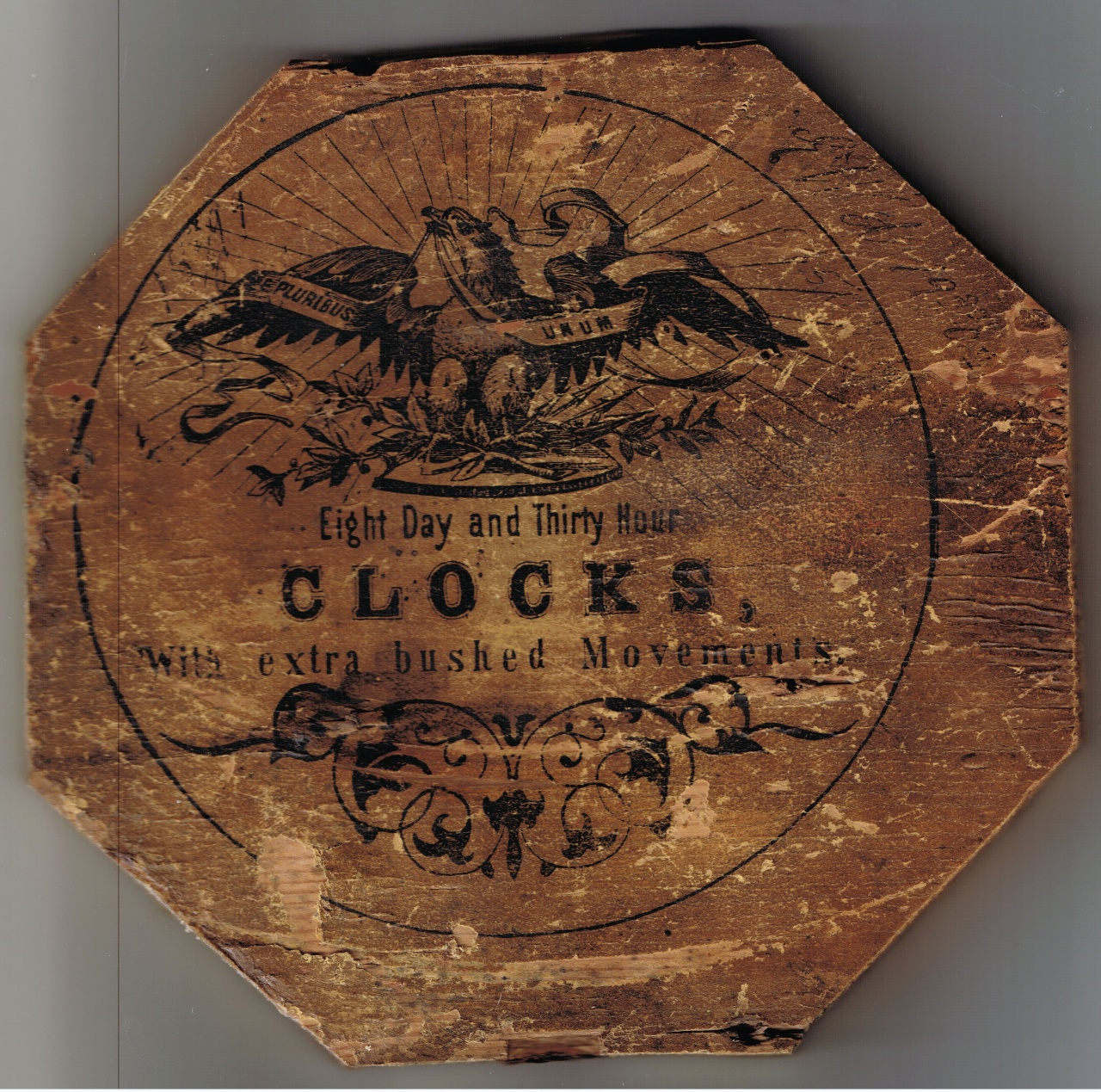

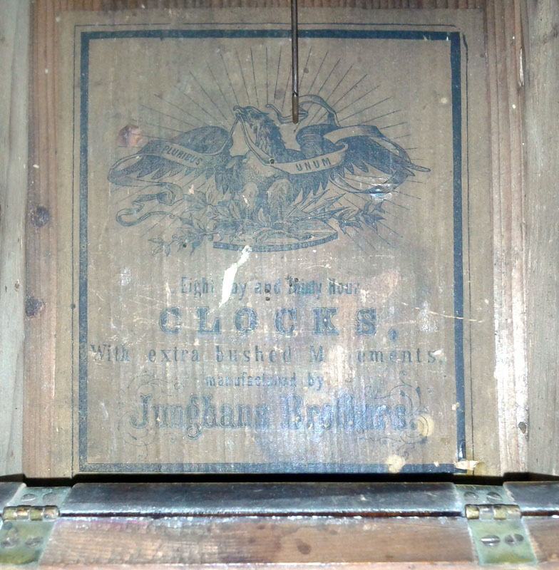

На бумажном ярлыке видно 3 даты, написанные от руки. Две удалось более менее разобрать - это 1899 слева в кругу и 1907 с инициалами справа за кругом.
Кто-нибудь может что-то сказать по этим часам?

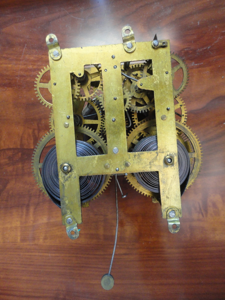

У самого имеются настенные часы с американским типом механизма, то есть с тонкими прорезными платами и открытыми пружинами. Но самое интересное, что они со спуском Брокота. Обычно на таких ставили простейший скобочный спуск. Думал Брокот только на французах стоял. Как-нибудь сфотографирую и выложу в этой теме.

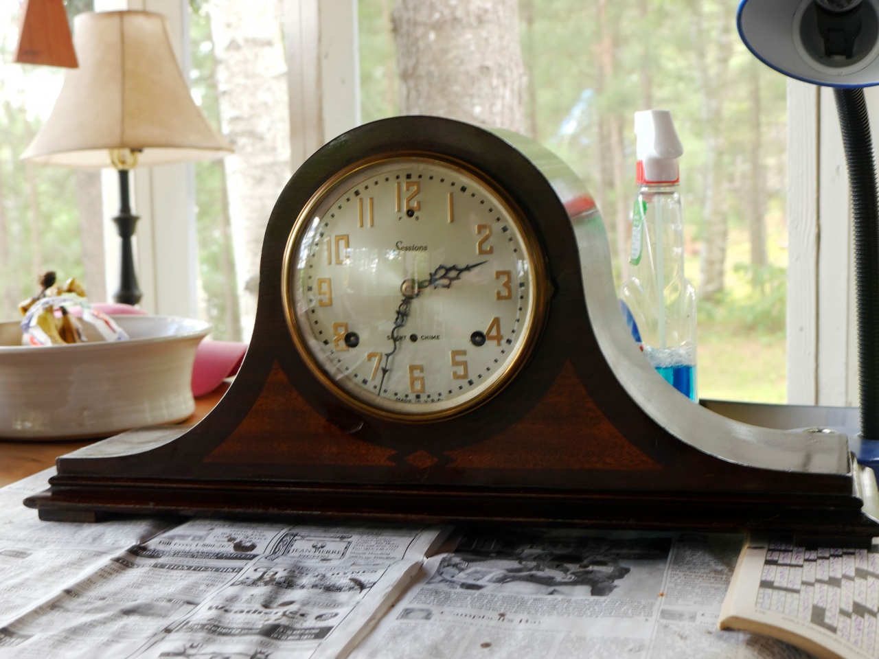

часто встречаются американцы (штампованные, прорезные) с ходом Грахама (deadbeat escapement), в штампованном исполнении

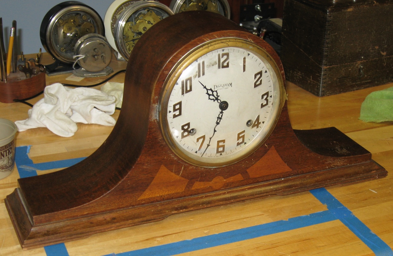

согласен, что эти часы имеют свою нишу в истории, и в них есть свой шарм
разве не прелесть?

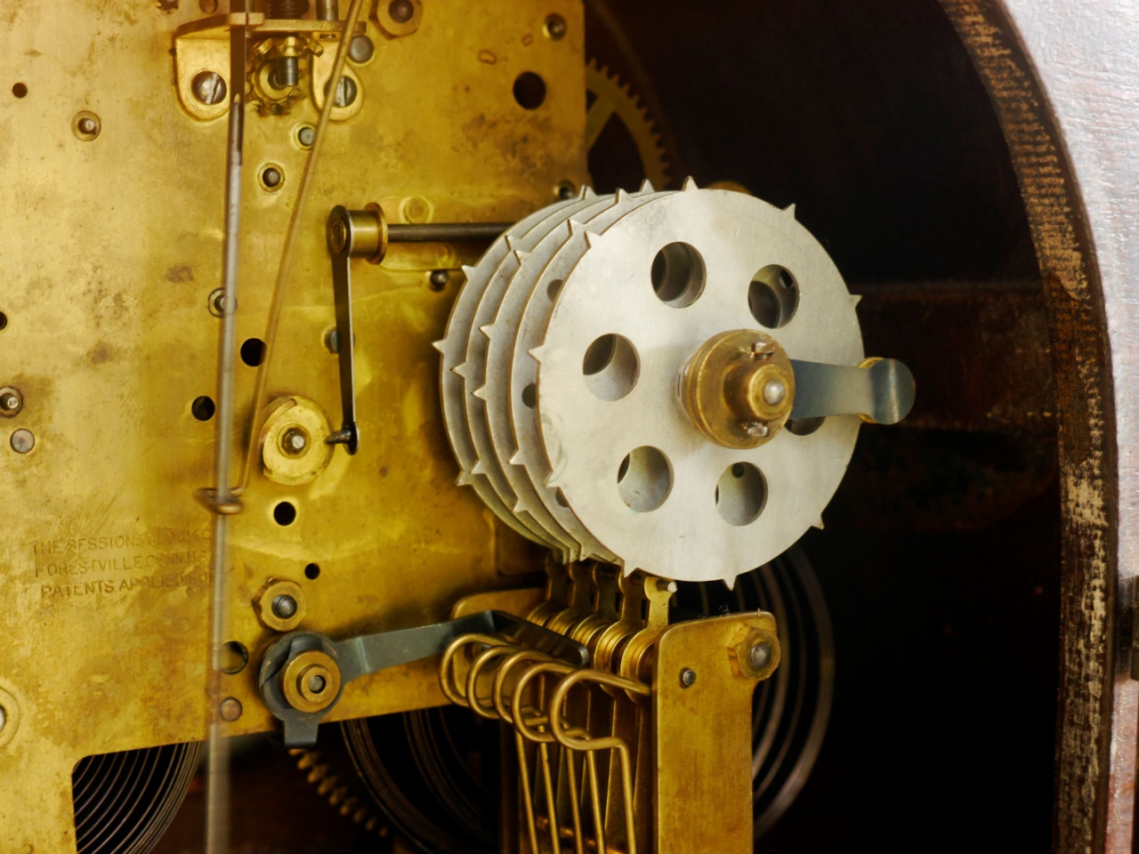

были и четвертные с вестминстером на двух пружинах

Вот что нашел по ярлыку
A Junghans dropdial with the original label bearing there trademark registered in 1877.
It also has E Pluribus Unum on the label which meant it was probably destined for the American market.
There first trademark “eagle with flag” was registered in 1877.
Правильно ли я понимаю, что мои часы - это ранний Юнгханс, выпущенный в период 1877-1890 г?

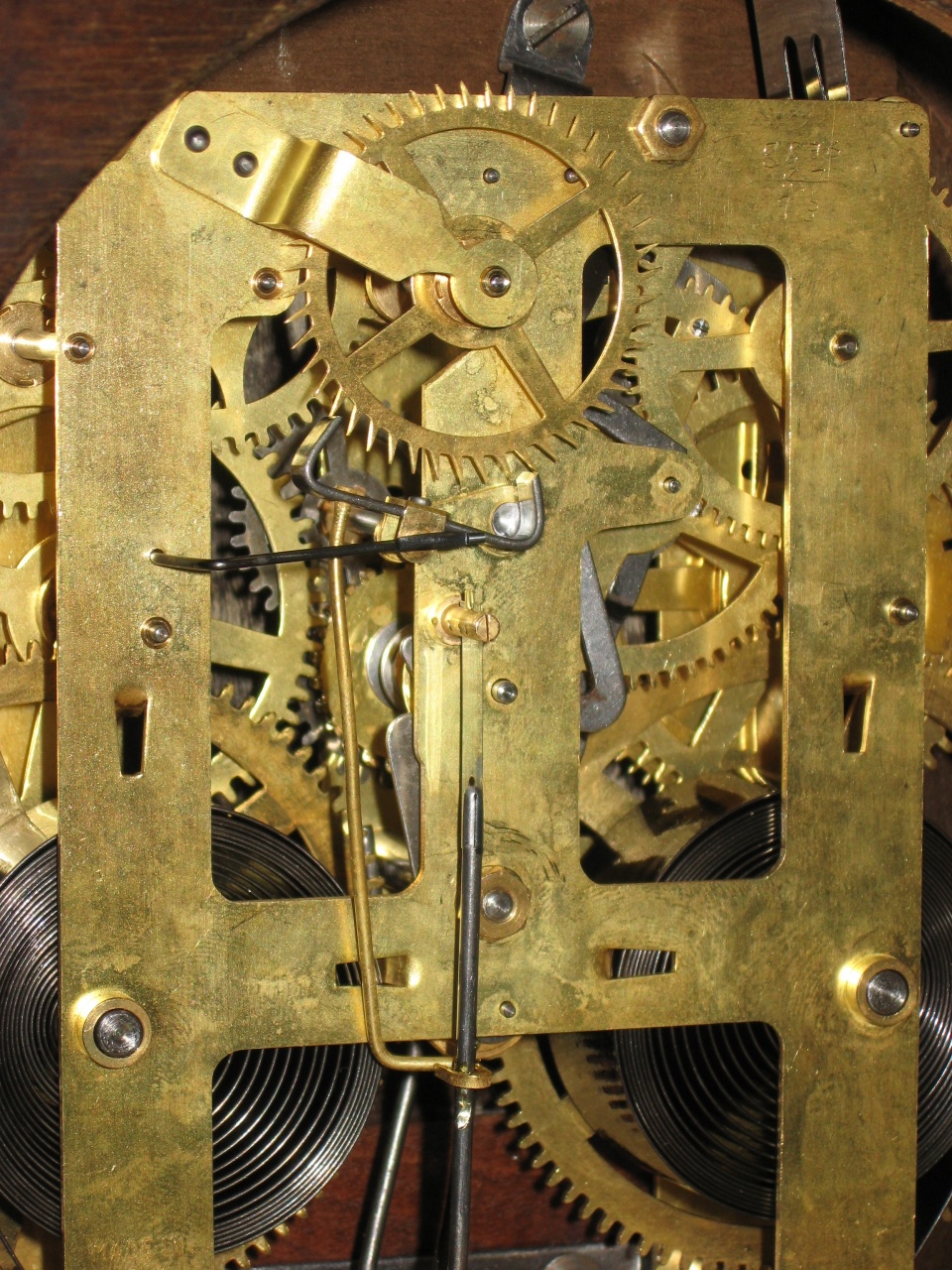

В какой-то теме проскакивал Юнгханс, точная копия американских механизмов

Сообщение от Dima343 Посмотреть сообщение
Может это был мой Юнганс.
ID:	1606554 Нажмите на изображение для увеличения

Сообщение от NickFMS Посмотреть сообщение
С пятиконечной звездой, тоже из ранних.
Короче, Юнгханс на начальном этапе тупо копировали (подделывали) американцев, как китайцы сейчас весь мир копируют. И уж только потом сконцентрировались на собственных разработках.
В моем случае, скопировали патентованный механизм, ибо нет никаких клейм, кроме ярлыка на задней стенке.
Ребята, подскажите по пружине. На ярлыке написано, что 8 дней и 30 часов. На самом деле, пружина раскручивается до конца без анкера примерно на 60 часов.
Это что - обман производителя, либо пружина впоследствии менялась, либо она настолько деградировала за 120 лет, что ее хватает только на 2 суток?
Старый 30.11.2016, 18:12
Аватар для Dima343
Dima343 Dima343 вне форума
Регистрация: 29.03.2012
Адрес: Украина, Киев
Сообщений: 11,449
Сказал(а) спасибо: 2,490
Поблагодарили 16,052 раз(а) в 5,848 сообщениях
В вашем экземпляре 8 дней быть не может, нет недельного колеса
Так что 30 часов, просто пружина идет с запасом на различные случаи (выработка, загустение масла)
Этот пользователь сказал Спасибо! Dima343 за это сообщение:
velorius (30.11.2016)

Сообщение от velorius Посмотреть сообщение
Ну так на бумажке же написано: "часы 8-дневные и 30-часовые". Ваши - 30-часовые. То, что Юнги - сомнений нет никаких
