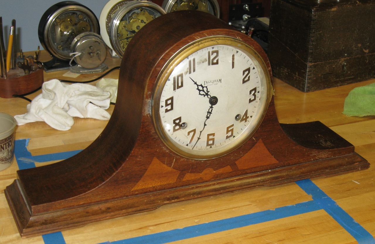

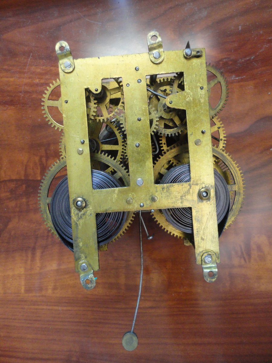

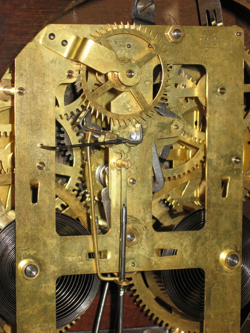

Dima343 29.11.2016 21:49
Вложений: 4
часто встречаются американцы (штампованные, прорезные) с ходом Грахама (deadbeat escapement), в штампованном исполнении
Вложение 1606080
согласен, что эти часы имеют свою нишу в истории, и в них есть свой шарм
разве не прелесть?
Вложение 1606081
были и четвертные с вестминстером на двух пружинах
Вложение 1606090Вложение 1606091

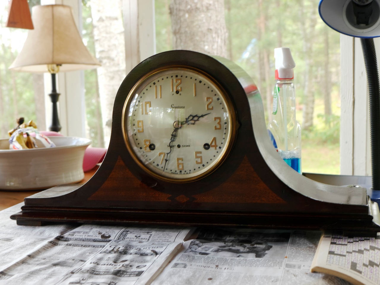

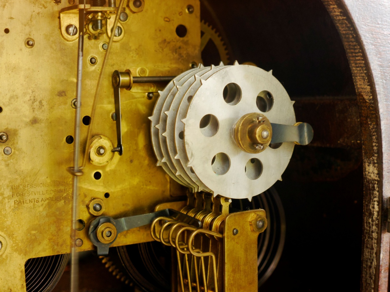

NickFMS 30.11.2016 11:18
Вложений: 2
Сообщение от Dima343 (Сообщение 4040353)
В какой-то теме проскакивал Юнгханс, точная копия американских механизмов
Может это был мой Юнганс.
Вложение 1606554 Вложение 1606553
