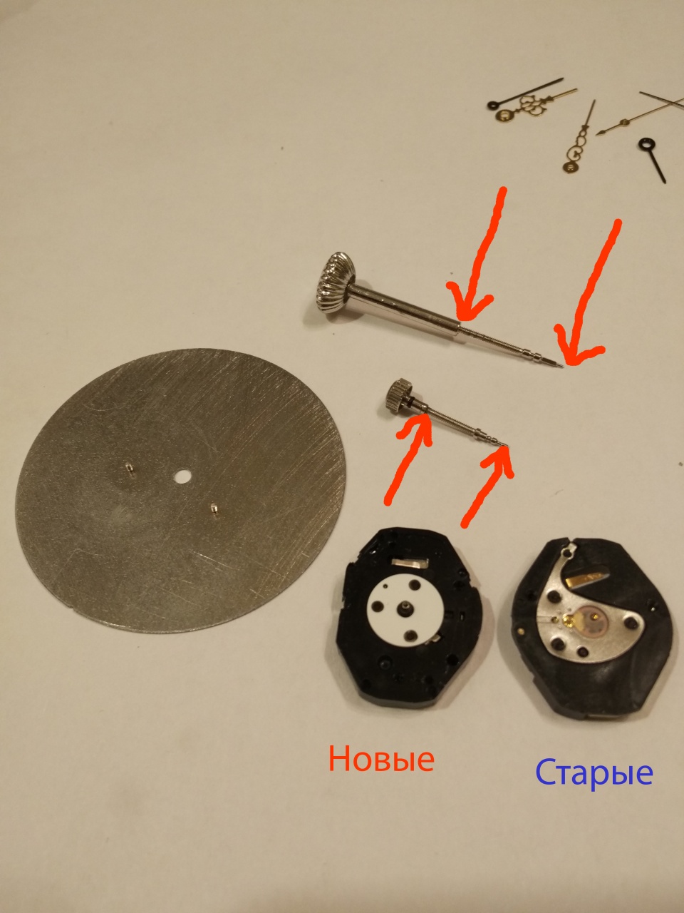

Здравствуйте! Купил на блошином рынке часы (новые). Была надежда что не ходят только из-за батарейки. Новая батарейка результата не принесла. Подскажите пожалуйста, что за механизм у часов сейчас стоит. И можно ли купить альтернативу, что бы также подошла родная зг.
Варианты забить на это дело, и заказать из Китая исправные, не принимаются. Хочется починить своими руками.
http://forum.watch.ru/attachment.php...1&d=1494833524
ID:	1799600   Нажмите на изображение для увеличения

Сделайте нормальное фото механизма. Может найду Вам такой рабочий в хламе. Ставятся в массу копеечных часов. Да и Ваш бросьте в бензин на 10 минут с установленной батарейкой, в половине случаев начинают работать. Естественно, стрелки и цифер перед этим надо снять. Машинка копеечная и жалеть ее нечего, не заведется так место ей в мусорном ведре.

Я вместо этого барахла ставил 2035 - подходит один в один, только ключ надо подбирать или переделывать.

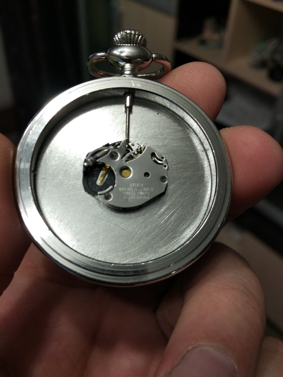

Растерялся как снять с механизма ЗГ. На РОНДЕ есть отверстие где нажимаешь, и зг спокойно выходит. Здесь же как и на ОРИЕНТэкс китайском механизме, отверстия нет. Отломал-открутил верхнюю пластинку корпуса, и только тогда зг вышла.
Может есть и другой способ? )))
siealex скажите пожалуйста, вы имеете виду 2035, это MIYOTA 2035? А что такое ключ? Заводной ключ- это и есть ЗГ ?

Есть другой способ... вернее, уже был. Посмотрите внимательно на рычаг, который поперек переводного вала. Видите на противоположной части этого рычага - коромысла углубление - точку? Вот туда и нужно было нажимать иголкой. Ключ= заводной (в данном случае переводной) вал, т.к. в кварцевых часах заводить нечего. ЗГ=заводная (переводная) головка - то, что накручивается на ключ, за что переводят стрелки. Мех можно поставить практически любой, проблема будет только с ключом, он часто не подходит от одного механизма к другому.

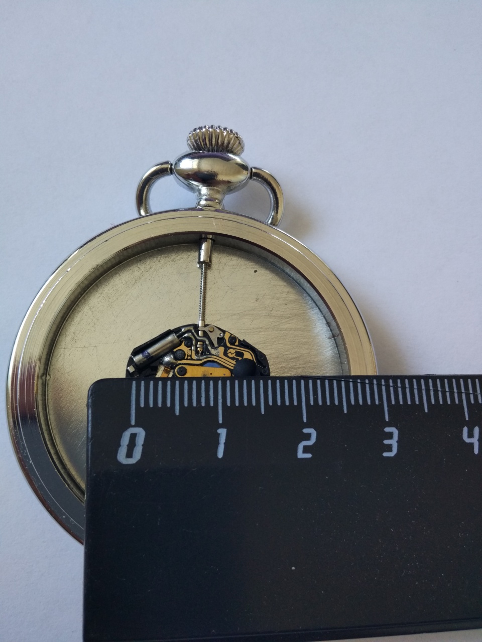

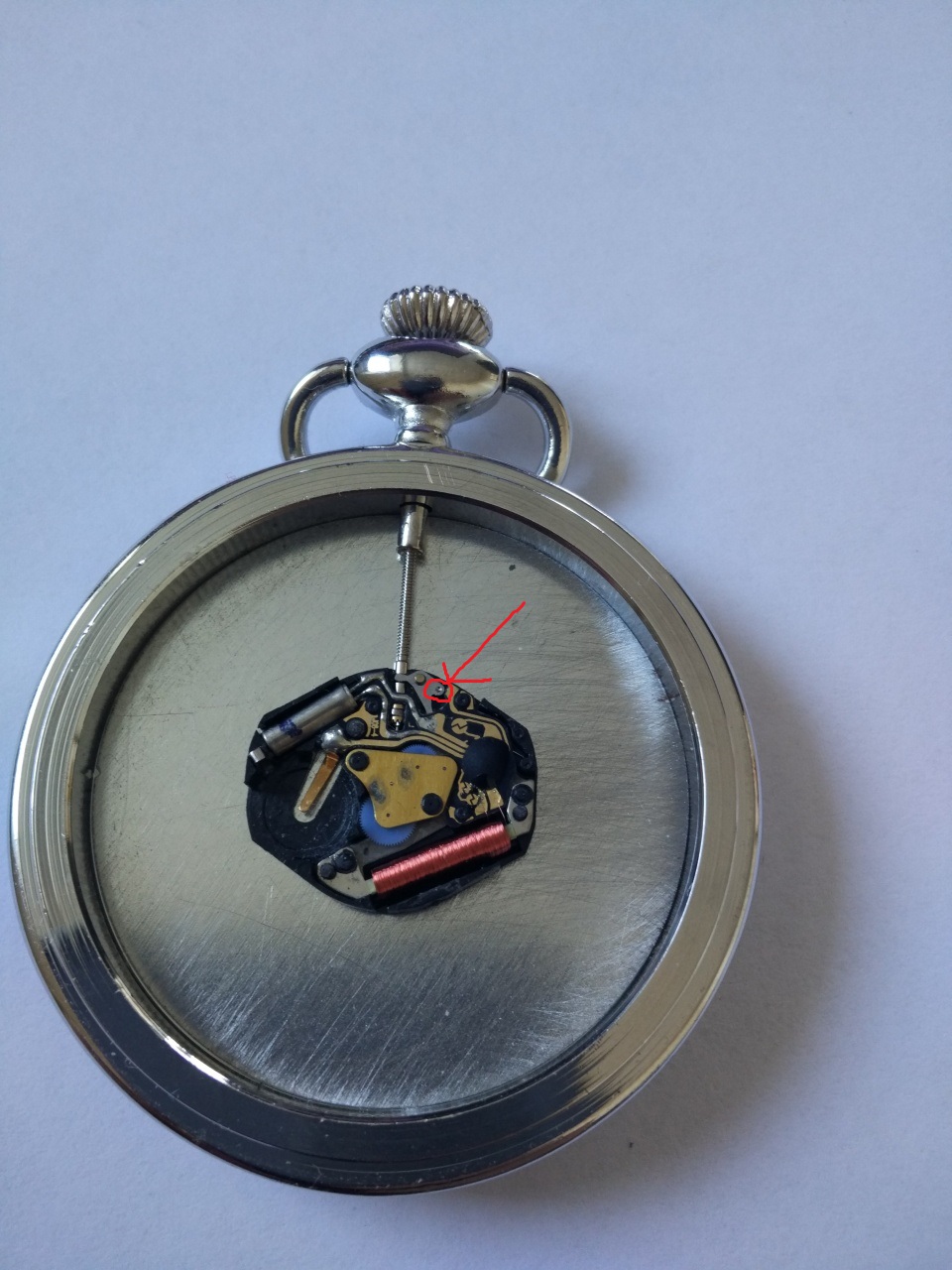

Правильно ли я понял, что можно было просто сюда нажать? Нажмите на изображение для увеличения

1. Правильно
2. Не понял... Обычно ключ должен "влазить" в заводную головку, т.к. ключ - это шпилька, а ЗГ это забабаха.

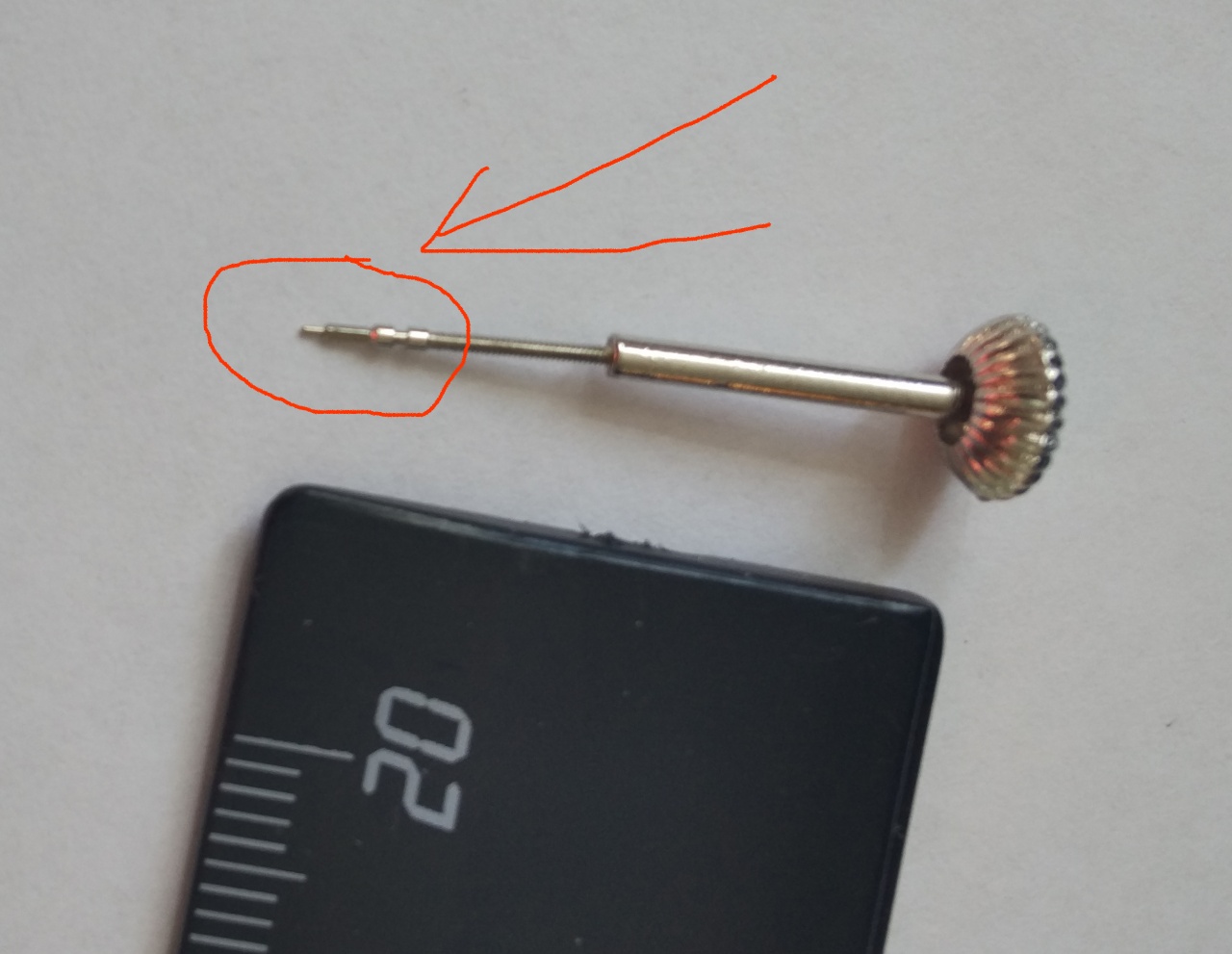

Добрый человек, Часовой Мастер Михаил Васильевич с Будапештской, подарил мне часы для разборки.
Теперь не знаю, как поменять ключ ЗГ. Они разные по длине. Старый ключ по форме к новому механизму соответственно не подошел. А если новый ключ прикрутить к старой ЗГ, то получается очень коротко и до механизма не доходит. Может кто-то подскажет, как быть? Сделать часы это уже дело принципа!!! )))))
