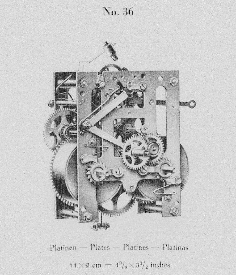

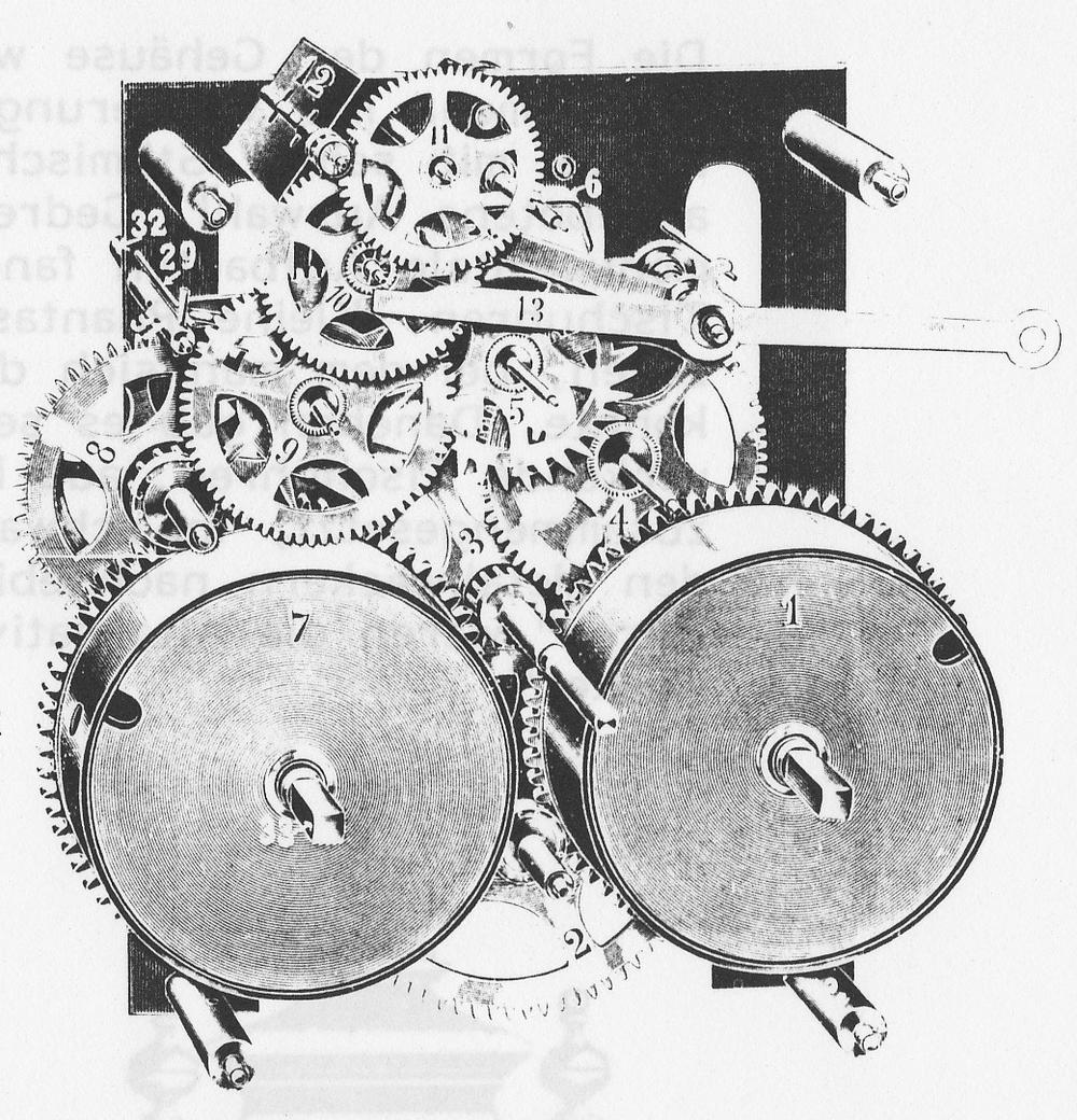

Дмитрий, не все фирмы ставили шифр даты на механизмы, такое встречается только на механизмах фирмы Junghans. Цифры на Вашем механизме обозначают характеристики самого механизма: 105 - это кол-во ударов в минуту, 27 - вероятно, длина маятника, а вот 360 - модель (тип) механизма. В каталогах HAU такой тип механизма обозначался всегда под №36.

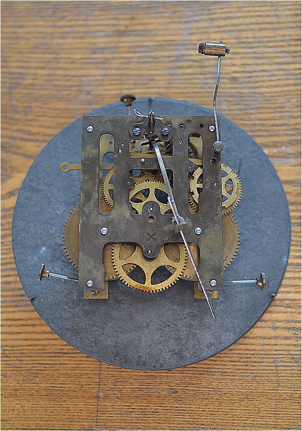

Доброго времени суток! У меня вопрос аналогичный названию темы.
Имеются вот такие часы от HAU. Помогите пожалуйста определиться с годами выпуска

Сообщение от Oled Посмотреть сообщение
Тип механизма ХАУ не клеймили (только когда уже их юнганс поглотил)..
Здесь 105 - количество ударов, 27 - число зубов на анкерном колесе, 360 - длина маятника.
Дату изготовления тоже начали клеймить позже.
