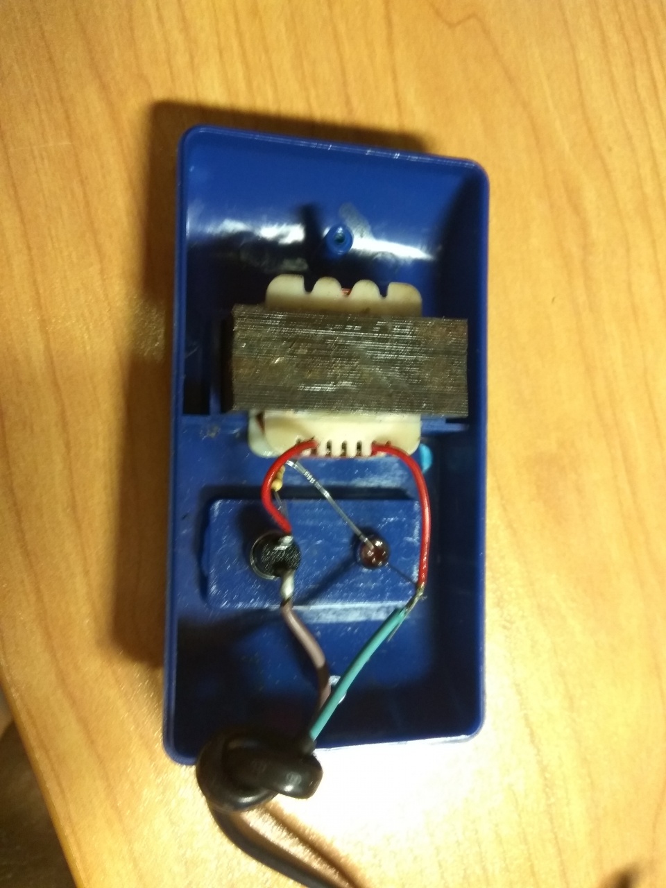

Размагнитил часы вот такой китайской приблудой за 250руб. Обычный Ш образный трансформатор с разомкнутым контуром (с одной стороны пластины убраны).
В итоге, конечно, как было не стало, но часы стали укладываться в штатные -10-15 в сутки.

Отставания от намагничивания быть не может в принципе. Наиболее вероятно - загустела смазка, менее вероятно - смещение регулировочных рычагов от удара.

Факт есть факт. День наблюдений - отставание уменьшилось почти в два раза, после процедуры. Проверю на таймграфере, чтобы не быть голословным.
Ударов не было, часы не разбирались, часам пол года.
Не , ну такое дикое воздействие мп, когда руку с часами дернуло в сторону источника ... оно же не только на корпус, оно и на стальные детали меха - волосок баланса , оси колес и тд.. могло волосок разогнуть, и ось сместить .. ну и регулировку сместить, тоесть чисто механические результаты дать а не просто намагничивание..

При намагничивании спираль слипается - часы ускоряются.

Могут и отставать, если намагнитилась вилка, а не спираль. Была об этом тема, сейчас не найду.

Спасибо что просветили. Только при слипании волоска ускорение на минуты идёт, а не на единицы секунд, это крайняя форма уже. Намагничивание влияет на ход и без слипания волоска...
Видимо смысл моего поста, который Вы даже процитировали, остался для вас непонятен..
