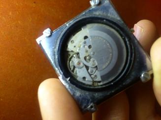

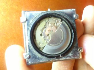

Здравствуйте форумчане и Знатоки ремонта часов,может кто сталкивался с такой проблемкой и вполне успешно решил ее.Какой ключ можно подобрать под старую модель часов Omax,еще они выходили под названием ELPAR,фото механизма выкладываю.
Если не секрет конечно-же.)

Ответ: точно такой же)))) Ну как ответить на это вопрос..... Токарный станок есть?

Solomon1 вы открывали свои фото, которые выложили в сообщении? Как думаете, можно там что-то разглядеть, кроме того что часы квадратные?
Обычно в Omax ставили механизмы AS, к примеру AS 206x. К примеру:
http://www.ranfft.de/cgi-bin/bidfun-...&2uswk&AS_2063

Извините,что с задержкой.Токарного станка нет,без него никак?
Сообщение от Андрей Крукович Посмотреть сообщение
Ну извините,какие есть.Раньше мода была на Оmax с таким типом механизма.Да именно как по вашей ссылке.

www.windingstems.com
ищите по бренду AS.
предварительно уточните, какой калибр у вас.

Так можно пол жизни искать)))) Токарный станок в помощь либо мастер с токарным станком. Вал выточить проблем вообще никаких, из обычной иголки можно например)))

Да не так это просто , даже и со станком, т.к. валика нет для примера и надо разбирать мех. и вычислять размеры вала.
