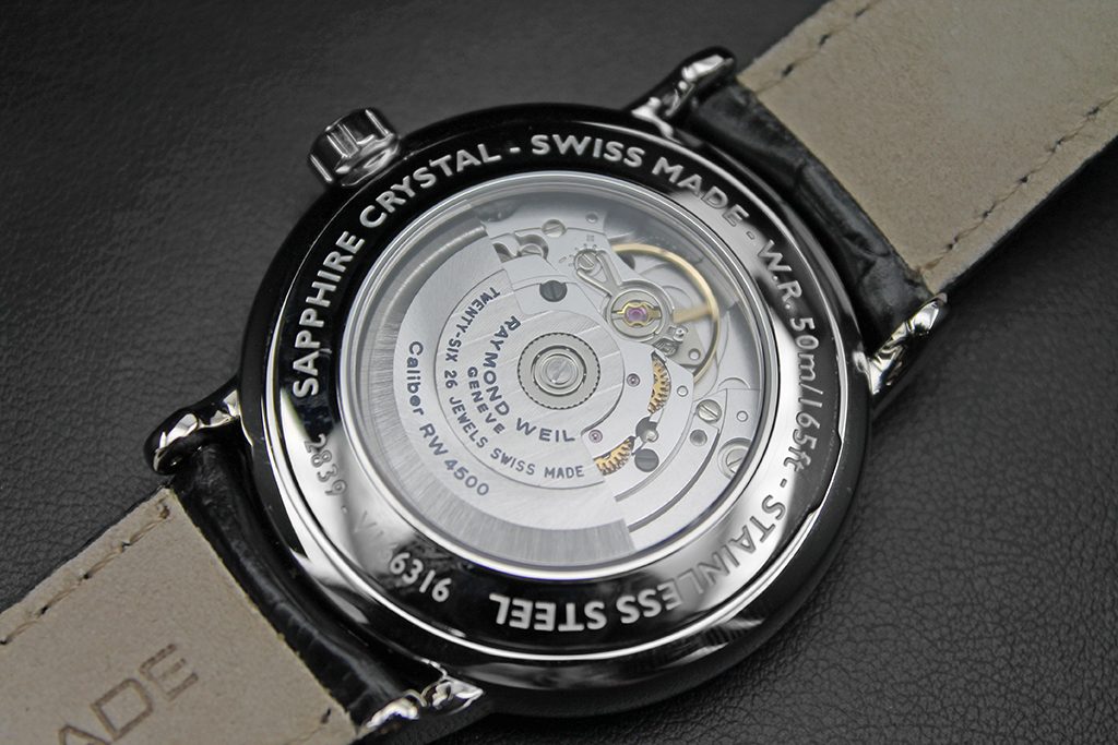

Подлинность легко можно определить по фото, тем более часы с прозрачной задней крышкой. Или выложите фото часов сзади или сравните сами:

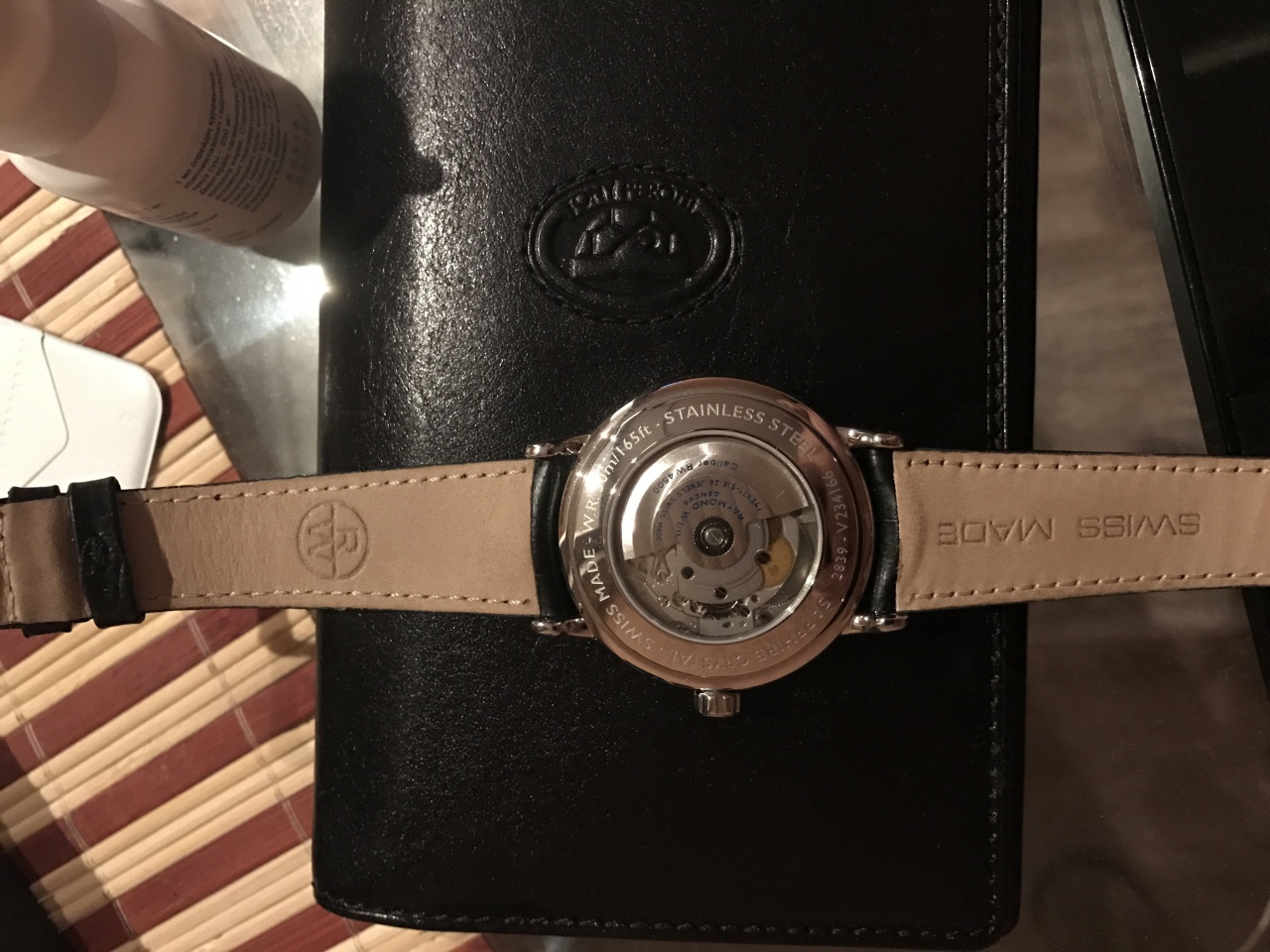

Считается ли нормой то что шатается ротор ?

Что значит шатается??? Он должен крутиться вокруг своей оси (большого винта в самом центре механизма), например при взмахе руки, и это обеспечивает подзавод заводной пружины. Вы никогда не сталкивались с часами с автоподзаводом?
P.S. Часы на фото оригинальные
