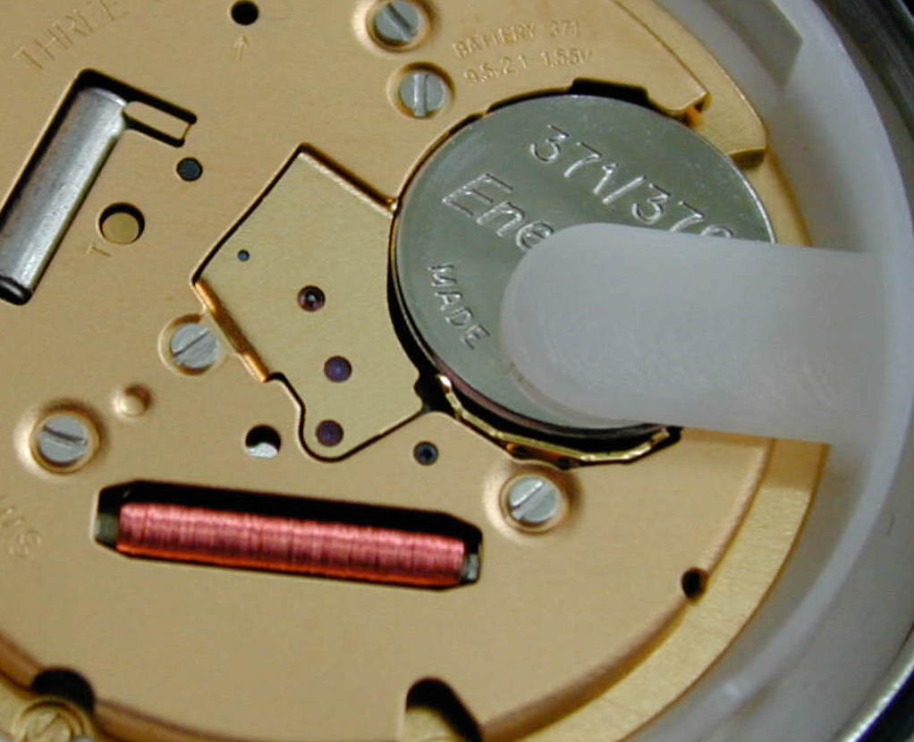

Добрый день,сегодня зашел к часовщику поставить батарейку на механизм ф06.111,при установке подогнулась и сломалась половинка прижима ,на фото он целый,но после установки батареи часы идут ,скажите,это как то испортило механизм?Прижим с двумя лапками над винтом,не знаю как стрелочку нарисовать ,что бы показать(Вообщем я расстроен,мысли о неправильной работе механизма ,портят настроение.И деньги за замену отданы,часовщик уверил ,что все гуд.

Не волнуйтесь - это никак не скажется на работе механизма. Очень часто встречаю данную проблему в этом калибре. При извлечении элемента питания делают на него упор, поэтому эта часть и ломается.

Просто мне кажется всякое может случиться во время ремонта и никто не может быть застрахован от неприятностей. Сам я батарейку в этом калибре поддеваю с безопастной стороны,но данный мастер (или человек что менял батарейку),сделает это в следующий раз,уже опытным путём) Я понимаю вещи (точнее не понимаю) когда голыми пальцами в механизм и циферблат,тупыми отвертками в шлицы или открывашками по крышке. А тут не криминально и легко поправимо при желании. Я вот не давно встретил случай где + на - был слегка замкнут в этом калибре и человек в течение года по несколько раз менял батарейки в этих часах по 800р,пока ко мне не попал) Или как в сервисах просят за ремонт Casio aw 710 - 4000р за замену стекла (!),конечно там кучу выдуманных проблем в придачу. Вот где криминал и байки из 90ых в точку.

здесь два выхода:
или жить с этим, или менять механизм целиком, он недорогой, около 21$
