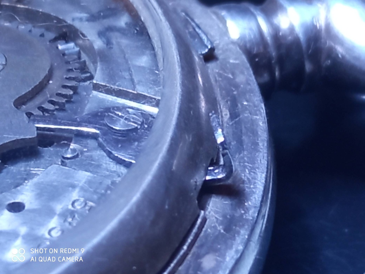

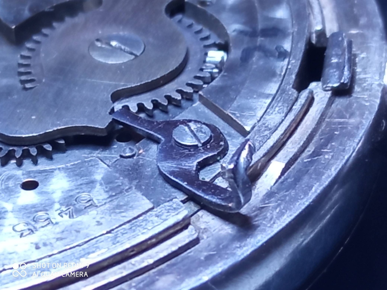

Добрый день, уважаемые коллеги! После ухода старого мастера, передали мне небольшое наследство. Ничего особенного, да все же. Вот такой исправный механизм. Перевод стрелок с поддавки и рычагом. Рычаг при повороте переводит заводной рычаг в перевод стрелок и фиксируетсяв этом положении. Т.е. как если оттягиванием головки, только видимо пальцем? впервые вижу такое решение. Подскажите, как он должен использоваться- как основной для перевода, вместо поддавки или еще как? Рычаг выходит за габарит маханизма и видимо как то взаимодействует с крышкой корпуса или все же его пальцем? Поскольку корпус придется покупать, не хотелось бы ошибиться в выбором.

Это традиционное расположение поддавки для трехкрышечных часов.
И механизм довольно распространенный, эбош от FHF.

Да, можно пользовать и обычную поддавку-кнопку без фиксации. Но вот рычаг переключает перевод фиксированно. И не понятно как им пользоваться правильно.

Да. мех частый и корпуса под него не проблема. Вот только вариант с рычагом я не вижу, все с поддавкой. Они могут использоваться вместе?

Думаю, если в механизме предусмотрено переключение ремонтуара двумя способами, то это не значит что их обязательно оба нужно задействовать.
Традиционно для трехкрышечника был вариант с рычажной поддавкой, которая торчит из кольца со стеклом над циферблатом.
Для открытых часов более удобно переключение кнопкой рядом с заводной головкой.
У современных часов все свелось к переключению с помощью зав.головки.

Если у вас уже стоит рычаг и есть отверстие под поддавку,это означает что такие варианты рассматривались производителем,но предпочтение отдано рычагу.Что бы сделать перевод поддавкой то нужно проделать определенные минимальные изменения.Если вы этим не занимались,то лучше не делать.

Я хочу купить корпус для этого механизма. И не хочу ошибиться, что бы потом что то переделывать. Я не до конца понимаю, как пользовались рычагом- его просто пальцем переводили?

Тогда обратитесь к специалистам.Купить корпус это не пачку сигарет в киоске,бывает уходят годы. Переводили стрелки выдвигая рычаг,заводили часы прижимая рычаг к ранту.Когда рычаг выдвинут,крутят заводную головку и переводят стрелки.
