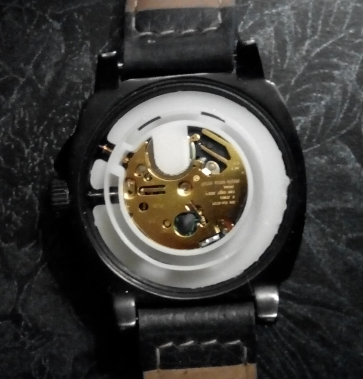

Здравствуйте уважаемые форумчане, прошу вашей помощи.
Перестали ходить часы Invicta, грешу на батарейку, поскольку ни ударов, ничего механического не было. Разобрал часы для замены батарейки, а ее держит вот такое пластиковое кольцо с заглушкой. Попытался вытащить, сидит крепко да еще и похоже заводную головку надо снимать.... иначе не выйдет.
Есть какая нибудь хитрость для замены или надо выламывать язычок над батарейкой?
Заранее спасибо.

Пластиковое "кольцо" это держатель механизма. Он вытаскивается. Если головка на резьбе, сначала открутите головку, затем вытащите кольцо. Вытаскивать начните, поддев со стороны головки. С противоположной стороны "кольца" есть "зуб", входящий в паз корпуса, это чтобы держатель не мог изменить положения. Выламывать ничего не надо.

Сообщение от Lentyay Посмотреть сообщение
есть "зуб",
Ох уж эти зубы , которые лепят даже там где они нужны как заицу стоп-сигнал...
Можете его срезать , за одно и эту накладку на батарейке откусить... И в дальнейшем менять батарею не вынимая пластиковую обойму , рискуя повредить циферблат и стрелки..

Сообщение от 4MASTER Посмотреть сообщение
Это конечно сделать можно, но на многих часах, если не вытащить держатель, невозможно отодвинуть пружину, фиксирующую батарейку. Тогда какой резон в этих действиях?

Вытаскивая держатель механизма, придерживайте пальцем сам механизм. Иначе держатель может потянуть за собой механизм, он отойдет от циферблата, и стрелки могут слетать.
Я советую по этому механизму , а не вообще.....

Все получилось. Всем спасибо. Осталось купить батарейку.

Батарейку вырывать не надо справа рычаг надо отодвинуть она выскочить двигать аккуратно чтоб игла или пинцет не соскочил по механизму устанавливать элемент также отодвинув пластину
