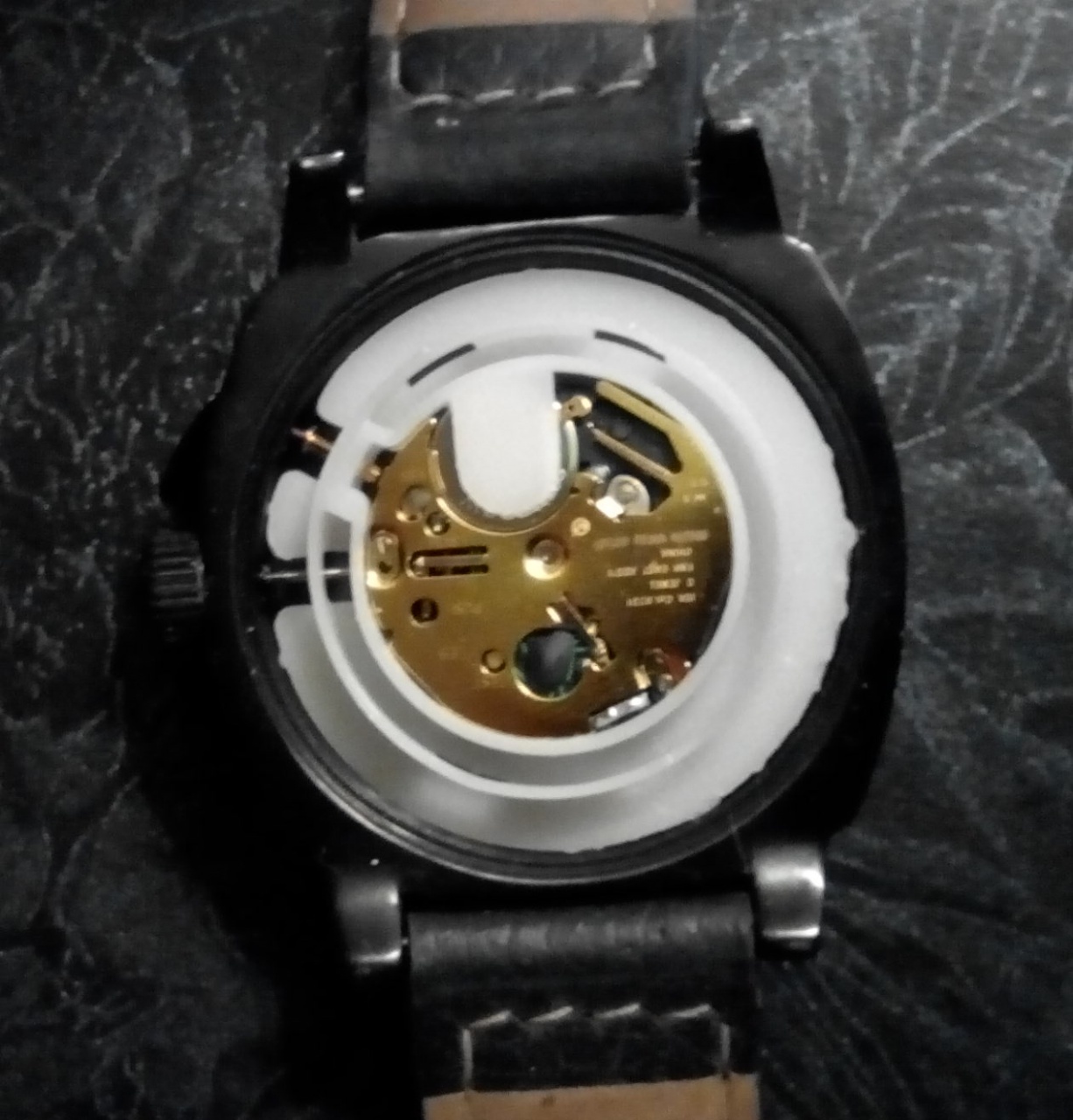

Здравствуйте уважаемые форумчане, прошу вашей помощи.
Перестали ходить часы Invicta, грешу на батарейку, поскольку ни ударов, ничего механического не было. Разобрал часы для замены батарейки, а ее держит вот такое пластиковое кольцо с заглушкой. Попытался вытащить, сидит крепко да еще и похоже заводную головку надо снимать.... иначе не выйдет.
Вложение 1675650
Есть какая нибудь хитрость для замены или надо выламывать язычок над батарейкой?
Заранее спасибо.
Lentyay 31.01.2017 08:03
Пластиковое "кольцо" это держатель механизма. Он вытаскивается. Если головка на резьбе, сначала открутите головку, затем вытащите кольцо. Вытаскивать начните, поддев со стороны головки. С противоположной стороны "кольца" есть "зуб", входящий в паз корпуса, это чтобы держатель не мог изменить положения. Выламывать ничего не надо.
bka75 31.01.2017 10:00
to Lentyay
Огромное спасибо. Сегодня попробую.
4MASTER 31.01.2017 23:28
Сообщение от Lentyay (Сообщение 4146864)
есть "зуб",
Ох уж эти зубы , которые лепят даже там где они нужны как заицу стоп-сигнал...
Можете его срезать , за одно и эту накладку на батарейке откусить... И в дальнейшем менять батарею не вынимая пластиковую обойму , рискуя повредить циферблат и стрелки..
Lentyay 01.02.2017 14:23
Сообщение от 4MASTER (Сообщение 4148442)
Это конечно сделать можно, но на многих часах, если не вытащить держатель, невозможно отодвинуть пружину, фиксирующую батарейку. Тогда какой резон в этих действиях?
Mortiis 01.02.2017 14:40
Вытаскивая держатель механизма, придерживайте пальцем сам механизм. Иначе держатель может потянуть за собой механизм, он отойдет от циферблата, и стрелки могут слетать.
4MASTER 01.02.2017 20:52
Сообщение от Lentyay (Сообщение 4149301)
Я советую по этому механизму , а не вообще.....
bka75 06.02.2017 09:55
Все получилось. Всем спасибо. Осталось купить батарейку.
Vanek0411 29.03.2017 21:40
Батарейку вырывать не надо справа рычаг надо отодвинуть она выскочить двигать аккуратно чтоб игла или пинцет не соскочил по механизму устанавливать элемент также отодвинув пластину
