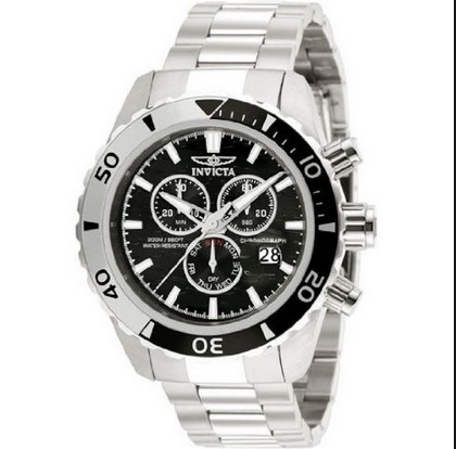

Часы invicta 12443 - ходили 2-3 года без проблем, но встали.
Секундная стрелка дергается, часовые и минутные стоят, секундомер ходит нормально и возвращается в ноль.
Отнес местному часовщику - замена батарейки. Но я обратил его внимание на то, что секундная стрелка не пошла. Он что-то пошевелил , пару раз ткнул иголкой со смазкой и сказал : "если они встанут опять, чистка 4000 руб"
Они встали на следующий день, все тоже самое.
Я попробую опять заменить батарейку, но все же.
Какой смысл чистить механизм за 4000 руб, если предположительно новый такой же стоит 2000 руб? Или, он мне его так и хотел почистить?
Посоветуйте, как мне поступить.

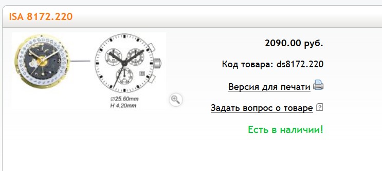

Нет, там стоит ISA 8172/220. Он разборный. Только при цене в 2000 руб. смысла в этом особой нет. Машинка противная, детали мелкие. Только к цене машинки надо еще добавить стоимость работ по перестановке стрелок и циферблата. Плюс при заказе механизма надо смотреть на то под какое окно календарь. А то придется еще календарный диск переставлять. Второй момент - очень часто машинки в бренды идут с заказными диаметрами осей под посадки стрелок и на стандартные машинки не встают оригинальные стрелки без доработки. В первую очередь это касается мелких стрелок. А вот это уже серьезная проблема.

Я понял, что стандартный ISA 8172/220 может не встать. А чистить я за 4000 руб не хочу.
Думаю этой чистки на год еще хватит и все будет тоже самое.
Правильно мыслю?
