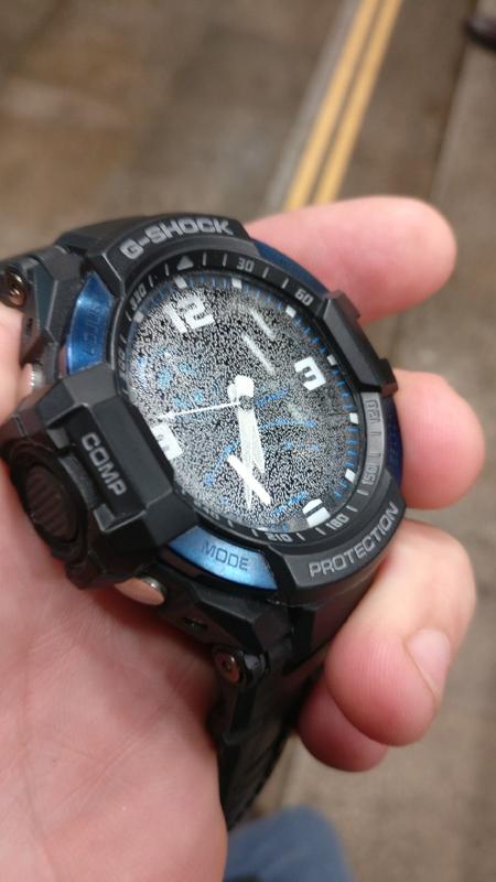

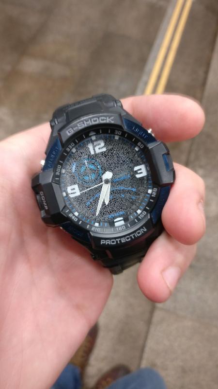

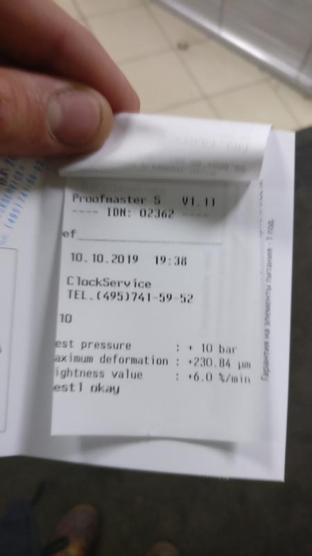

Всем доброго времени суток. Часы GA-1000-2B. После того как поплавал в бассейне, под стеклом образовался конденсат. Кнопки в воде я не нажимал, вода была обычной температуры. Принес в оф.сервис. они проверили, сказали что корпус полностью герметичный, вода попала потому что вы нажали кнопки и воды довольно много. Как могла попасть внутрь вода ? Часы купил летом, ни разу не понял и не ударял. Когда они часы разобрали, часы вообще отключились, о чем они мне надменно сообщили. Типа часы вряд-ли уже оживут

У меня не так давно подобная ситуация была. Месяц ходил с кварцевыми Rotary в бассейн - и ничего. На прошлой неделе на пути из бассейна посмотрел, который час, а там все стекло в плотном таком конденсате и часы стоят. До сих пор не пойму, как оказалось открученной ЗГ, через нее вода и попала. Часы стояли намертво. Оставил ее незакрученной, убрал часы на полку и полез на Маркет новые выбирать Буквально вчера решил полюбопытствовать, что там с часами. А они идут! Может, и ваши часы образумятся.

yurj06, часы заработали после просушки, все нормально, к счастью. Не могу просто понять как вода попала. Видимо и правда случайно на кнопку надавил.

Часы должны были проверить на 20 атмосфер.
У G-Shock одна из особенностей строения корпуса (если исключить свежеприбывшие карбоновые модели) - кнопка защищена по касательной от ударов и нажатий, т.е. тут случайное нажатие исключено.
Как по мне, то часы с водозащитой WR200M должны быть рассчитаны на использование функций под водой - хотя бы включение подсветки, а если этого нет, то получается, что под водой у часов не использование, а просто купание...
