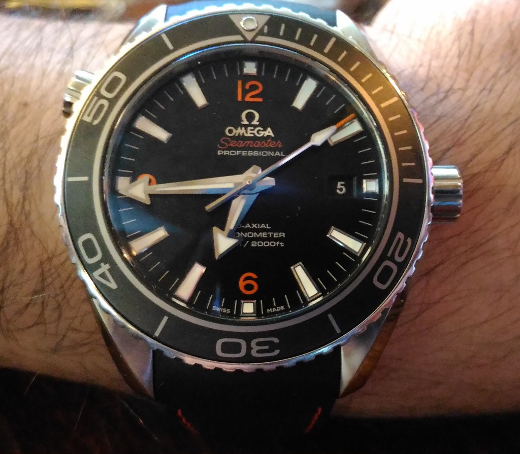

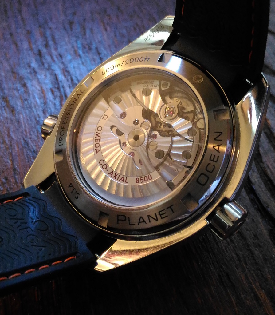

Seamaster или китайстер?
В ходе посиделок обнаружил на руке у одного из компании знакомых ОЧЕРТАНИЯ! Напал и стал, конечно, рассматривать.
Знакомый несколько состоятельный, поэтому скажи он, что купил - я бы, конечно, поверил. Но дернуло же его сказать, что часы подарил его хороший товарищ, который получил их, вроде, как конфискат, да ещё без коробки и документов!
Тут, знаете, у меня сработал наработанный в розовом разделе триггер. Я стал рассматривать, улыбаться над историей и пространно рассуждать про разные залипухи.
На что знакомый мне беззлобно заявил, что и сам серьезно сомневается в подлинности, учитывая потенциальную дороговизну подарка. Тут я улыбаться перестал и, воспользовавшись разрешением, сделал два фото, которые выкладываю тут на суд общественности с согласия владельца.
Что скажете, коллеги?
Спасибо!

Клапан вроде под правильным углом,в остальном я слаб. Может еще кто чего добавит.

Че-то не похоже на китайца. Надо поинтересоваться, где такой конфискат раздают

Вроде ничего криминального не заметил, похоже на оригинал, механизм так очень похож.

Очень бы хотелось верить, что это не тот самый день, когда мы узнаем, что механизм 8500 научились один в один копировать в поднебесной или ещё где.. На фото вроде оригинал. Чтобы развеять сомнения, попросите ещё раз у знакомого часы, покрутите заводную головку во втором ее положении - будем смена часа, минутная стрелка вращаться не будет.
Хотя есть один не совсем понятный момент - в ту ли сторону пишется серийник на корпусе Планеты..

оригинал без всяких сомнений, 8500 только имитируют, не подделывают. У вас оригинал.. Нюансы приводить не буду- не важно это. Попросите друга выдвинуть ЗГ в положение 2 и покрутить - часовая стрелка будет пррыгать с часа на час. Этим ВЫ убедите и себя и друга окончательно - такое не подделывают. Но это не нужно вобщето - это ориг...

на моей в другую, но это не показатель - там в разное время по разному писали,точно не скажу за годы и даты, но было и так и так. на акватеррах так точно так было.
но это оригинал 100 процентов. И чудо не могло случицца - китайцы 8500тку не сделают никогда. По экономическим соображениям. Ролекс то сделали со скрипом (ито получилось так себе), и это несмотря на милионные продажи оного. У омеги всё скромнее. Не их (китайцев) масштаб...
ps - а как приклеена метка на 12 часов.... но это в другую тему надо фото

да вощем особо и не гадали вроде. А вот про криво приклеенную метку на 12 можно и перетереть

Видел много фоток и видео подделок с понтом один в один на калибр 8500. Характерная отличительная черта баланс черного цвета из лавочки дядюшки Ли как это не странно ещё ни на одном фейке не встречал.
