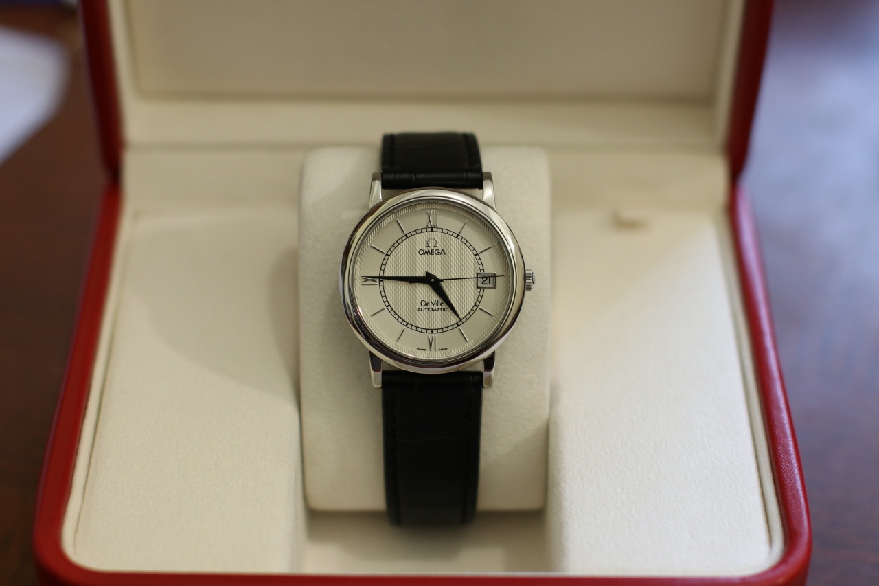

Omega DeVille prestige
Подскажите какого года модель ? И что можно ждать от Калибра 1120 ?
PS: ну не отпускает меня Омега

У меня есть похожий DeVille prestige на 1120 и Seamaster. Тоже на 1120. В принципе, довольно точные часы. Из плюсов - ТО делается без проблем, стоит вменяемых денег. После ТО Seamaster (делал в начале февраля) немного пообщался с мастером. По его словам, калибр сам по себе довольно живучий и точный. При регулярной эксплуатации ТО требуется примерно раз в в 5 лет (по его же словам). Точность очень даже не плохая, но в любом случае, сильно по этому поводу не заморачиваюсь. В жизни такой DeVille prestige смотрится ГОРАЗДО лучше, чем на любых фото. Проверено

Ага только надо понять как 36мм лягут на запястье, мне он тоже понравился! Даже готов поменять свой Tag Heuer на этот DeVille prestige
Посмотрите эту статью
http://www.luxurytyme.com/movement/index.html
перевести не сложно
Мой личный опыт. У меня omega seamaster на калибре 1120 2008 года выпуска.
Суточный ход составлял +1 сек. И ход был стабилен изо дня в день, что главное. Калибр неприхотливый, выдерживал со мной в командировках различные климатические условия эксплуатации, а также хорошие встряхивания. Зная про межсервисный интервал в 5 лет, при наступлении данного срока, показывал часы в сервис, была отмечена низкая амплитуда баланса 230-240 при сохранении вышеуказанной точности, запас хода составлял 40 часов против паспортных 44 . Спустя два года все же согласился на репассаж (те спустя 7 лет от роду часам). При дефектации износа деталей механизма не наблюдалось, только был заменен барабан пружины завода для устранения проблем с амплитудой. Результат амплитуда в норме 280-290, часы тикают, только суточный ход -3 сек, стабилен, прежние показания по точности настроить не удалось никак. Кстати , для мастера, очень удобно регулировать ход, снял заднюю крышку корпуса и все в доступе, ничего снимать, перебирать в механизме не надо.
Калибр базируется на механизме ЕТА 2892-А2 http://watchbase.com/omega/caliber/omega-1120 Единственное отличие калибра 1120 от 2892 - два дополнительных камня в системе двухстороннего подзавода с реверсивным колесом.

Мне так и не удалось выяснить год производства по серийному номеру (((
Может кто сможет помочь ?
S/N 56542970
