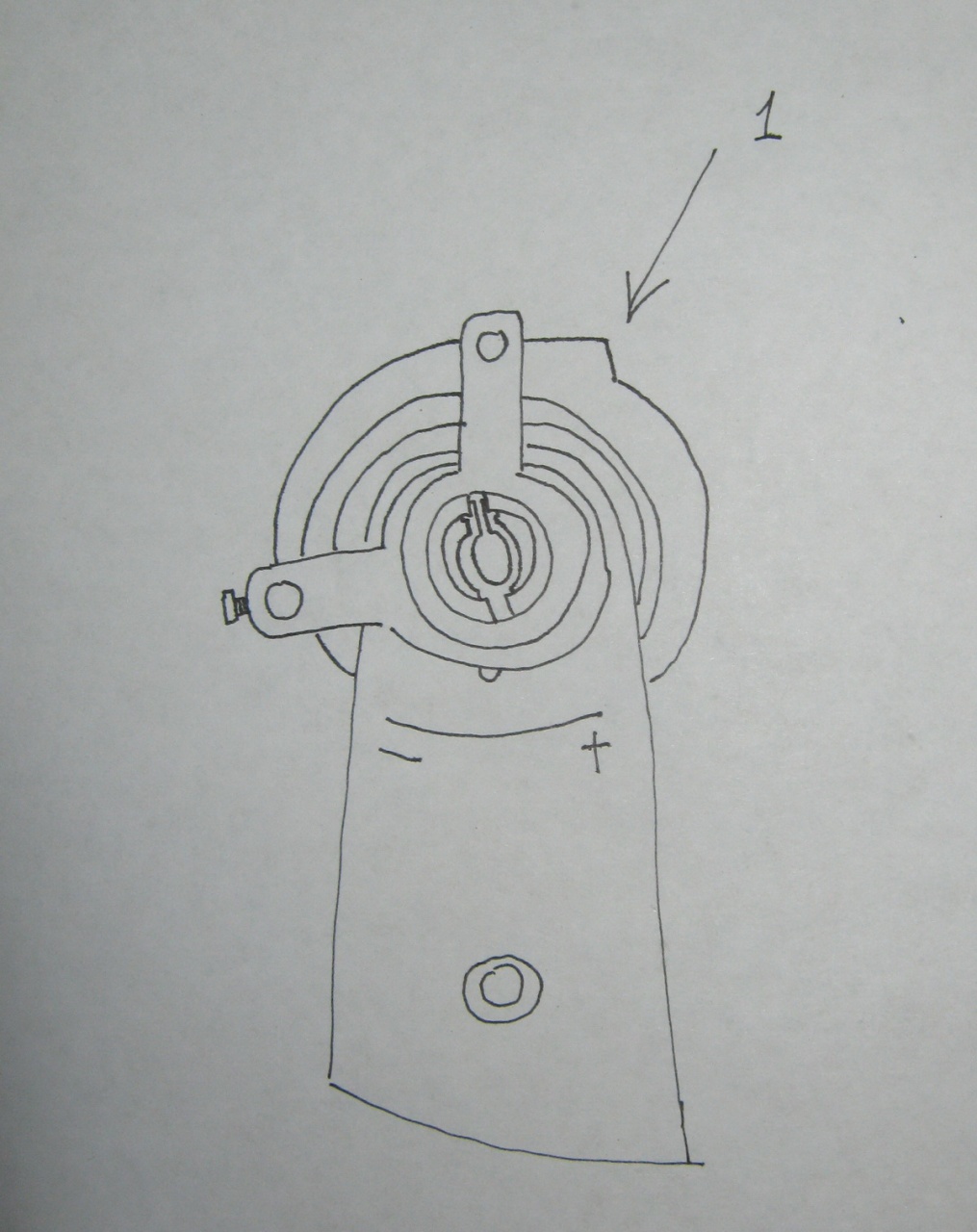

ID:	1139059Я так понимаю что вы разогнули на спирали загиб что на рисунке я пометил цифрой 1.Пинцетом согните обратно,если перегнёте то сразу будет видно,спираль уйдёт в сторону .Поправьте аккуратно чуть разогнув в месте где сгибали.И размагнитить надо может в этом причина что часы бегут если не поможет посмотрите вдруг витки слипаются где то.

Сообщение от 386vw Посмотреть сообщение
Буду сегодня делать...
Останпвливается тоже из-за этого?
Спешат на 15 минут за три часа....
Если витки спирали,после вашей правки,не слиплись(достаточно одного сл.витка) и часы будут спешить.Правка спирали(волоса)довольно тонкая Операция и требует не только навыков обращения с пинцетами,но и знания мест на спирали отвечающих за расположение витков(гнете в одном месте-выпрямляется в другом и на оборот) В вашем случае,как ответили выше,пробуйте править,тренируйтесь,даже если испортите баланс на 24ХХкалибр не проблема.
