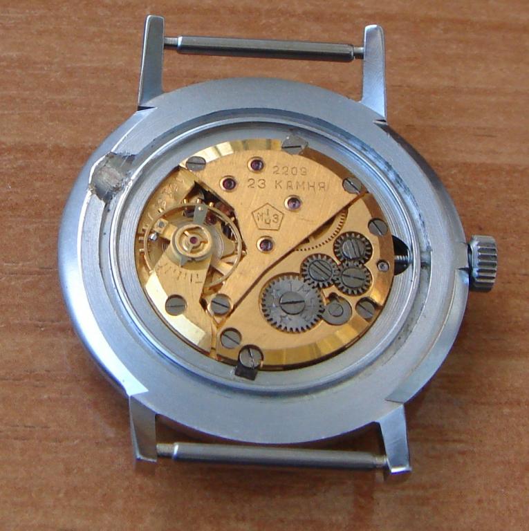

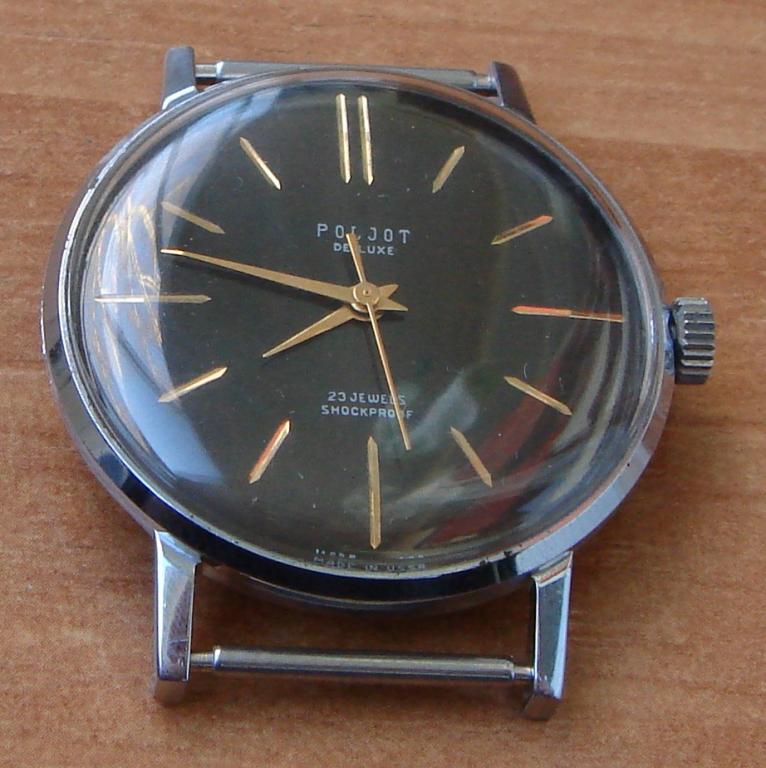

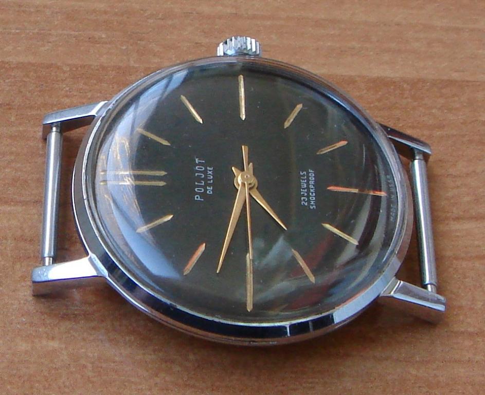

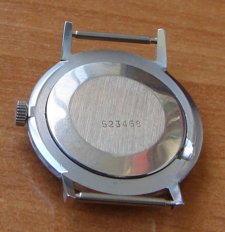

Это Полёт де Люкс 23 камня 2209?
Купил такой полёт де люкс. Вопрос, не солянка ли это? Внешне очень понравился, особенно контрастность циферблата и стрелок. Но до этого нигде не встречал, что де люксы были и с чёрными циферблатами. Хотелось бы узнать мнение специалистов.

Циферблат стрелки и механизм Полётовские, корпус от Луча, зав. головка левая совсем.

Всем здравствуйте и большое спасибо за информацию. Сам часы очень понравились, поэтому носить буду с большим удовольствием, а то, что де люкс не на 100%, для меня не так важно. Будут де люкс/луч/что-то ещё. Можно сказать, так даже интереснее.
Но тогда ещё вопросы. Во-первых, зачем поменяли корпус? Во-вторых, как тогда определить новичку (а я полный новичок) подлиность часов, в данном случае полёта де люкс. Сравнивать с изображениями? Я сравнивал, и вроде похоже. Видимо, ещё глаз не пристрелян.
Ещё раз спасибо и заранее благодарен за информацию.

Сообщение от Hantei39th Посмотреть сообщение
... зав. головка левая совсем.
К тому же ключ не оригинальный, ремонтный - резьба начинается от самой машины.

Так как я профан, то если возможно, поясните. Ключ в данном случае - это часть заводной головки?

Это заводной вал, на котором накручена головка. Оригинальный имеет резьбу только там, где накручивается головка, ремонтный выпускается с длинной резьбой, чтобы можно было откусить вал под любой корпус. Где- то так.

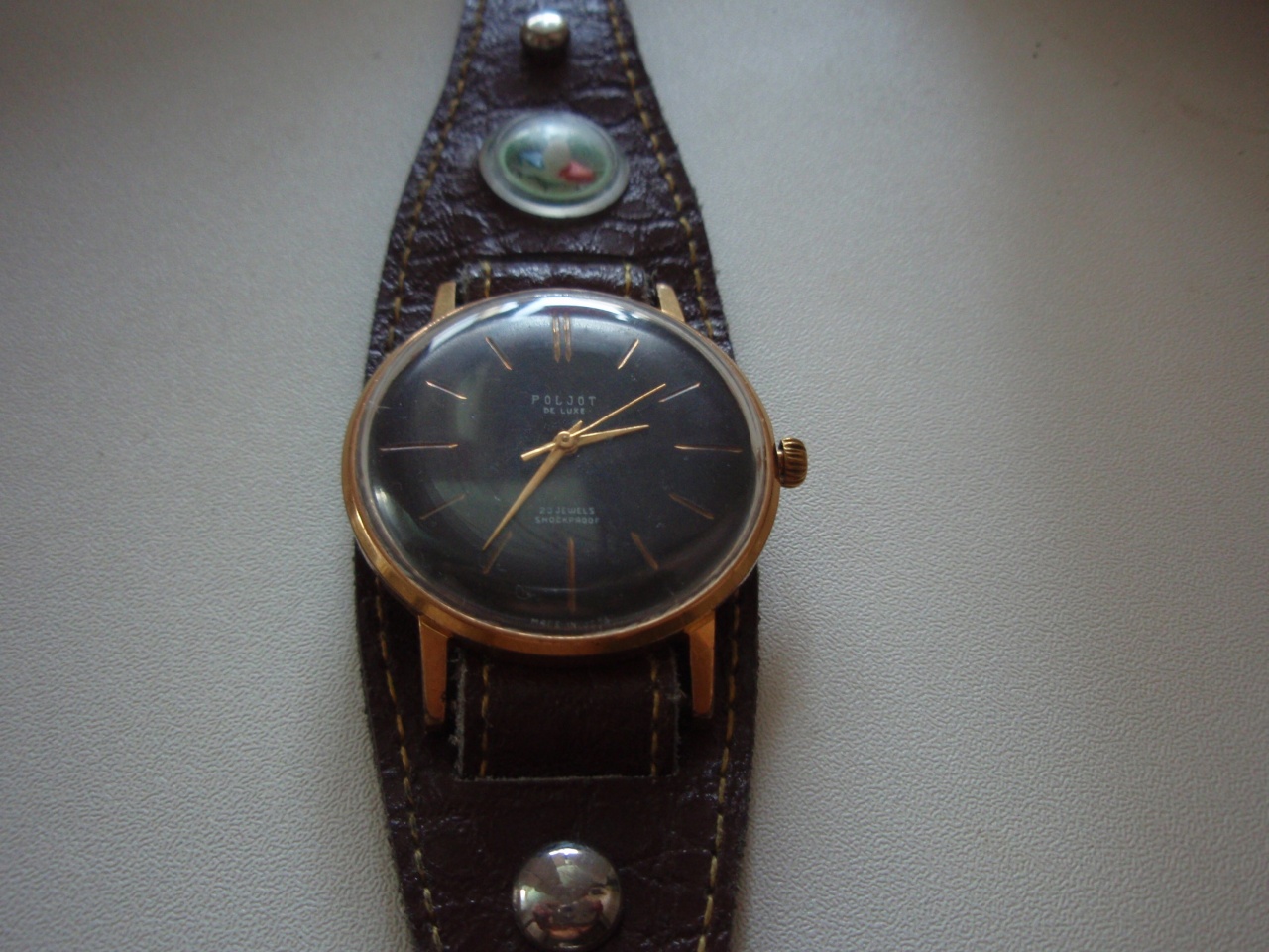

Вот, у меня такой-же .
