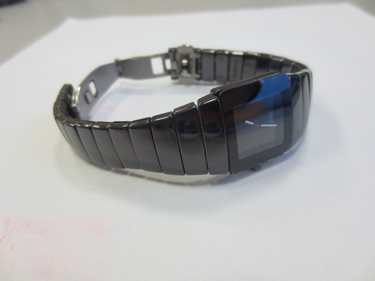

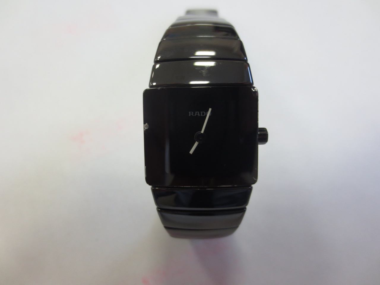

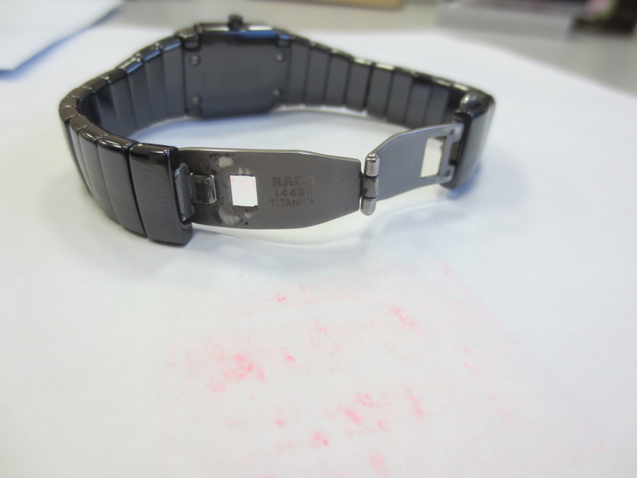

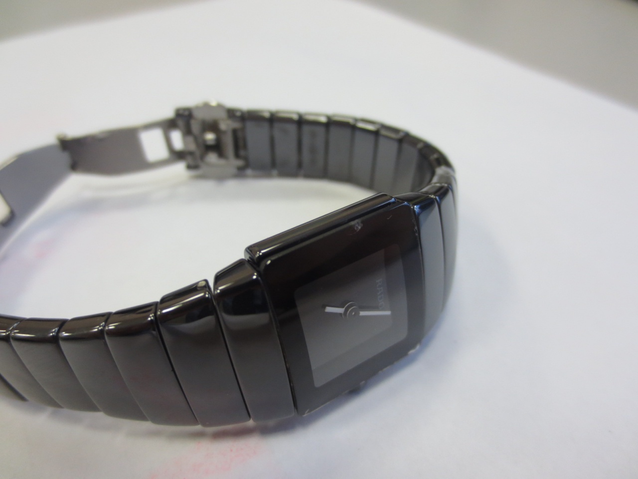

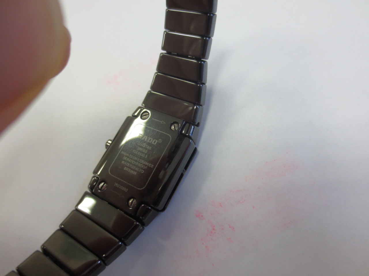

Rado DiaStar - очередная залепа?

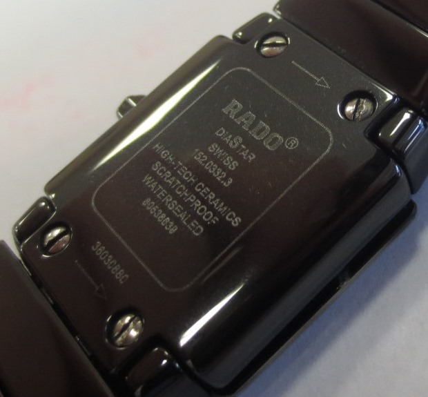

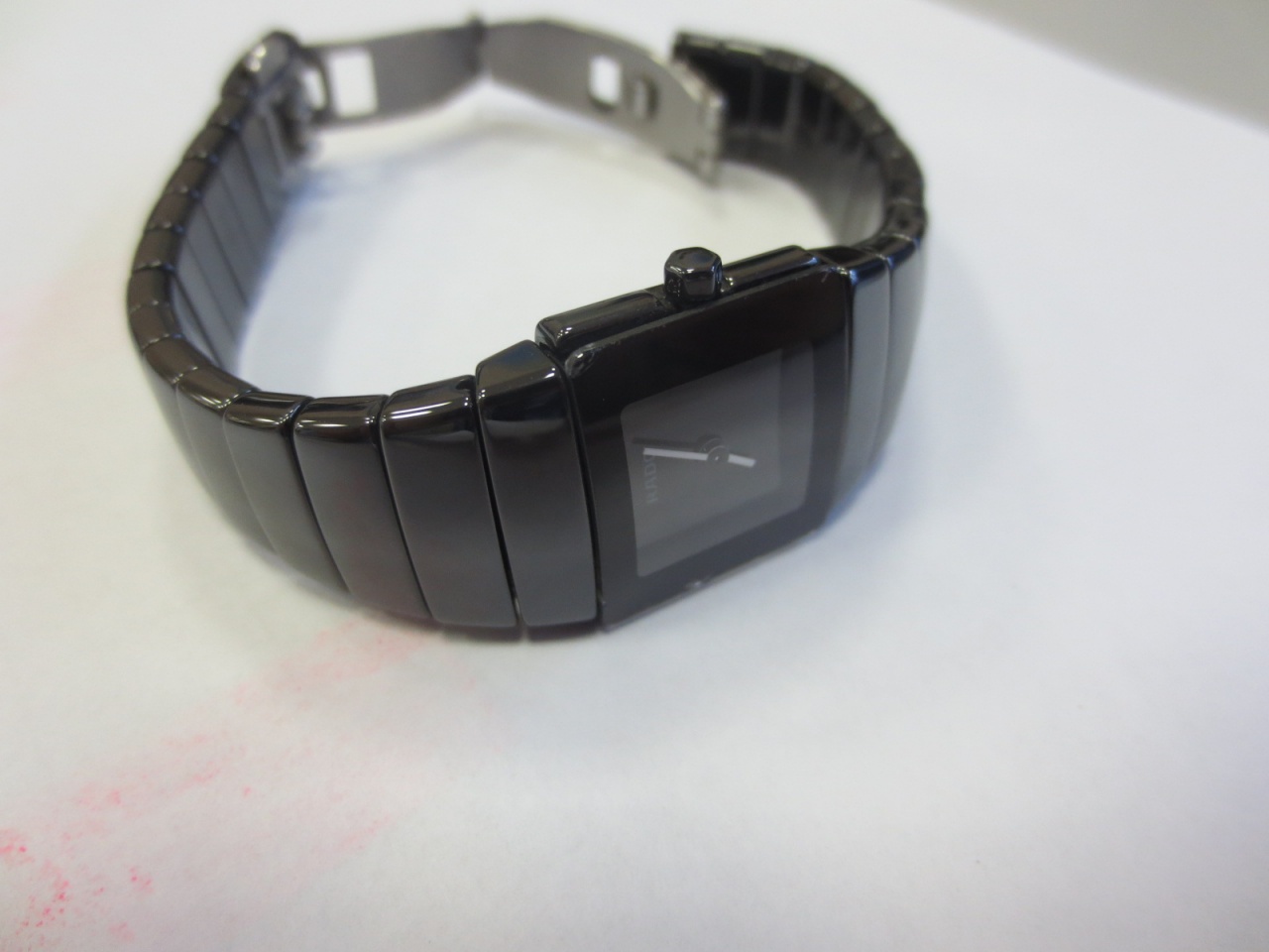

Добрый день!
Подскажите, оригинал, нет? На задней крышке есть номер 152.0332.3, но интернеты по этому номеру выдают либо датые модели, либо с метками, либо датые с метками. А вот прям такой не увидел.
На стекле имеются сколы.
Спасибо!

Конечно подделка.

Есть неопровержимые доказательства?
или сами поняли?
Но судя по всему, подделка.
На самом деле, крышка задняя очень похожа на оригинал, обычно делают в подделках намного все хуже.
Но на крышке странный номер, который ниже слова watersealed.
Обычно там не должно быть никакого номера.
Номер должен быть только там где стрелка.
Да и сама стрелка обычно выгравирована максимально близко к краю, а здесь прямо между винтами.
Да и номер 152 обозначает механизм, а такой стоит в датых моделях обычно.
Если открыть и посмотреть настоящую синтру, то там должен быть очень хороший позолоченный механизм на 7 камнях или 9 камнях.
UPD еще одно подтверждение, что это подделка - вот фото залипухи с таким же серийным номером http://assets.catawiki.nl/assets/201...a058421298.jpg

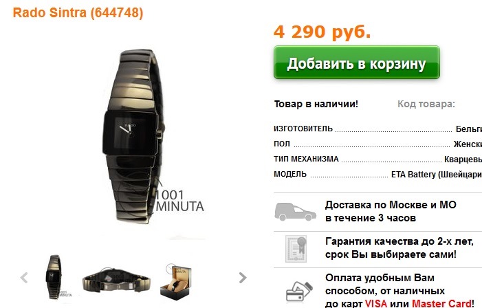

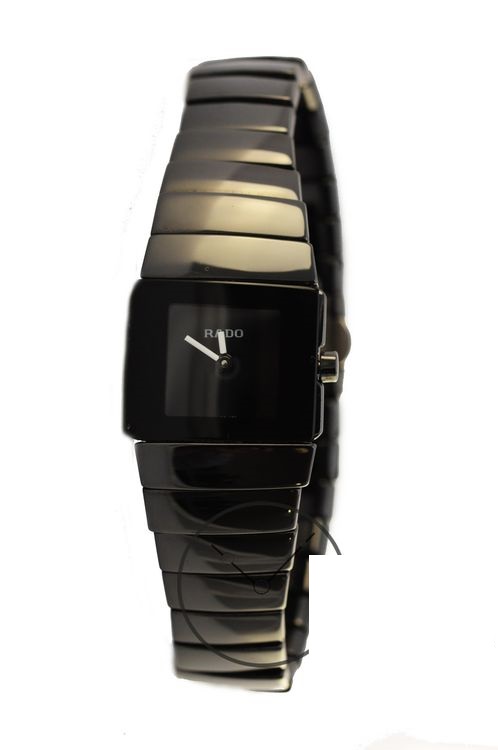

Я так и не нашел ни одного фото таких часов. Ни одного!
Но потом собрался/разобрался и нашел вот что.
Полагаю это все же подделка. Если снять заднюю крышку и показать механизм, сомнения ведь развеются на 100%? Завтра попытаюсь это сделать.
Надеюсь для снятия крышки достаточно лишь открутить винты да выдвинуть заводную головку?

Достаточно отвинтить винты, головку можно не трогать.
Но и так уже все понятно.
Именно на подделках такой серийный номер, я вам ссылку дал выше.
Да фото таких крышек с двумя номерами ищуться только на сайтах подделок.
Но оригиналах должен быть один номер.
Кстати этот номер спокойно пробивается через базу официального сервиса.
Можно позвонить им и спросить.

Кстати, вроде надписи Swiss Made не видно, что странно для подделок)
