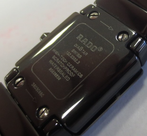

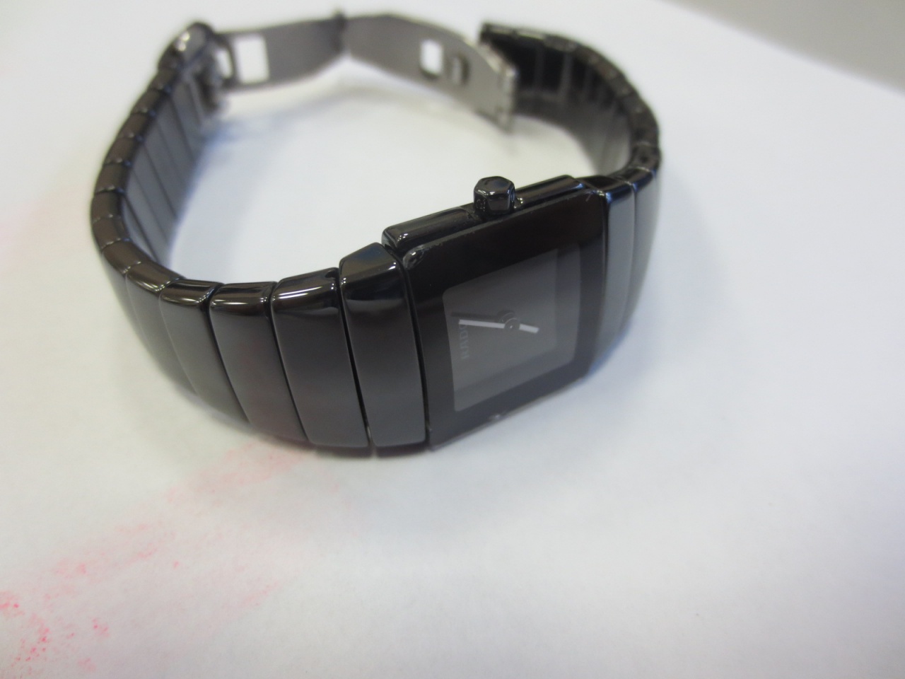

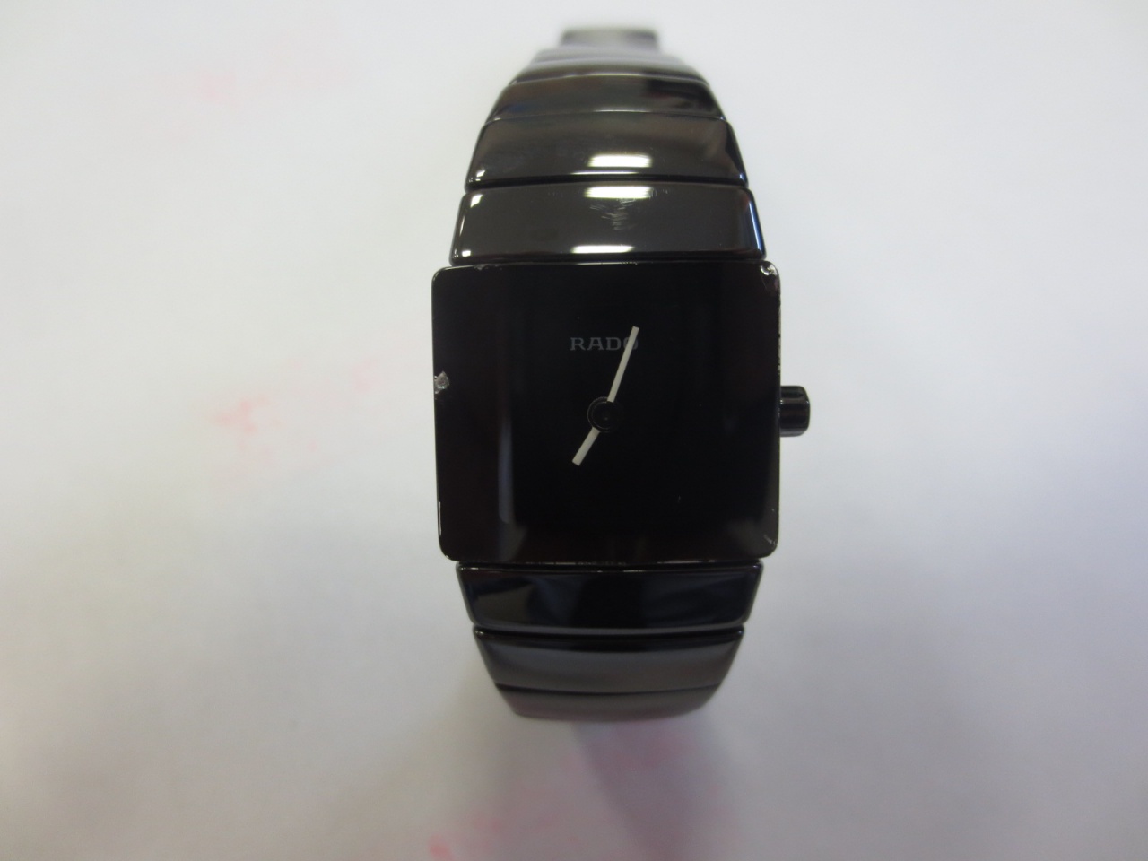

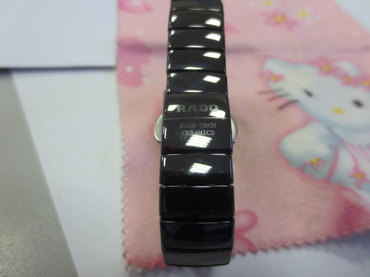

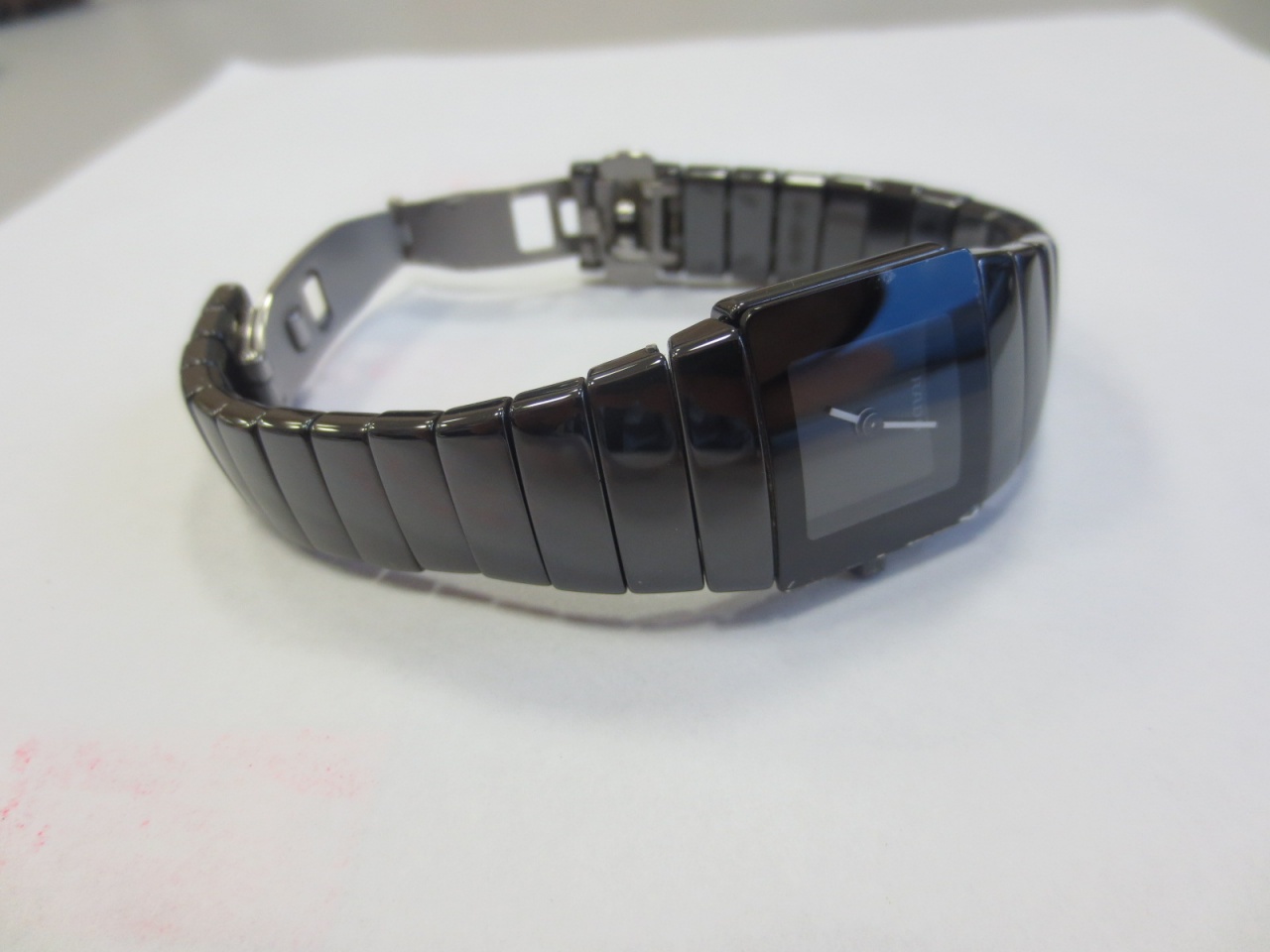

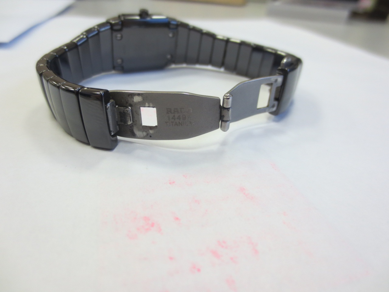

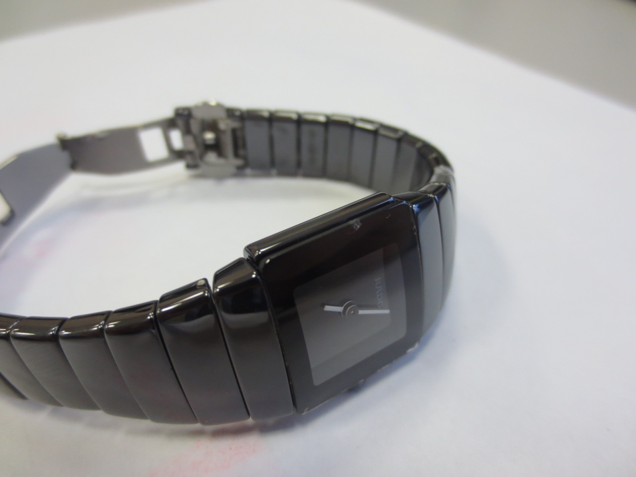

Добрый день!
Подскажите, оригинал, нет? На задней крышке есть номер 152.0332.3, но интернеты по этому номеру выдают либо датые модели, либо с метками, либо датые с метками. А вот прям такой не увидел.
На стекле имеются сколы.
Спасибо!

Конечно подделка.

Есть неопровержимые доказательства? ;)
или сами поняли?
Но судя по всему, подделка.
На самом деле, крышка задняя очень похожа на оригинал, обычно делают в подделках намного все хуже.
Но на крышке странный номер, который ниже слова watersealed.
Обычно там не должно быть никакого номера.
Номер должен быть только там где стрелка.
Да и сама стрелка обычно выгравирована максимально близко к краю, а здесь прямо между винтами.
Да и номер 152 обозначает механизм, а такой стоит в датых моделях обычно.

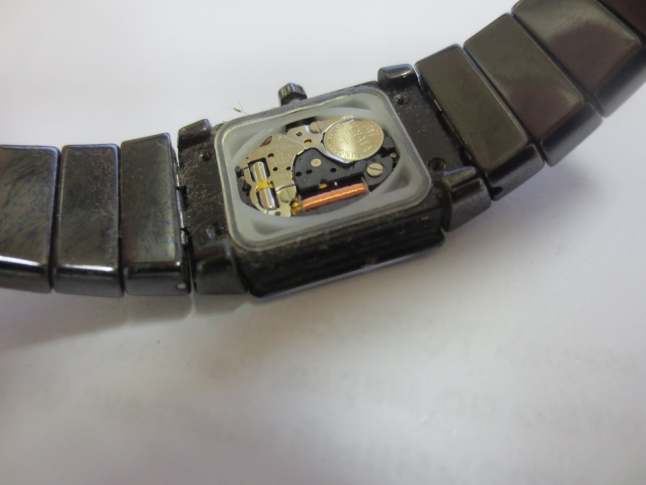

Если открыть и посмотреть настоящую синтру, то там должен быть очень хороший позолоченный механизм на 7 камнях или 9 камнях.
UPD еще одно подтверждение, что это подделка - вот фото залипухи с таким же серийным номером http://assets.catawiki.nl/assets/201...a058421298.jpg

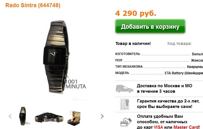

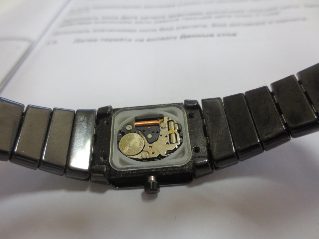

Я так и не нашел ни одного фото таких часов. Ни одного!
Но потом собрался/разобрался и нашел вот что.
Полагаю это все же подделка. Если снять заднюю крышку и показать механизм, сомнения ведь развеются на 100%? Завтра попытаюсь это сделать.
Надеюсь для снятия крышки достаточно лишь открутить винты да выдвинуть заводную головку?

Достаточно отвинтить винты, головку можно не трогать.
Но и так уже все понятно.
Именно на подделках такой серийный номер, я вам ссылку дал выше.
Да фото таких крышек с двумя номерами ищуться только на сайтах подделок.
Но оригиналах должен быть один номер.
Кстати этот номер спокойно пробивается через базу официального сервиса.
Можно позвонить им и спросить.

Кстати, вроде надписи Swiss Made не видно, что странно для подделок)
