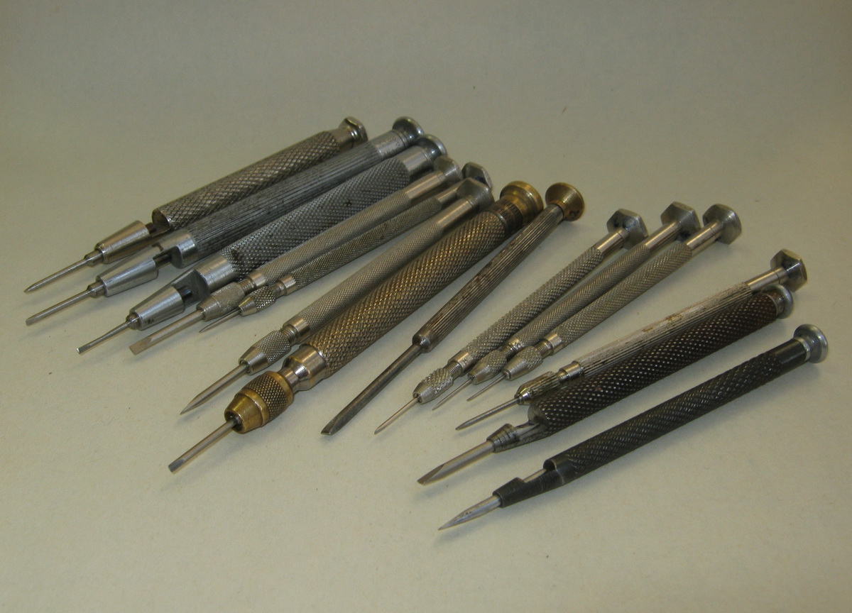

Добрый день. Пишу вам с вопрос.
Увлечение коллекционирования часов. Периодически требуется обслуживание.
Прошу вас в помощи подбора инструмента и контактов магазинов часового инструмента в Питере. (Что бы так сказать можно было пощупать все своими руками и получить консультацию непосредственно на месте.)
Что требует особого внимания, а что можно заказать из Китая.
Покурив форум я
1. Отвертки от 0,6 до 1,5 мм, либо одну отвертку со сменными жалами.
2. Пинцеты немагнитные.
3. Масла (какие нужны для нашей классики СССР)
4. Лоток с противопыльной крышкой.
5. Держатель механизма (вот тут я просто не могу понять какой)
6. Ключ для открывания задних крышек
7. Нож для крышек-хлопушек.
8. Стрелкосъемник (думаю такой
9. Держатель корпуса.
10. Маслодозировки игольчатые (какие и для чего???)
11. Оптика (какая кратность???)
Много чего я нашел на просторах инета. Но предложение велико и мой выбор не очевиден. Вот и обращаюсь к вам за советом
P.S. Не хотел создавать новую тему, так завсегдатаи форума ругаются и говорят, что информации и так полно. Но все таки Help

Извините. Наручные. Восток Россия и разное наследие СССР.

Поблагодарили 1,062 раз(а) в 417 сообщениях

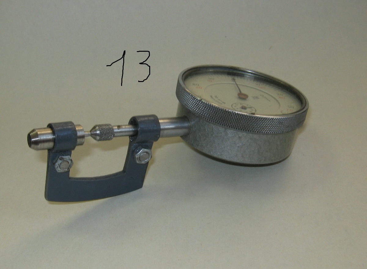

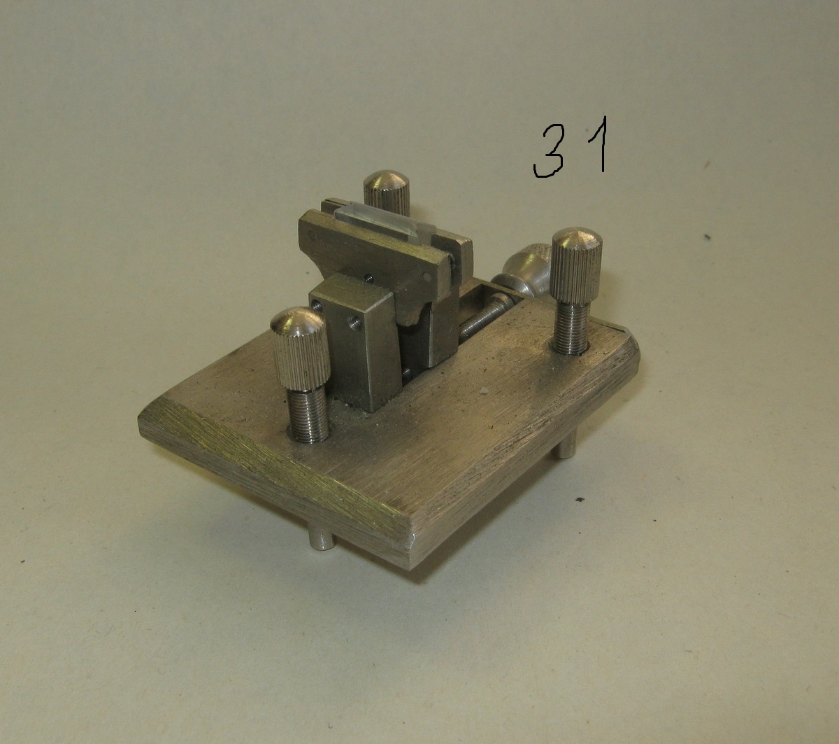

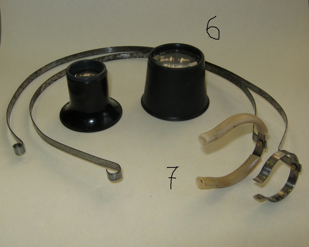

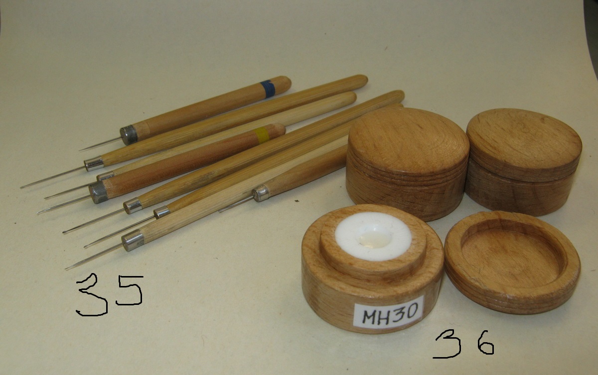

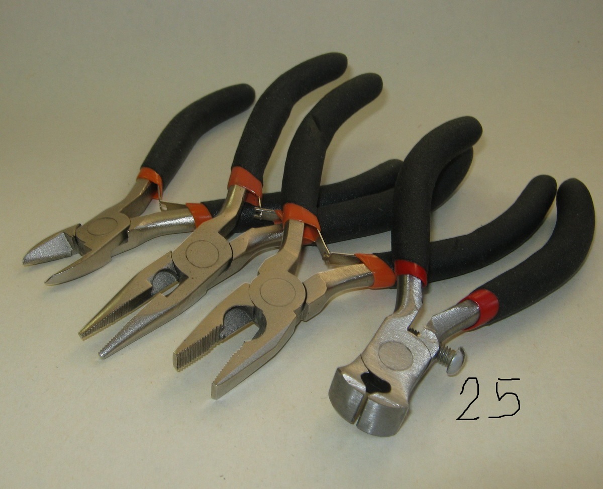

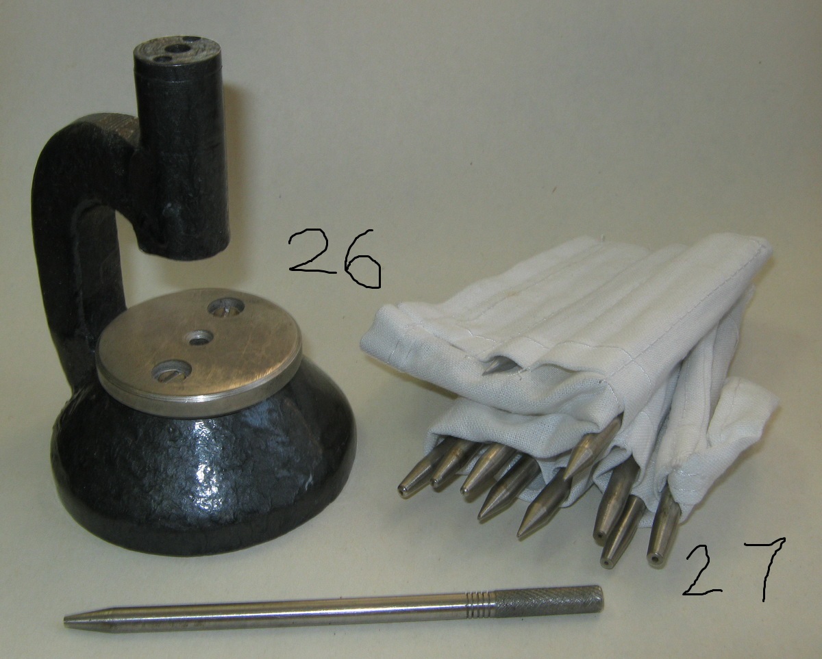

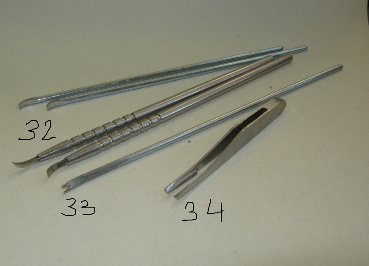

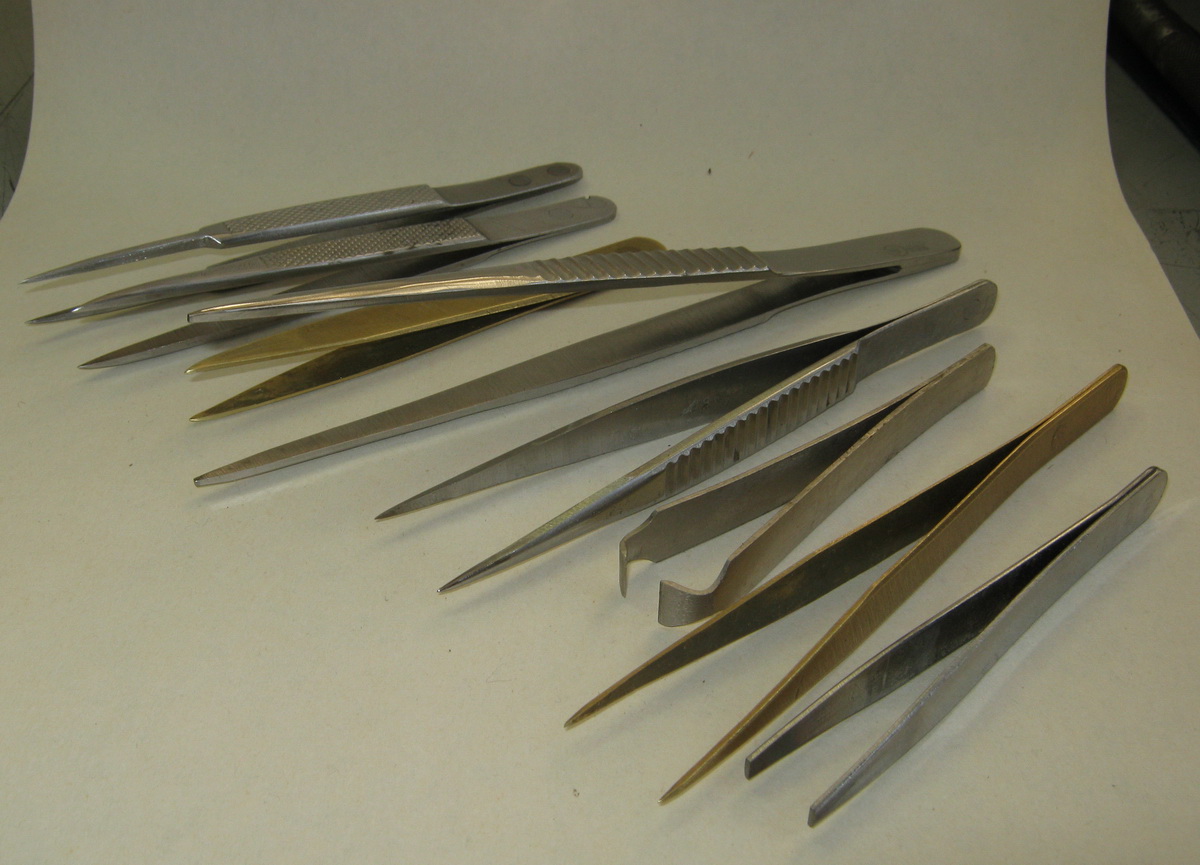

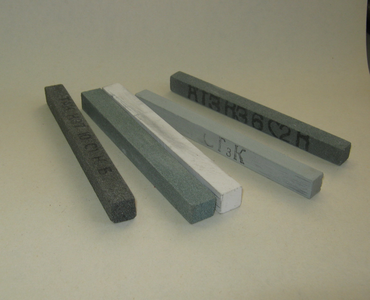

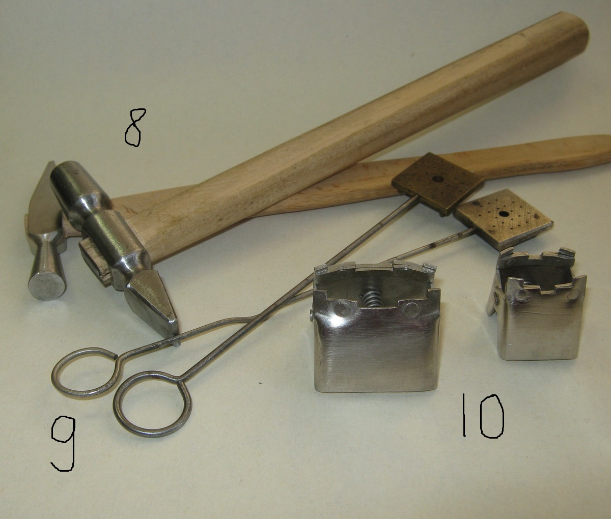

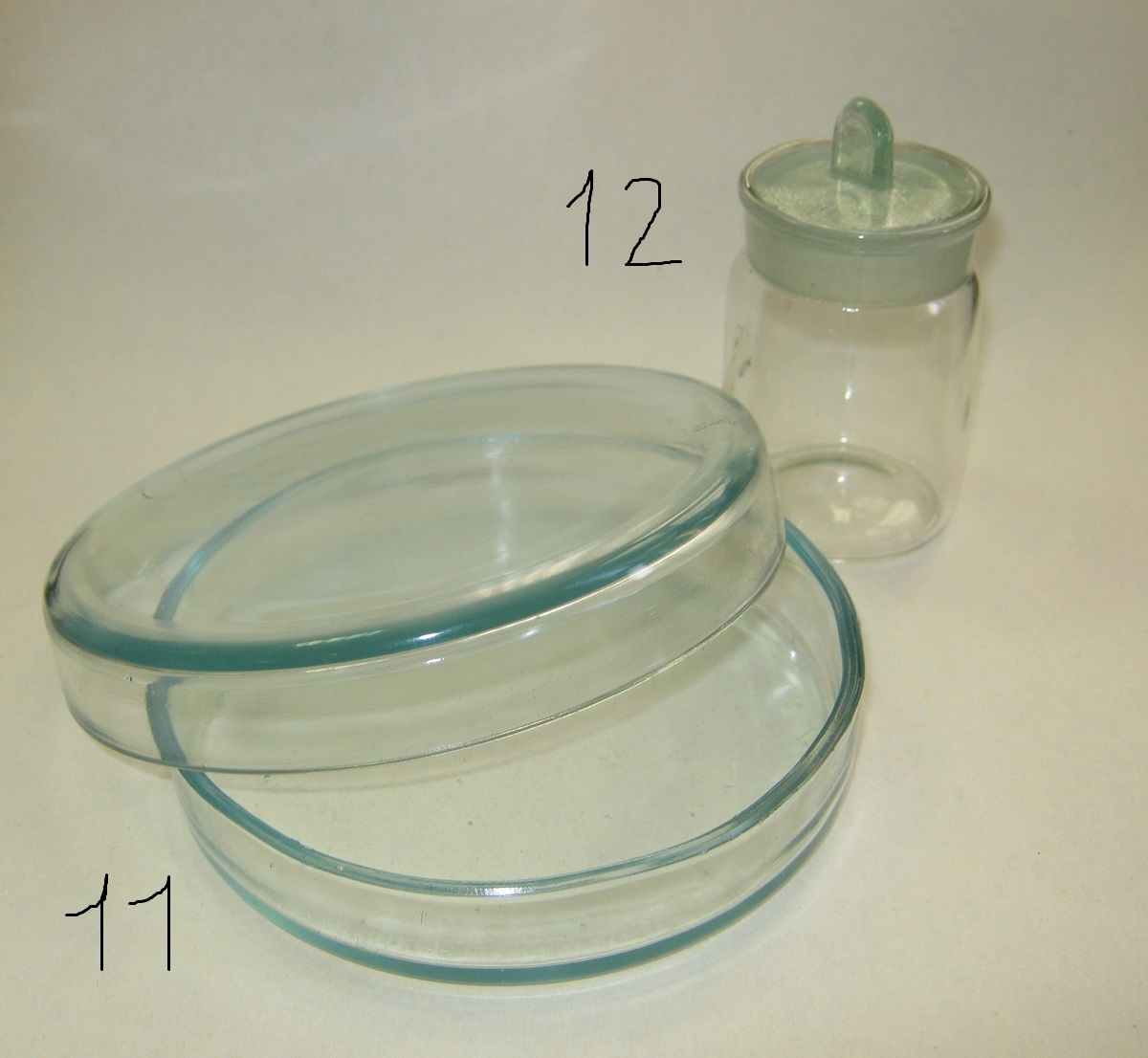

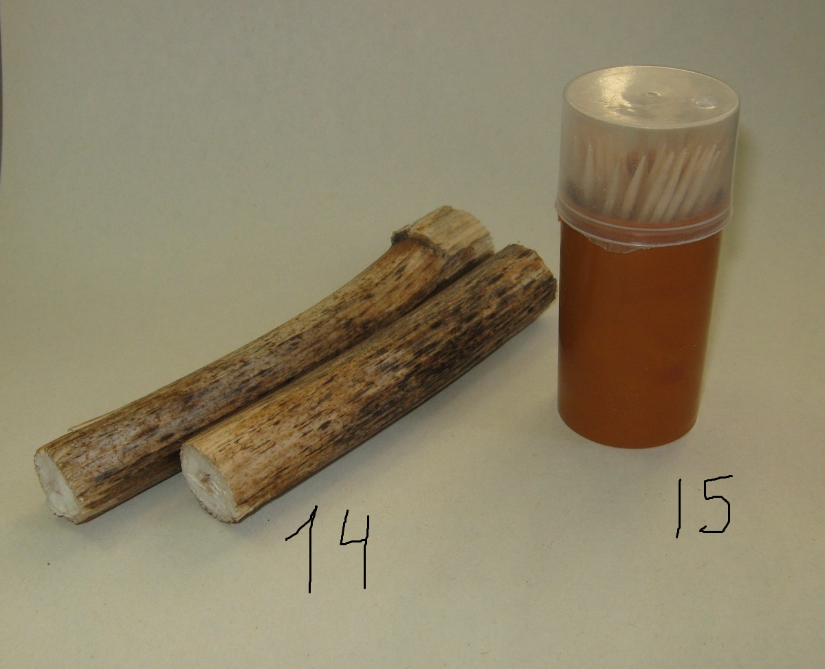

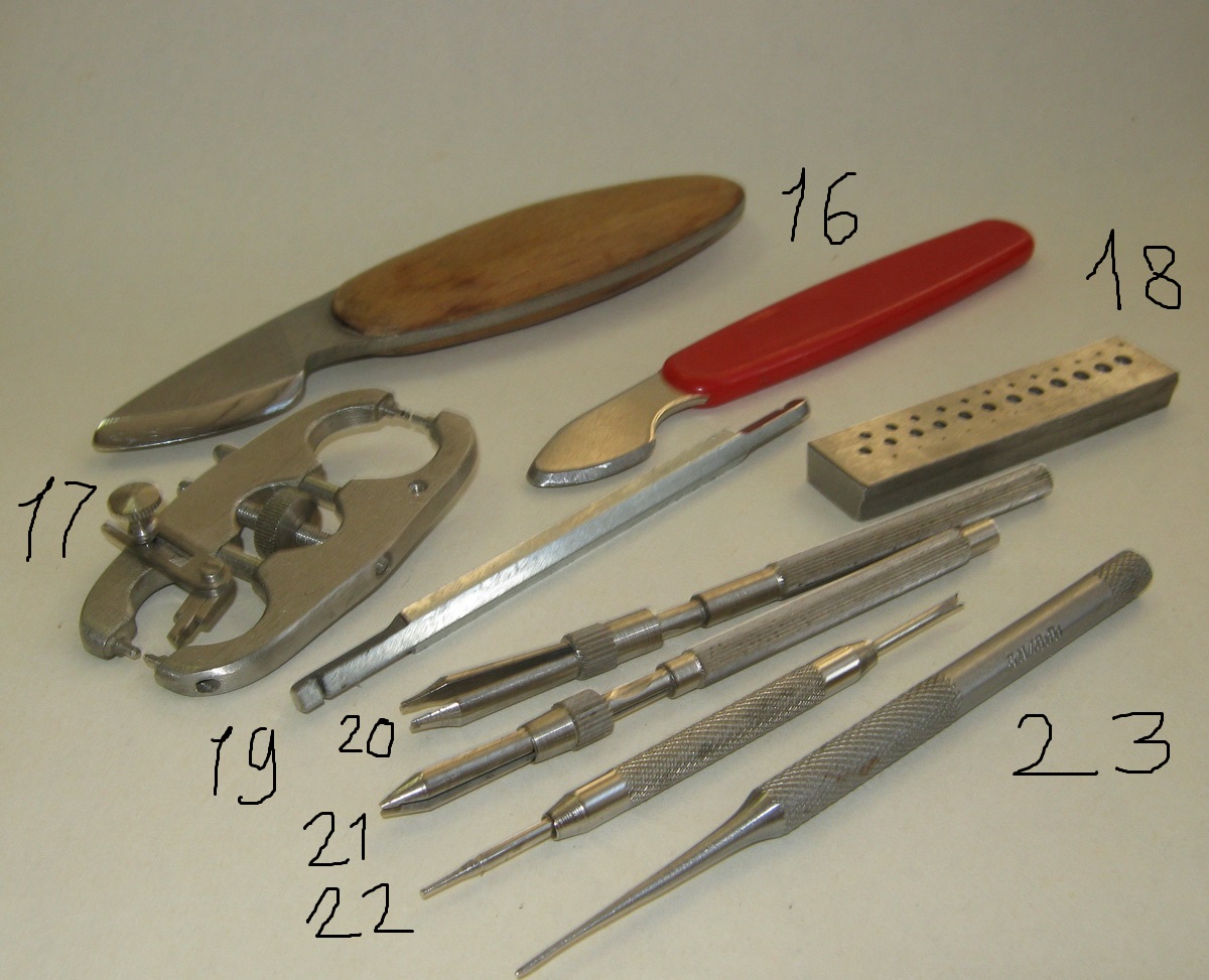

ID:	1660180Это если коротенько.
В разделе Маркет Антон (Anth) продаёт набор отвёрток и там же можно купить масло .

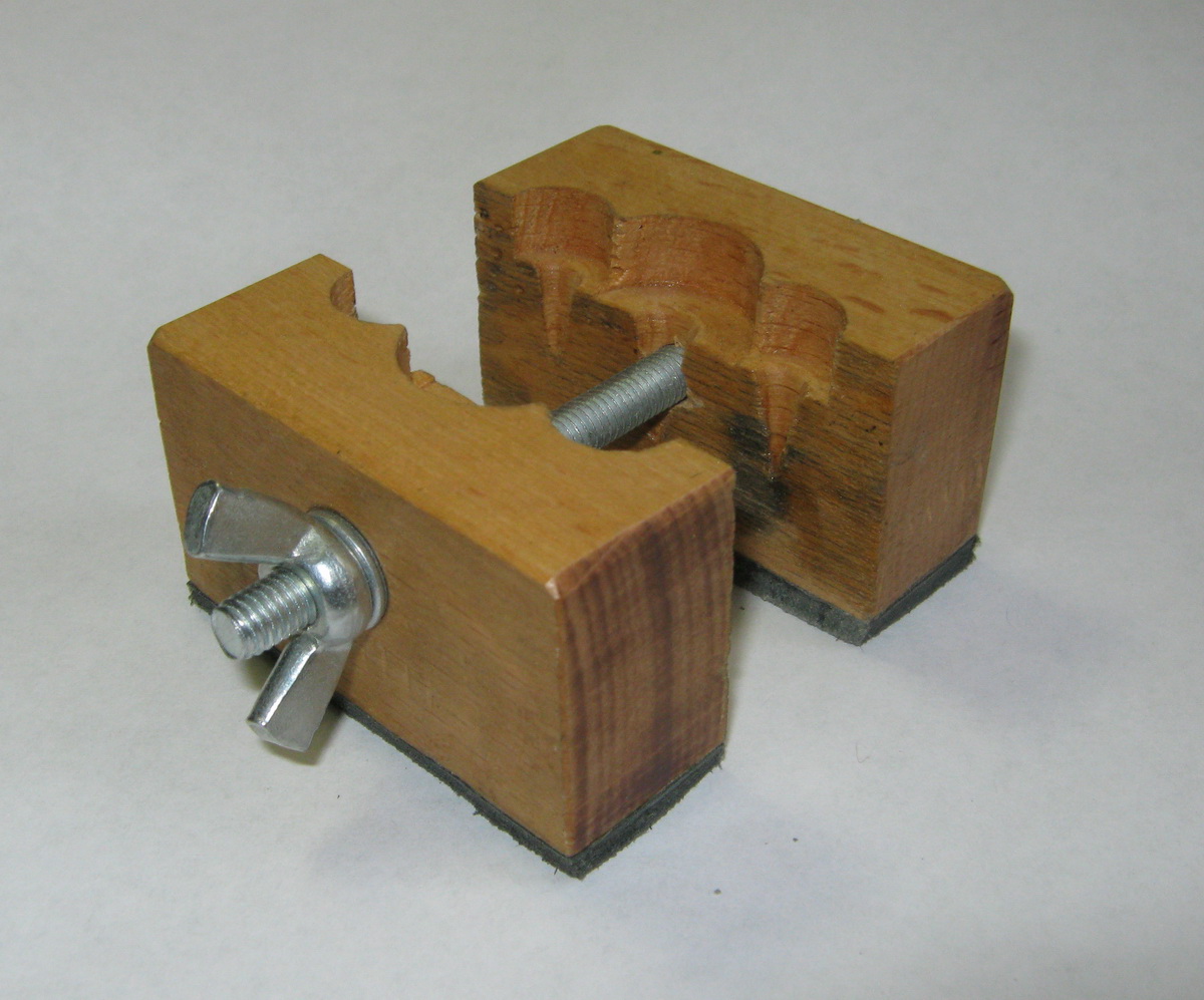

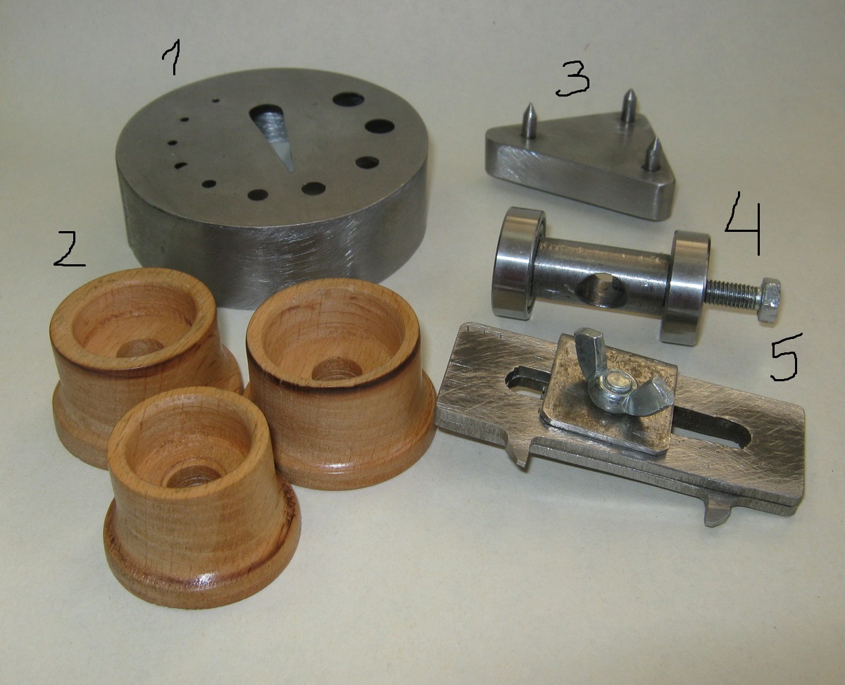

ID:	1660359Держатель можно такой сделать а можно и на Алиэкспрессе купить.
